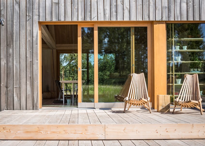

    Die Anmutung die wir erreichen möchten ist ungefähr diese:
    Ich weiß nicht wie es in dem Beispiel gelöst wurde, aber soweit ich weiß, gibt es 3 Varianten um diese Anmutung zu erreichen:
    01 Lückenschalung/Sparschalung mit Fassadenbahn darunter
    _Nachteil, kein otimaler Schutz vor Schlagregen
    02 ein Profil ähnlich dem von Ladenburger
    _Nachteil, das Problem, wenn man ein einzelnes Brett tauschen muss
    03 Leisten-Deckel-Schalung
    _dazu habe ich recht wenige Praxisbeispiele gefunden, scheint nicht sehr verbreitet zu sein
  6. #6 DerSchreiner, 19.09.2021
    DerSchreiner
    DerSchreiner
    07.05.2021
    1.392
    693
    Schreiner & Holztechniker
    zu 1
    Offene Schalungen sind heutzutage sehr verbreitet, man muss halt nur eine regendichte und UV beständige Ablaufebende achten ( davon gibt es viele Folienhersteller ) und die Konterlattungen auf 15 Grad Schräge fräsen wegen dem Wasserablauf.
    zu 2
    Ich persönlich find die Profilbekeidung langweilig, dass zieht jeder in erwägung und an der Fensterleibung schaut es immer nicht so toll aus wenn die Feder etc entfernt werden.. sollte man meist mit einem Blech verkleiden aus Optischen Gründen.
    zu 3
    Es gibt verschiedene Boden + Decken Schalungen, die kann man ja individuell herstellen z.b das Unterbrett größer als das Oberbrett oder andersrum in verschiedenen größen. Da gibt es zahlreiche Beispiele, weil die Verlegeart die älteste ist die wo vertikal eingesetzt wurde, siehe nach Skandinavien (sind meist die roten Fassaden die mit Ochsenblut und Kalk behandelt sind )und im Alpenraum, bei uns auch stark verbreitet , das einzigste Konstruktion was bei Holzfassaden noch älter sind als Boden + Decken Verkleidung, sind die Schindeln.
