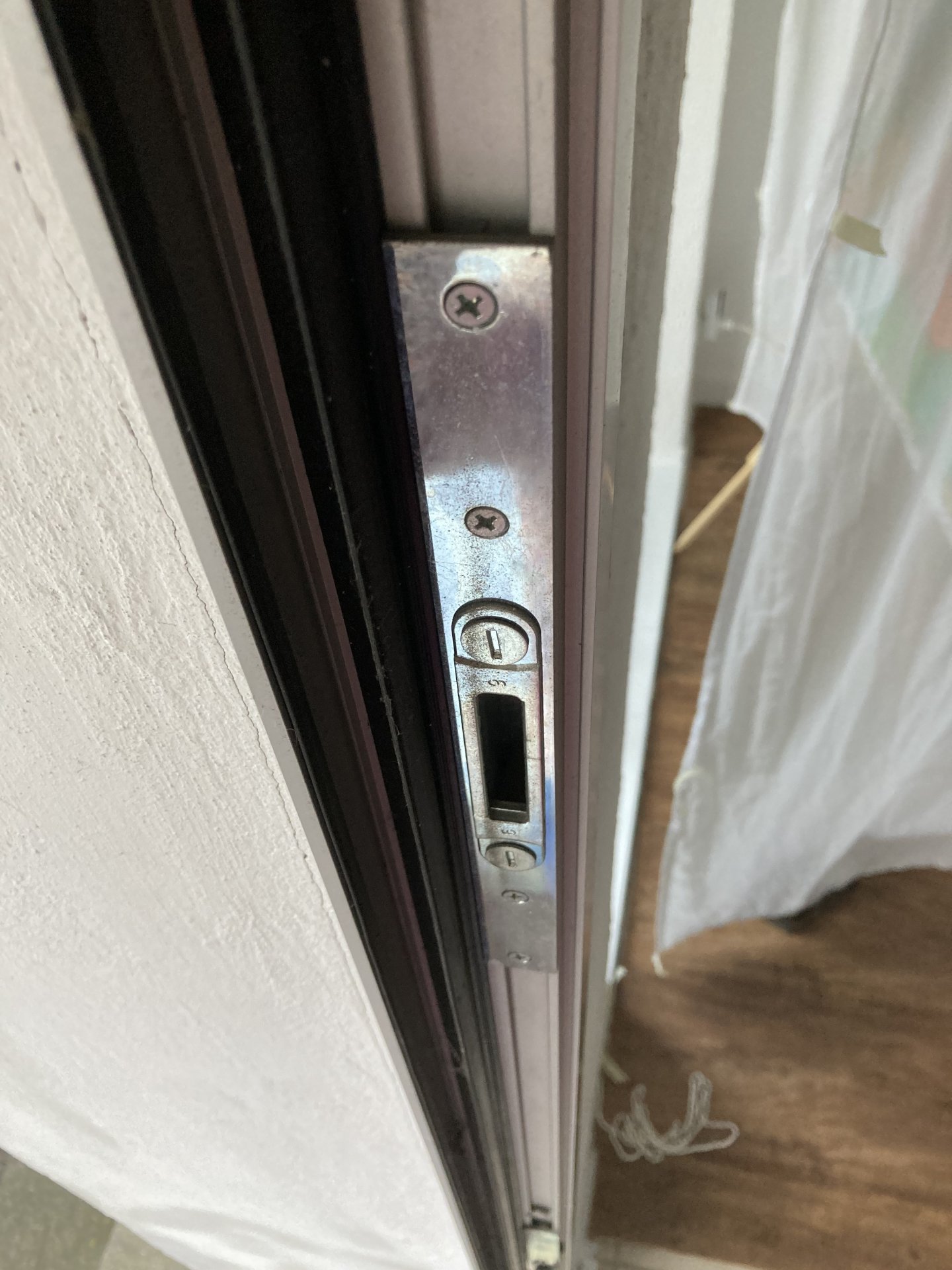

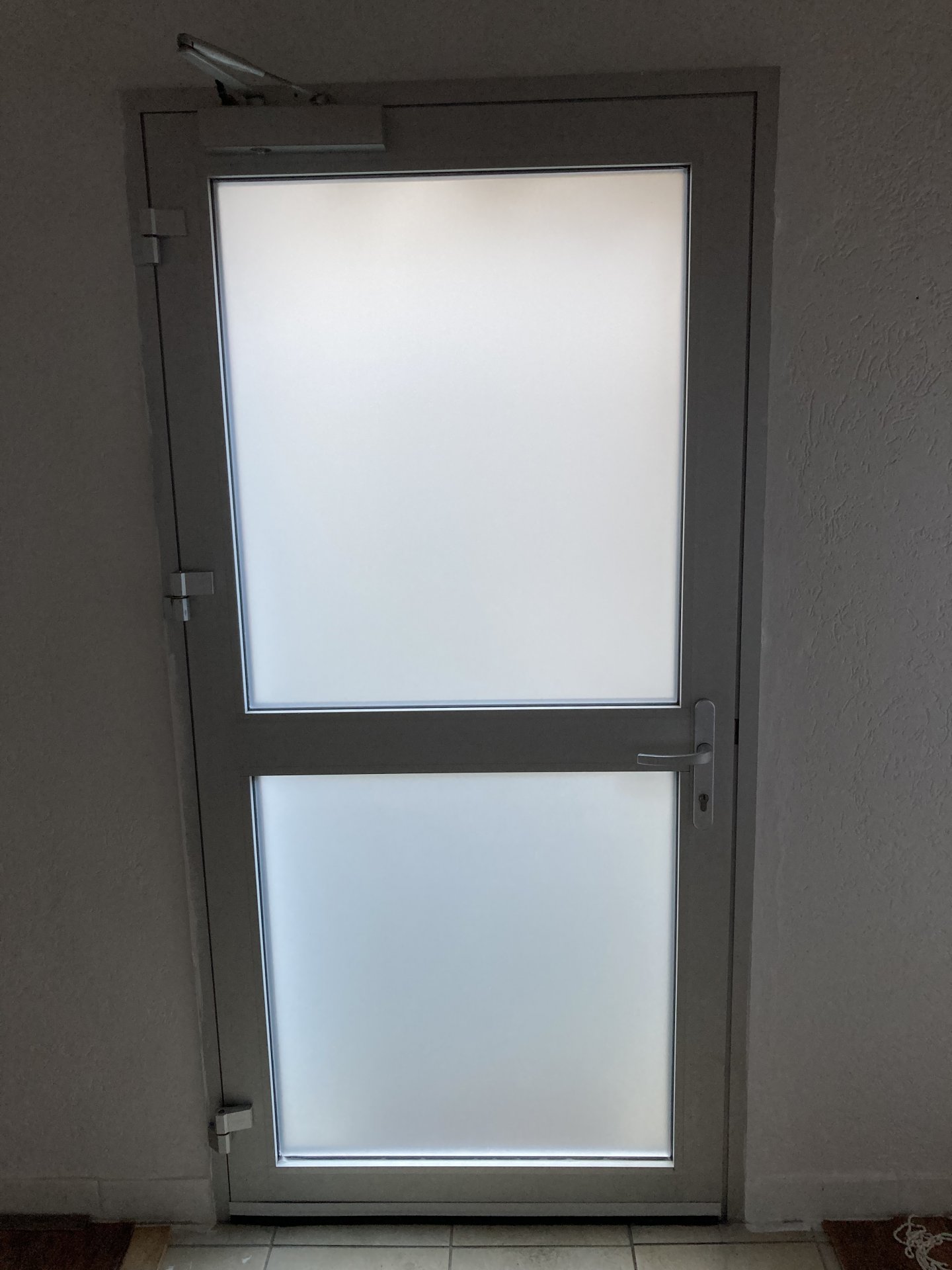

    Hallo an alle,
    Ich kenne mich mit diesem Thema überhaupt nicht aus, geschweige denn vom Bauen... Ich hoffe, es kann mir dennoch jemand eine kompetente Antwort geben:

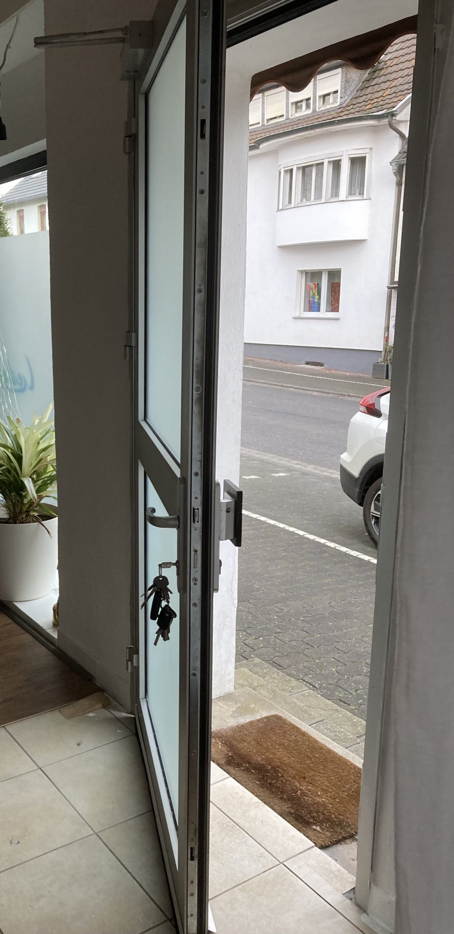

    Wir haben ein Büro bezogen und dieses ist über solche Stoßtür (?) zu erreichen. Früher war in den Räumlichkeiten ein Blumengeschäft, so ist dann auch die Tür - sie kann von beiden Seiten einfach aufgestoßen werden.
    Nun sitzen wir in einem Call und das Büro wird einfach vom Postboten etc. aufgestoßen.
    Hier meine Frage: Gibt es eine Möglichkeit, an dem Schließmechanismus der Tür etwas zu verändern, so dass sie von außen nicht mehr aufgestoßen, sondern nur von innen geöffnet werden kann?

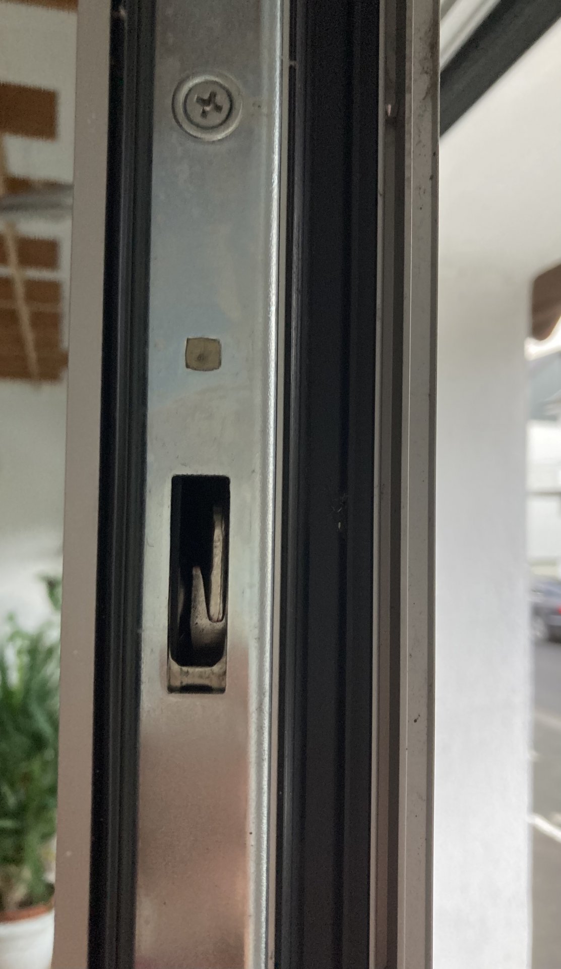

    Ein Foto vom Schloss wäre gut.

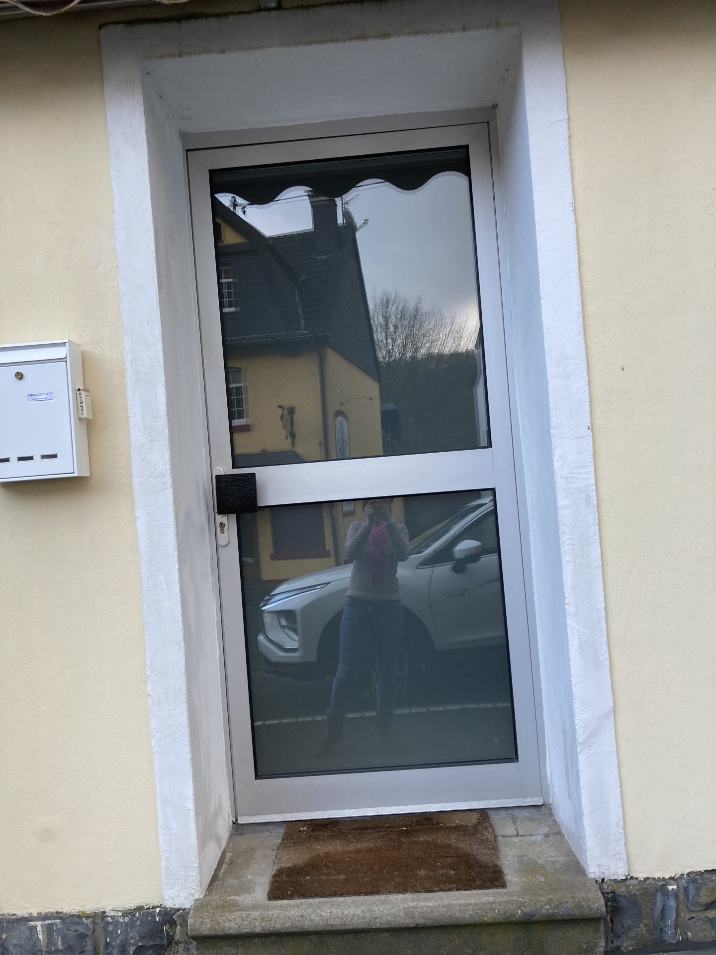

    Ist das die Tür um die es geht, oder ist das ein ergoogeltes Foto?

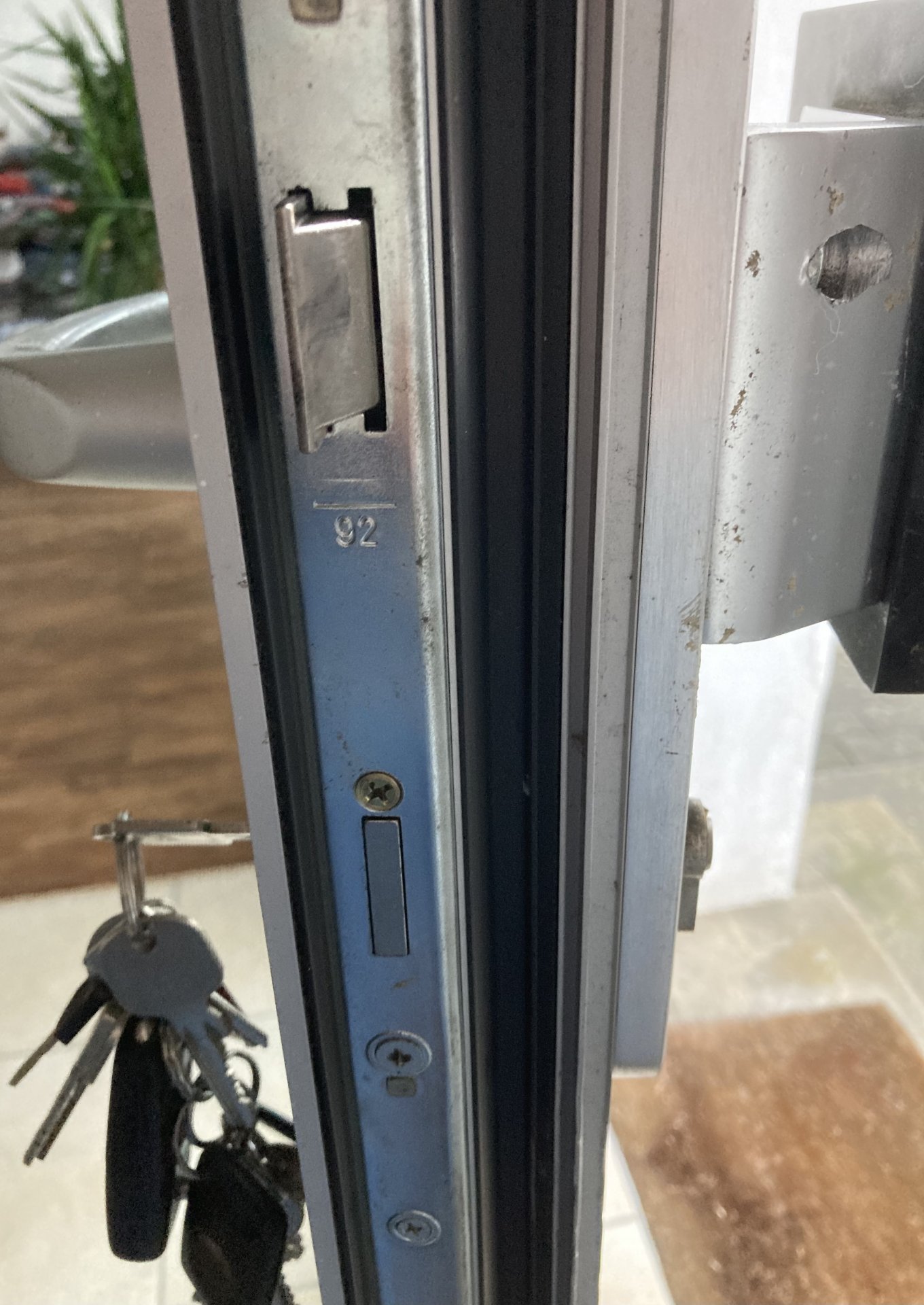

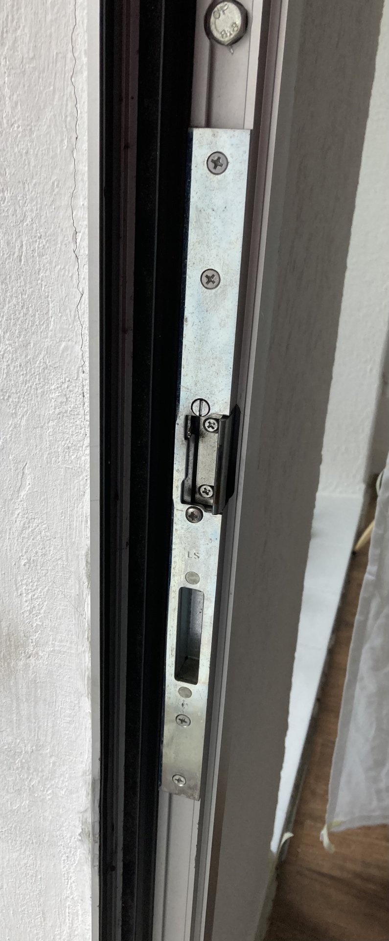

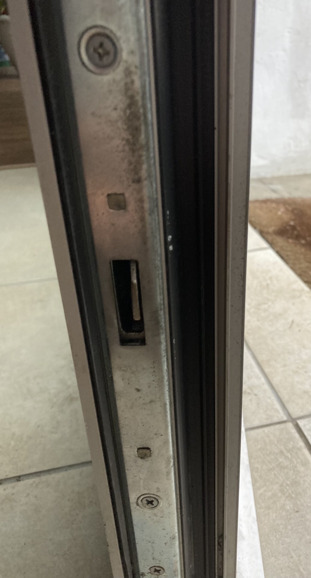

    Habe nun Fotos vom Schloss gemacht :
  6. Pet
    Pet
    05.01.2022
    Hier unsere Tür...

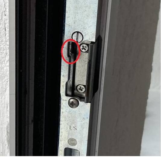

    Von einer Seite muss man sie dann doch ziehen ;)
    Man muss dann wohl die Tagesfalle umstellen. Da ist (vermutlich) ein kleiner Hebel an der Falle.

    Tagesfalle! Aha! Etwas dazugelernt!
    Das hat geklappt!
    Vielen lieben Dank!!!!!
