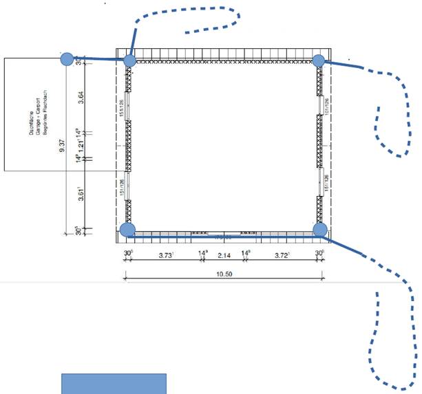

    Ich werde nächste Woche Drainagerohre das erste mal an meinem Haus installieren. Die Aufbauform mit Kiesbett, Rohre usw. ist mir klar.
    Aber:
    1. Würdet ihr den Kies oberhalb des Rohres rütteln oder ist die Gefahr zu groß, dass das Rohr beschädigt wird?
    2.Wie lang sollten die Rohre sein? Hausmaße sind auf dem Bild ersichtlich
    3. Mein momentaner Stand ist, dass ich 3 einzelne Auslässe mache, siehe Bild. (Dann müssten die einzelnen Drainagerohre logischerweise ja nicht so elends lang sein) Oder würdet ihr alle Regenfallrohre zu einem Punkt zusammenführen?
    4. Würdet ihr die Rohre wie auf dem Bild verlegen oder lieber in Schneckenform? (oder eine ganz andere Variante?)
    Zum Bild: Die dicken blauen Linien sind klassische KG Rohre, die gestrichelten Linien dann die Drainagerohre.
    Herzlichen Dank für Euer Feedback!
    VG, Andy

    Ich kann mich meinem Vorredner nur anschließen. Aber trotzdem noch ein paar Hinweise:
    - Die Leitungslänge muß berechnet werden, und dafür benötigt man die Regenspende an deinem Ort sowie Angaben zu Versickerungsfähigkeit des Bodens, usw.
    - Ich würde auf jeden Fall einen Strang machen, an den alle Leitungen angeschlossen werden.
    - Die Drainageleitungen gehören am Ende entlüftet. Daher auch meine vorherige Aussage. Dann bekommt man nämlich nur eine Entlüftung und nicht drei.
    - Beim Einbau der Drainageleitung bitte auch an ein Vlies denken, damit die Kiesschicht nicht nach und nach verschlammt.
    In der Praxis werden diese Art Versickerungen bei EFH allerdings des öfteren nach folgendem Motto gemacht: Mach ma xx Meter. Passt scho ham ma immer so gemacht. Aber damit ist dir auch nicht geholfen.

    Danke für die Antwort.
    Wie gesagt, Kies, Vlies, Tiefe des Grabens, Sickerungsfähigkeit des Bodens usw wurde alles geprüft.
    Mir ging es nur um die "Verlegungsart" ob man das als Schnecke macht oder lieber eine gerade Bahn oder eine andere Variante macht.
    Okay, die länge der Rohre werde ich dann noch ermitteln
