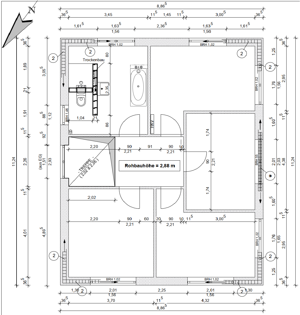

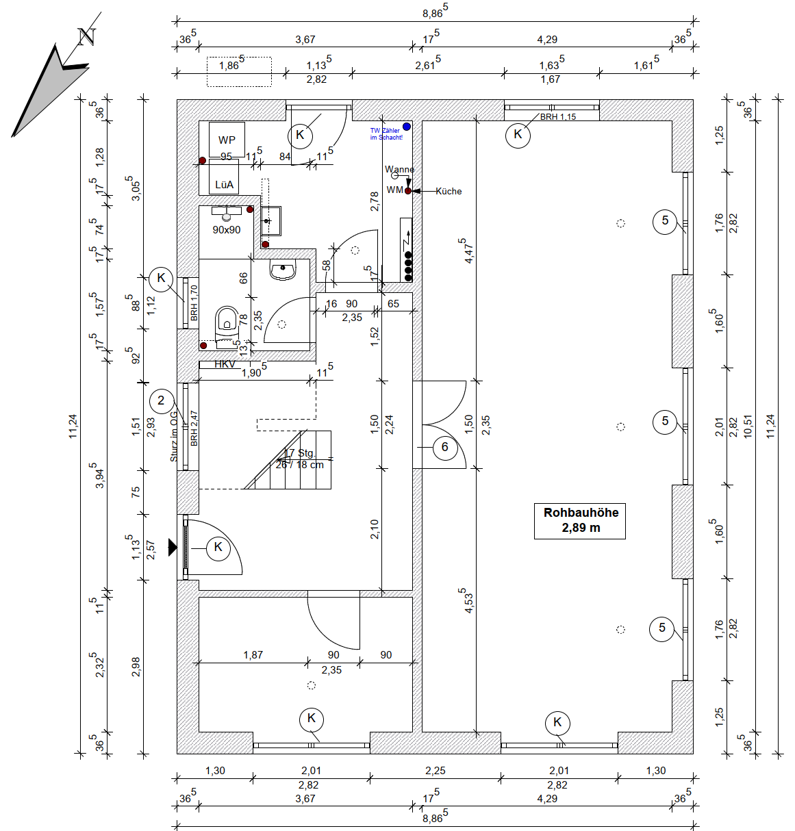

    Moin liebe Forengemeinde,
    ich bin in meinem Bauvorhaben quasi auf den Hund gekommen und darf nun selbst einen HSL-Sub suchen, da der vom GÜ ursprünglich beauftragte wegen Überforderung abgesprungen ist.
    Nun suche ich das Glück im Unglück und versuche die Installationen sehr optimiert zu planen.
    So ist z.B. der Vorschlag seitens meines Favoriten schon aufgekommen, dass man evtl. die Zirkulation weglassen könnte, da bei mir alle Warmwasserzapfstellen recht eng beieinander liegen.
    schaut euch bitte gerne die Pläne an und urteilt selbst. Ist es bei der Planung aus eurer Sicht ok, die Zirkulation, die ja auch ein Effizienzminderer ist, wegzulassen? Kann man irgendwie ausrechnen, wie lange es dauert, bis z.B. in der Küche oder im Bad warmes Wasser aus dem Speicher ankommt?

    Das sieht auf den ersten Blick am Handy gut aus.
    Wenn Du jetzt noch schlanke Rohrleitungen wählst könnte es klappen. Wichtig ist, dass an den häufig frequentierten Zapfstellen, den Waschtischen schnell warmes Wasser ankommt. Wenns an der Badewanne etwas länger dauert, stört das nicht.
    Für die Dusche unbedingt eine Thermostatarmatur verbauen. Die erspart das lästige Nachtegeln.

    Ich hab zur entferntesten Zapfstelle ca 8m Leitung, spürbar warmes Wasser kommt ca. nach 3-4 Sekunden.....

    Kommt drauf an, was für Querschnitte gewählt werden.16er ist nicht gleich 16er. Raxofix hat 16-2, Rautitan stabil schon 16-2,9 dat macht auf 8m ordentlich was aus wenn du auf 0,3l/s gehst. Musst mal bisl via druckverlust.de rechnen.

    Ich sehe im Angebot unter Sanitär Metallverbundrohr 26x3.00mm bzw 20x2,5mm ist das das richtige? Und 26 bzw 20 sind jeweils die Außendurchmesser wovon ich die hintere Zahl abziehen muss um auf den Innendurchmesser zu kommen?
  7. #7 simon84, 28.01.2021
    23.481
    7.027
    2x die hintere Zahl denn es ist die Wandstärke.
    Also 26x3 ist 26 aussen, 20 (26-3-3) innen :)

    logisch, danke. Ich muss da noch den Volumenstrom eingeben. Was ist denn normal bei ner normalen EFH-Anlage?
  9. #9 Gast56382, 28.01.2021
    Gast56382
    Gast56382 Gast
    Das was da durch soll. Es gibt Standardannahmen, musst mal googlen. Zapfstellen, WC bspw. 04l/s, hängt da eine Mischarmatur dran + 0,1l/s und eine Regendusche + 0,7l/s, Waschmachine 0,4l/s... In der Summe.... aber beim 20er ID geht ordentlich was durch ohne großen Druckverlust. Dafür dauert halt das WW ohne Zirkulation, weil dort auch viel Wasser steht, dass mus ja erst raus, im worstcase an der weitestens Zapfstelle.

    Noch eine Ergänzung aus Legionellen-Sicht, da bisher eher die Komfort-Aspekte erörtert wurden (ich hab mich dazu aus anderem Grund zufällig gerade eingelesen, bin aber selber Laie):
    Volumenmäßig sollte der Bereich ohne Zirkulation wegen Legionellen unter 3 Litern sein. Wenn ich richtig gerechnet hab, ergeben sich 3 Liter auf 4 Metern Rohr bei einem Rohr-Innendurchmesser von 31 mm - solch fette Rohre hast du ganz bestimmt nicht, also darum dann auch von dieser Seite aus Entwarnung. Bei z.B. 20 mm Innendurchmesser landest du bei 1,26 Litern.
