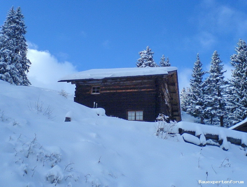

    Lärche oder Fichte
    "Werden sehen, ob es die richtige Entscheidung war..."
    Danke für die Mitteilung. Ich glaub, da habt ihr einen guten Entscheid getroffen. Ich habe eine Ferienhütte, die ist weit über 100 Jahre alt, aus Holz und mit einem Fundament aus grossen Steinen. Die Balken im Uebergangsbereich Boden/Wand sind alle aus Lärche. Haben sich prima gehalten.
    Viel Glück!

    hallo gion...
    hast ja auch einen ordentlichen dachüberstand. (konstruktiver holzschutz)
    hat der fragesteller auch einen ordentlichen dachüberstand?
    grüße operis
