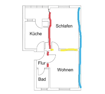

    Hallo, ich bin neu hier als Laie und hoffe, dass jemand Licht ins Dunkel bringen kann. Ich bin ziemlich ratlos.
    Ich wohne in einer 2-Zimmer-Wohnung im EG in einem Mehrfamilienhaus. Es ist eine Häuserreihe mit vielen gleich großen Wohnungen, d.h. die Nachbarwohnung aus der nächsten Hausnummer grenzt an meine Wohnung an, genauer gesagt an die beiden Zimmer. Ich habe ein Bild angehängt, damit man es sich vorstellen kann.
    Nebenan wohnt ein älterer schwerhöriger Herr, der tagsüber und auch nachts den TV laut an hat. Davon abgesehen, dass er sich nicht an die Ruhezeiten hält, ist mir Folgendes aufgefallen: Es klingt in meinen beiden Zimmern so, als kämen die Geräusche nicht von der Grenzwand, sondern als wäre der TV mitten bei mir in der Wohnung oder als kämen die Geräusche sogar von der anderen Seite. Ich habe ein paarmal mein Ohr an die Wände gedrückt und festgestellt: Man hört es am lautesten nicht an der Grenzwand (im angehängten Bild blau markiert), sondern an der Wand zwischen meinen beiden Zimmern (gelb markiert) sowie an der gegenüberliegenden Wand (rot markiert).
    Meine laienhafte Schlussfolgerung: Die (gelbe) Zwischenwand ist das Problem, irgendwie wird der Schall darüber übertragen. Kann das sein? Und wie könnte man das Problem beseitigen? Ich habe im Schlafzimmer (zuerst an der Grenzwand, inzwischen auch an der Zwischenwand) Verbundschaumstoffplatten angebracht, was natürlich nichts genützt hat. Hätte es Sinn, wenn ich dasselbe an den gegenüberliegenden Wänden mache? Oder ist das aussichtslos? Liegt ein Baumangel vor, den ich nicht selbst beheben (bzw. ausgleichen) kann?

    Schallprobleme lassen sich regelmäßig nur vor Ort ermitteln und das Unangenehmste für Dich ist: auf der Empfängerseite kannst Du nichts Sinnvolles tun. Beim Störer muss angesetzt werden.

    Ach, so dunkel ist das garnicht, und insofern das Licht auch nicht schwer hineinzubringen, aber leider wird das Deine Ratlosigkeit nicht beseitigen. Wie Du zutreffend vermutest, übertragen die Wände die Schwingungen. Dabei verändern sich deren Frequenzen mit der Länge des Weges und verschieben sich bis zu den weiter entfernten Stellen in einen Bereich, in dem Du sie stärker "hörst". Eine nachträgliche Entkoppelung der Wände wirst Du in das Haus nicht mehr hineingeplant bekommen. Auch die Möglichkeiten der Schwingungsbedämpfung der Wände hat Grenzen und ist im Verhältnis von Aufwand zu Linderung als ineffizient zu bezeichnen.
    Allerdings macht Dein Nachbar den Lärm nicht mit dem Zweck, daß es für Dich zu laut ist - sondern nur, damit es für ihn laut genug ist. Bitte den Nachbarn, ihn auf Deine Kosten mit einem Hörgeräteakustiker besuchen zu dürfen. Wenn der Nachbar seinen Fernseher für sich nicht mehr so laut braucht, bringt er auch die Wände zu Dir hin nicht mehr so stark zum Schwingen. Das kostet Dich viel weniger als alles Baumaterial am falschen Ende der Kette.

    Dann beseitige die Ursache. Das sind nicht die Wände…
    Mieter oder Eigentümer?

    Wo Du die Geräusche hörst, sagt wenig aus. Insbesondere tiefe Frequenzen bilden in solchen (eher kleinen) Räumen modale Schallfelder aus, wo sich lokal die Schallpegel schonmal stark unterscheiden können.
    Kurz: Wo Du die Geräusche hörst, sagt eher etwas über das Modenfeld Deines Zimmers aus als darüber, wo der Schall ursprünglich herkommt.
    Du könntest eine freistehende Gipskarton-Vorsatzschale auf Deiner Wandseite erwägen - die dürfte die Luftschalldämmung der Wand um die 10 dB erhöhen, kostet aber Geld, ist Gebastel und macht Deinen Raum etwas kleiner.
    Das funktioniert dann, wenn die flankierenden Bauteile hier nicht maßgeblich sind (z.B. die Außenwand). Sollten die Flanken doch relevant sein, wirkt die Vorsatzschale vermindert bis gar nicht.

    Wir wissen zu wenig vom Baukörper um aus der Ferne etwas zu erklären:
    Problemvariante 1: Es ist möglich, dass eine durchgehende Bodenplatte den Schall überträgt?
    Problemvariante 2: Die Trennwand erfüllt vielleicht nur (oder nicht mal den) Mindestschallschutz einer Wohnungstrennwand und nicht den Mindestschallschutz einer Gebäudetrennwand.
    Problemvariante 3: Hat der Nachbar seinen TV möglicherweise direkt an die Trennwand geschraubt?
