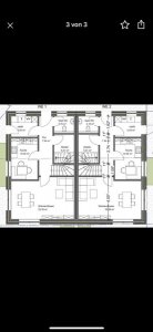

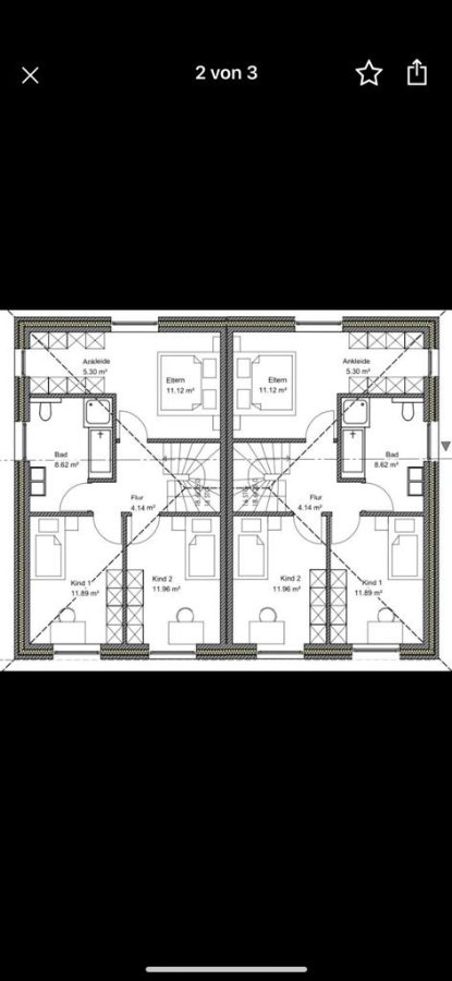

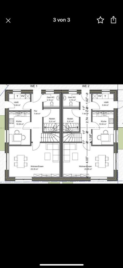

    Also wenn die Außenwand im Wohnzimmer und Kinderzimmer tatsächlich so gebaut wurde, dann hast Du Deine Schallbrücke. Besser wäre es wie im Gäste-WC bzw. Elterschlafzimmer.
    Du siehst schon, dass die Außenwand dort nicht vom Nachbarn getrennt ist?

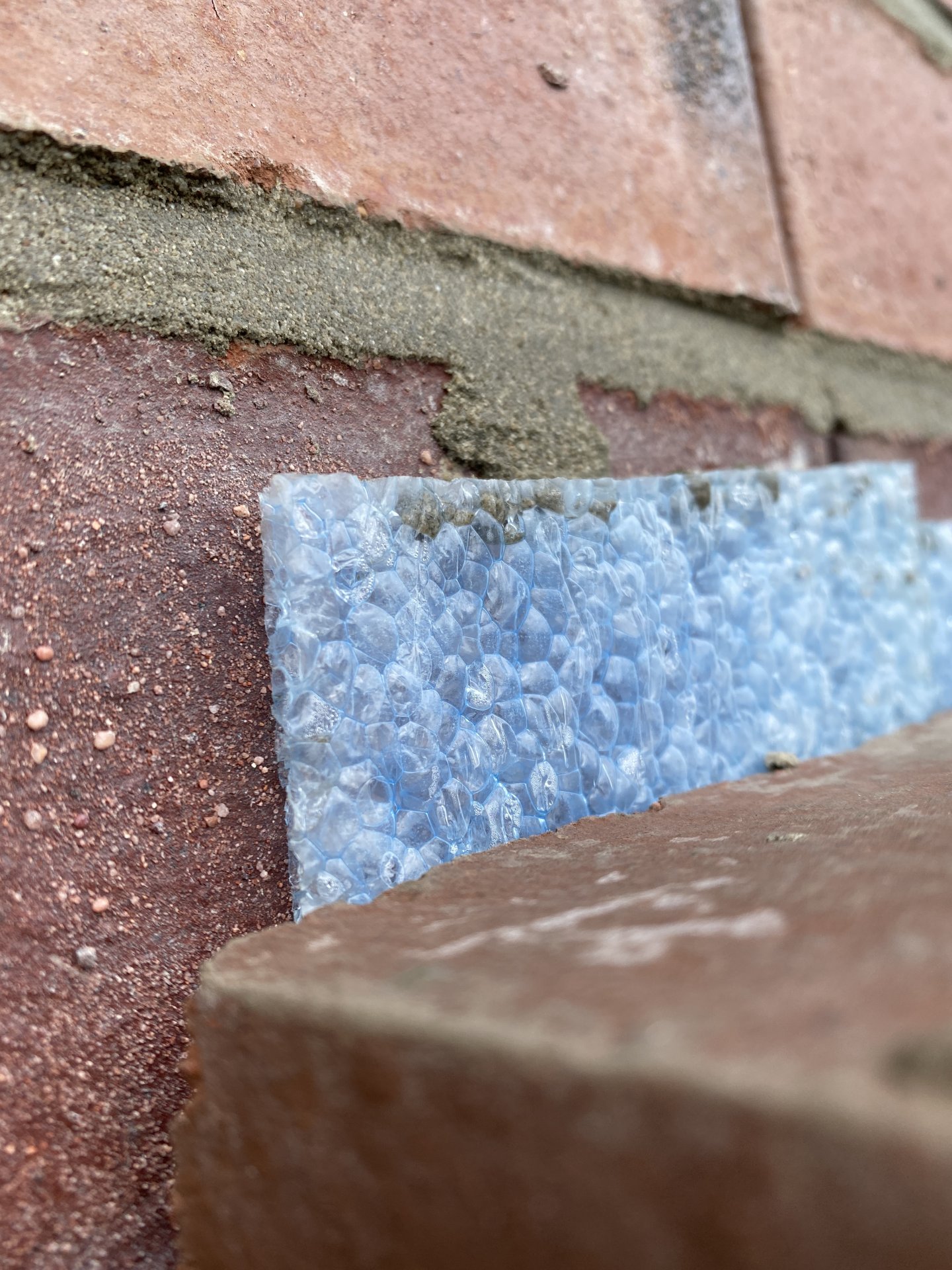

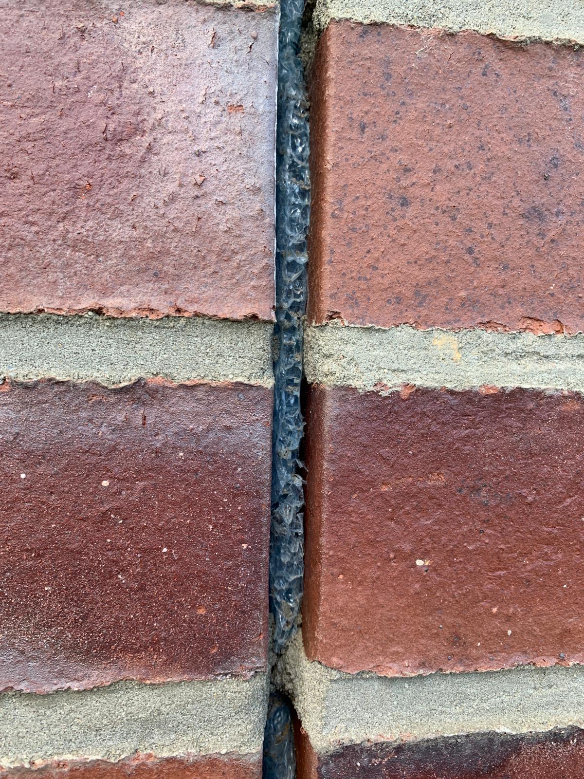

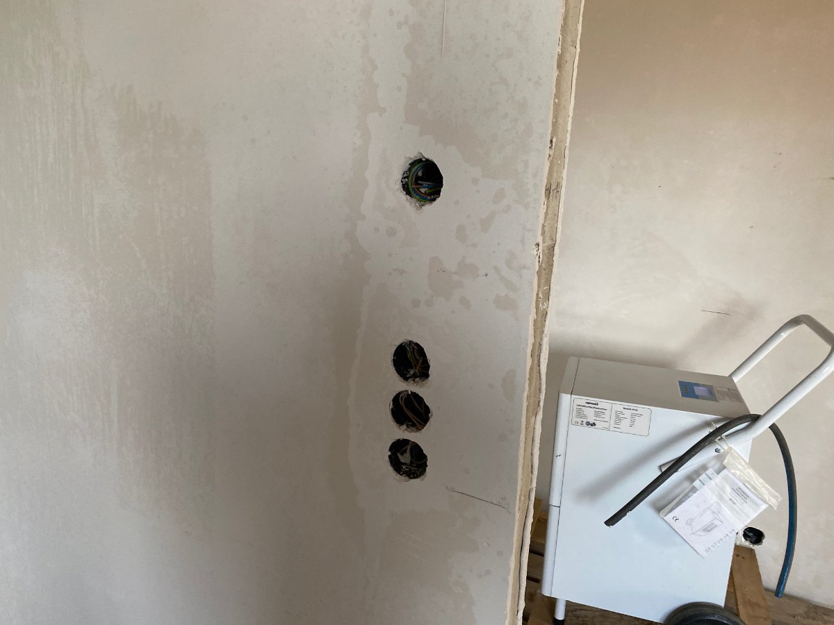

    Tatsächlich ist in der Realität an der Stelle eine Trennfuge von außen zu sehen.
  4. Denex
    Denex
    05.07.2020
    Anbei ein Bild mit dem Material welches in der Trennfuge eingelassen ist.
    Das gleiche Material haben die zwischen Hauswand und der gemauerten Abtrennung auf der Terrasse genutzt.

    Aber vielleicht ist die Trennfuge nur im Klinker und nicht im Rohbau, weil man da was verstecken wollte?!
    Naja und die Fuge sollte im Rohbau schon eher 2-3cm breit zwischen den Häusern sein.
    Nimm doch mal einen langen Bohrer oder Stab und schau ob da ein Widerstand kommt.

    Das kann ich natürlich nicht 100% sagen. Ist die Frage ober der Vermieter das "ehrlich" beantworten würde.
    Die Fuge die man jetzt sieht es ca. 1,5 - 2 cm breit.

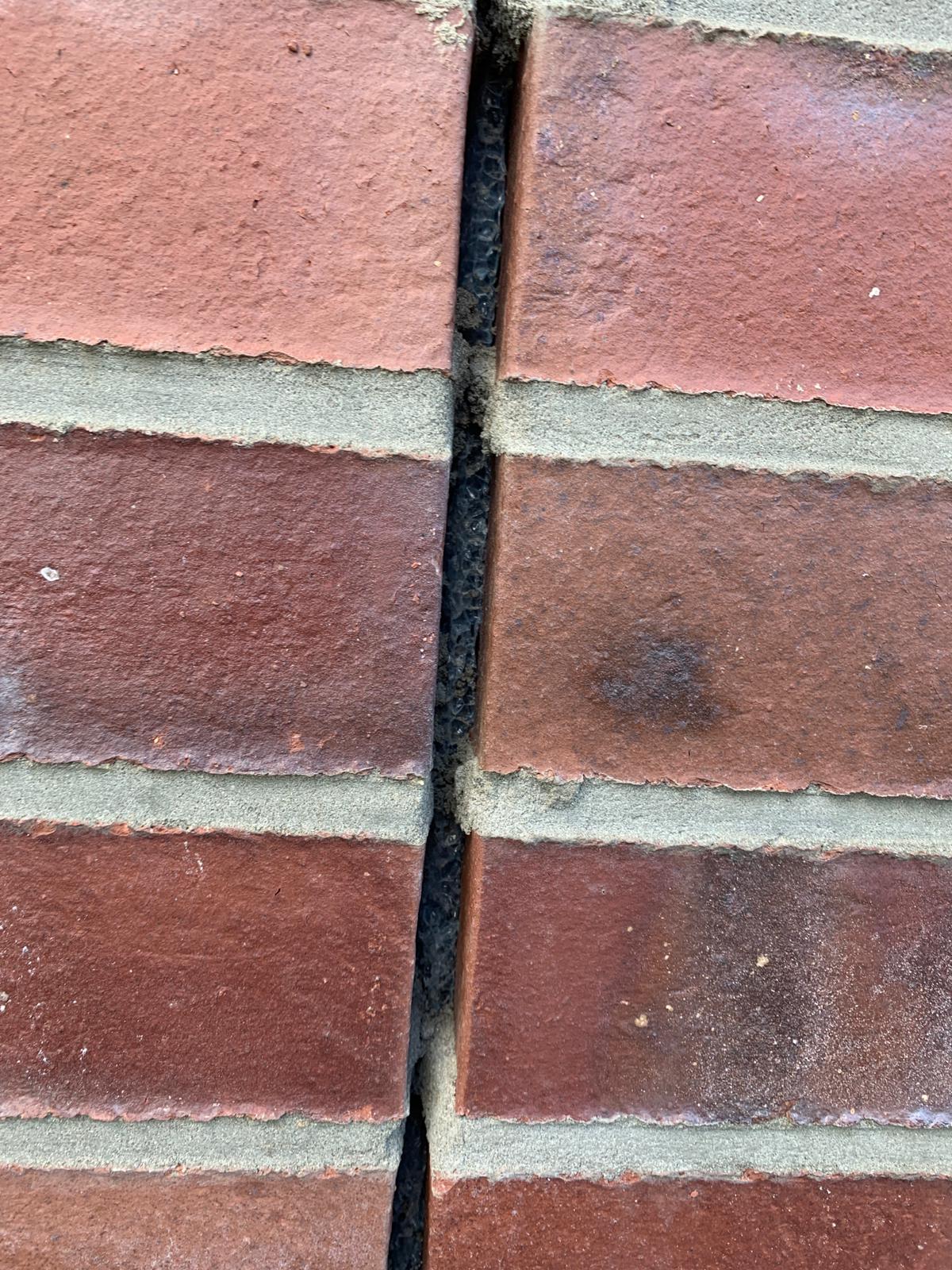

    Hier nochmal zwei Bilder von der Trennfuge.
    Die Fuge ist 1,4 mm breit.
    Vorne kommt man ca. 30-35 cm in die Fuge rein, hinten maximal 20 cm.
    Kann aber auch sein das sich das verkeilt durch die Folie.

    Die Fuge muss nicht brennbar sein, was ich bei der Dämmung jetzt mal bezweifeln würde.
    und so offen geht eigentlich auch nicht.

  12. #12 Fabian Weber, 05.07.2020
    16.470
    6.577
    Ist hinten dort, wo es im Plan falsch gezeichnet ist?
    Ich glaube ich hab da schon den richtigen Riecher...Leider.
  13. #13 Fabian Weber, 05.07.2020
    16.470
    6.577
    Gibt es noch mehr Baupläne?

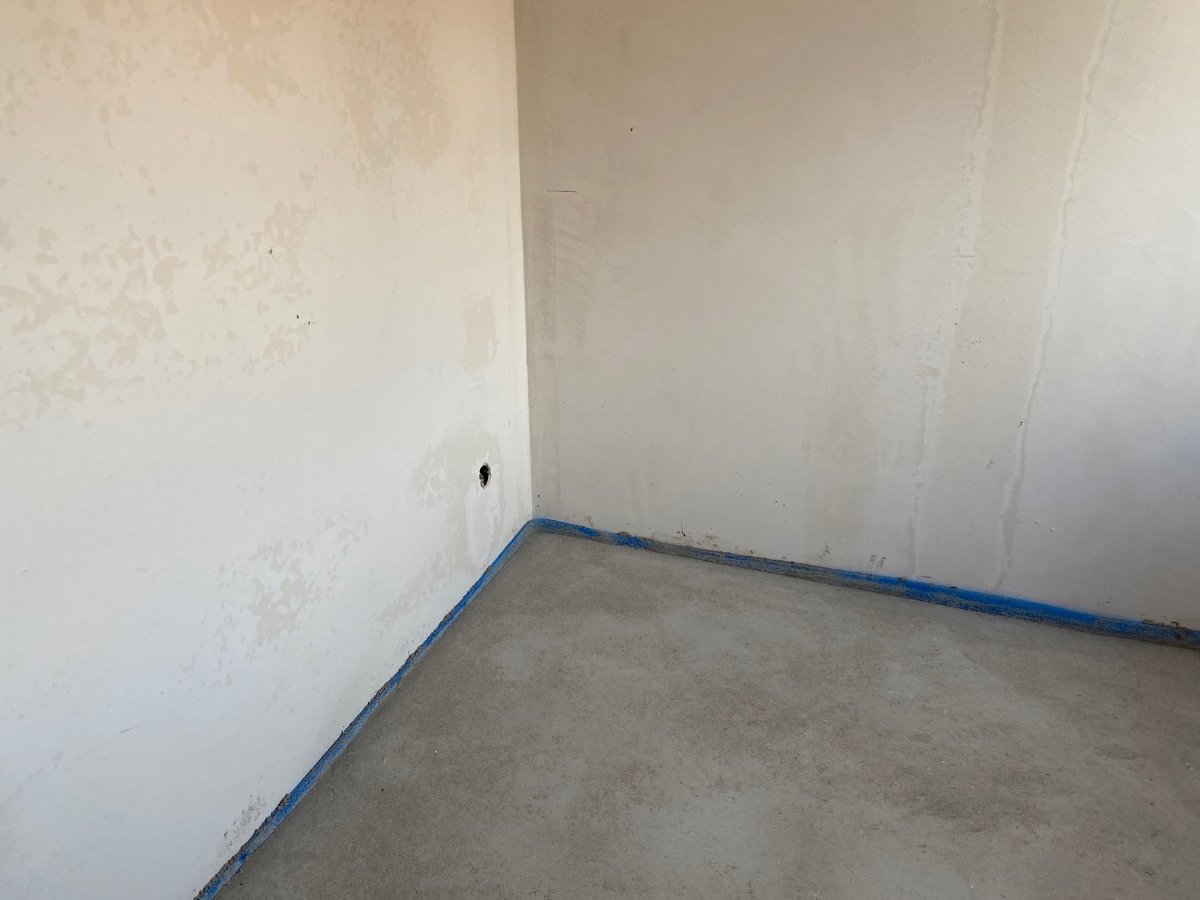

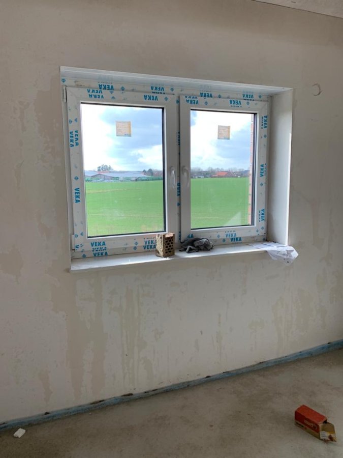

    Habt ihr Bilder vom Estrich bevor der Bodenbelag verlegt wurde?
    Was habt ihr für Belag und der Nachbar?,
