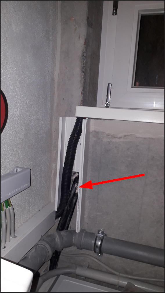

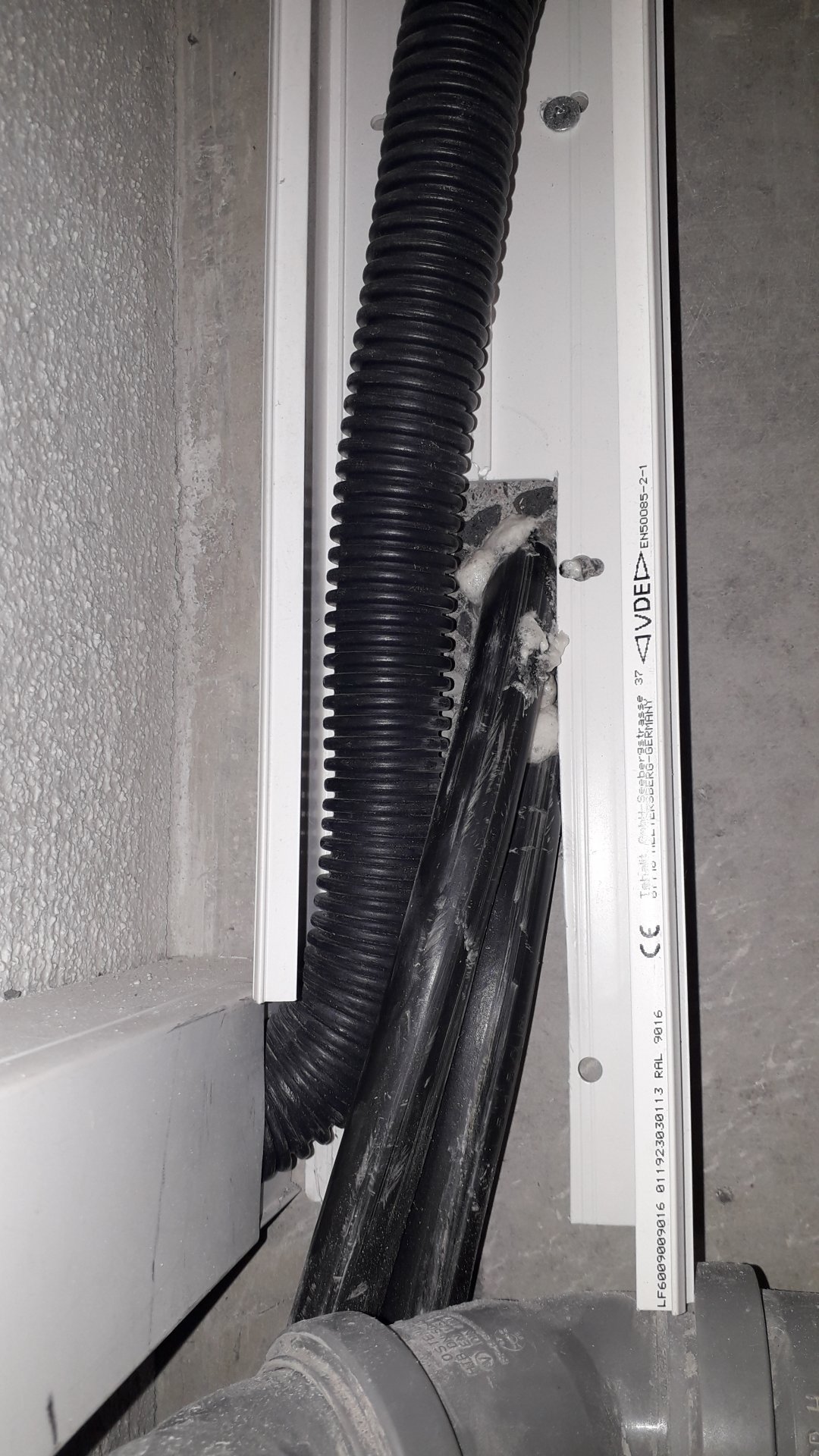

    ich war heute fassungslos als ich sah, dass der PV-Installateur die zwei 10mm2-Querschnittkabel für meine Wallboxen mit 2 Bohrlöchern UNTER dem Kellerschacht nach draußen führte.
    Zunächst habe ich die Tiefe nicht gesehen, doch später wurde mir bewusst, dass ich früher oder später durch Druckwasser (aufsteigendes Grundwasser) riesige Probleme bekommen könnte. Es ist zwar etwas Bauschaum drin, aber dicht ist das sicher nicht.
    Meine Kellerwand ist 30cm dick.
    Ich mache mir echt Gedanken und ärgere mich über mich, dass ich das nicht rechtzeitig gemerkt habe - zumal ich denen gesagt habe, die sollen ÜBER dem Fester bohren.
    Was kann ich tun ? Wie bekomme ich das nun richtig wasserdicht, vor allem gegen Druckwasser ?
    An die Außenwand komme ich nicht ran.
    Vorab lieben Dank
    Martin

    Wie ist den dann der Installateur von außen rangekommen, wenn du nicht ran kommst?
  5. #5 martin78, 31.03.2023
    martin78
    martin78
    24.09.2008
    Entwickler
    Waldalgesheim
    Er hat das Loch von Innen gebohrt und dann das Kabel von Außen durch die Perimeterdämmung nach Innen geführt. Ich vermute er hat das durch das Fenster gemacht. Die Bohrung verläuft in einem Winkel nach oben. Er wollte vermutlich das dicke Kabel nicht zu arg knicken. Die Öffnung an der Perimeterdämmung ist ca. 2cm oberhalb des Wannenbodens des Schachts. Dadurch, dass die Bohrung aber nicht rechtwinklig verläuft, ist das eigentliche Loch im Mauerwerk vermutlich unterhalb des Schachts.

    Auch noch schräg nach oben. :mauer Vollprofi
    Was sagt er jetzt zu dem Argument?
    Lösungsvorschlag.
    Aussen freischachten
    Wenn Kabel raus gehen dann rausziehen sonst innen schneiden
    Kernbohrung machen
    Ringraumdichtung
    Kabel wieder zusammenmuffen
