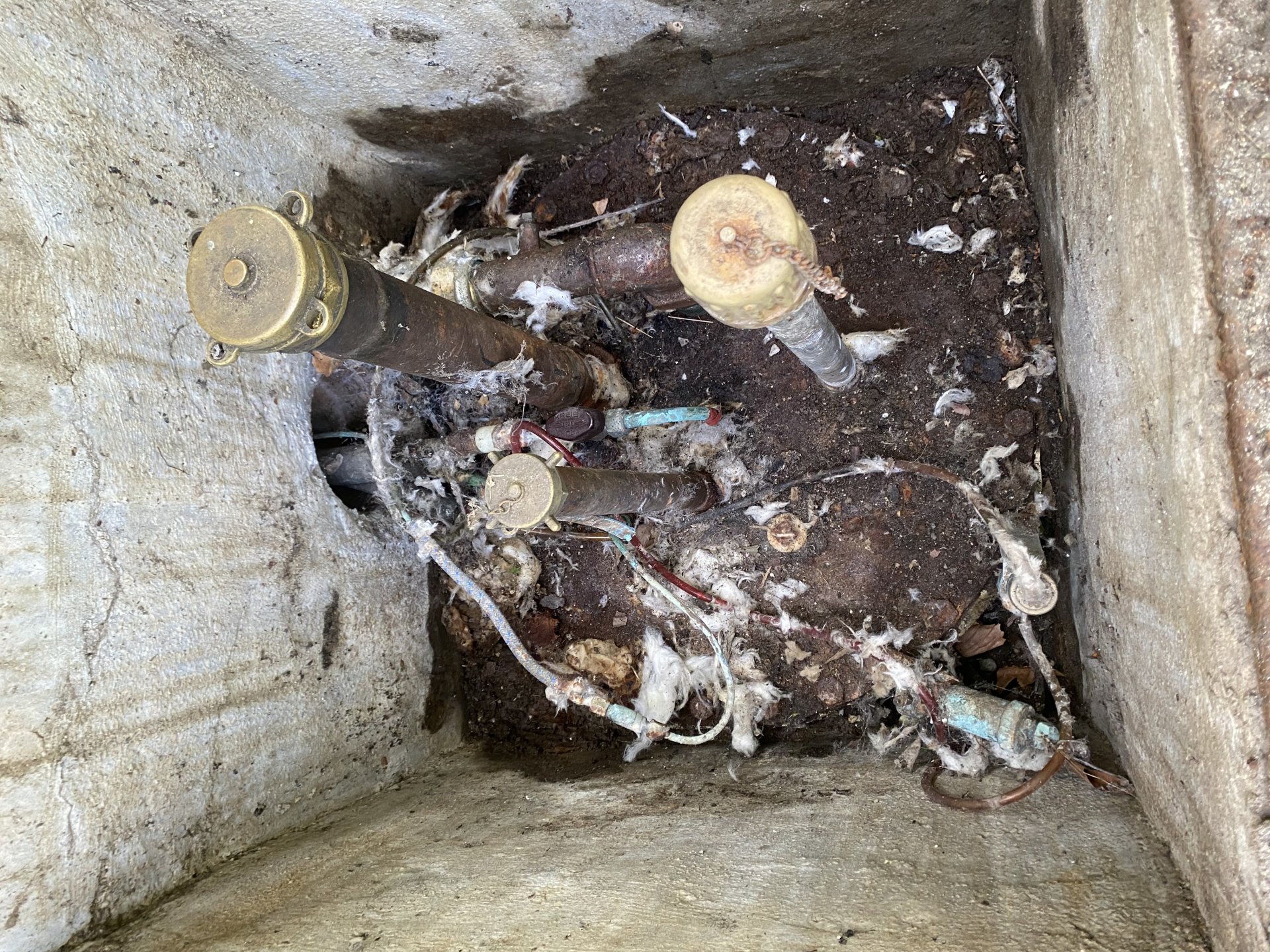

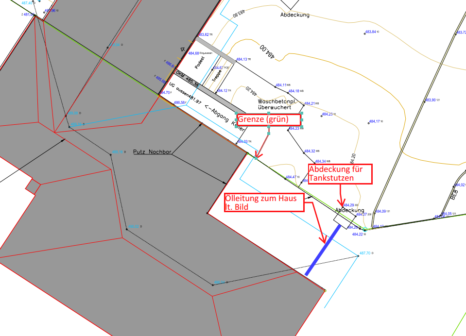

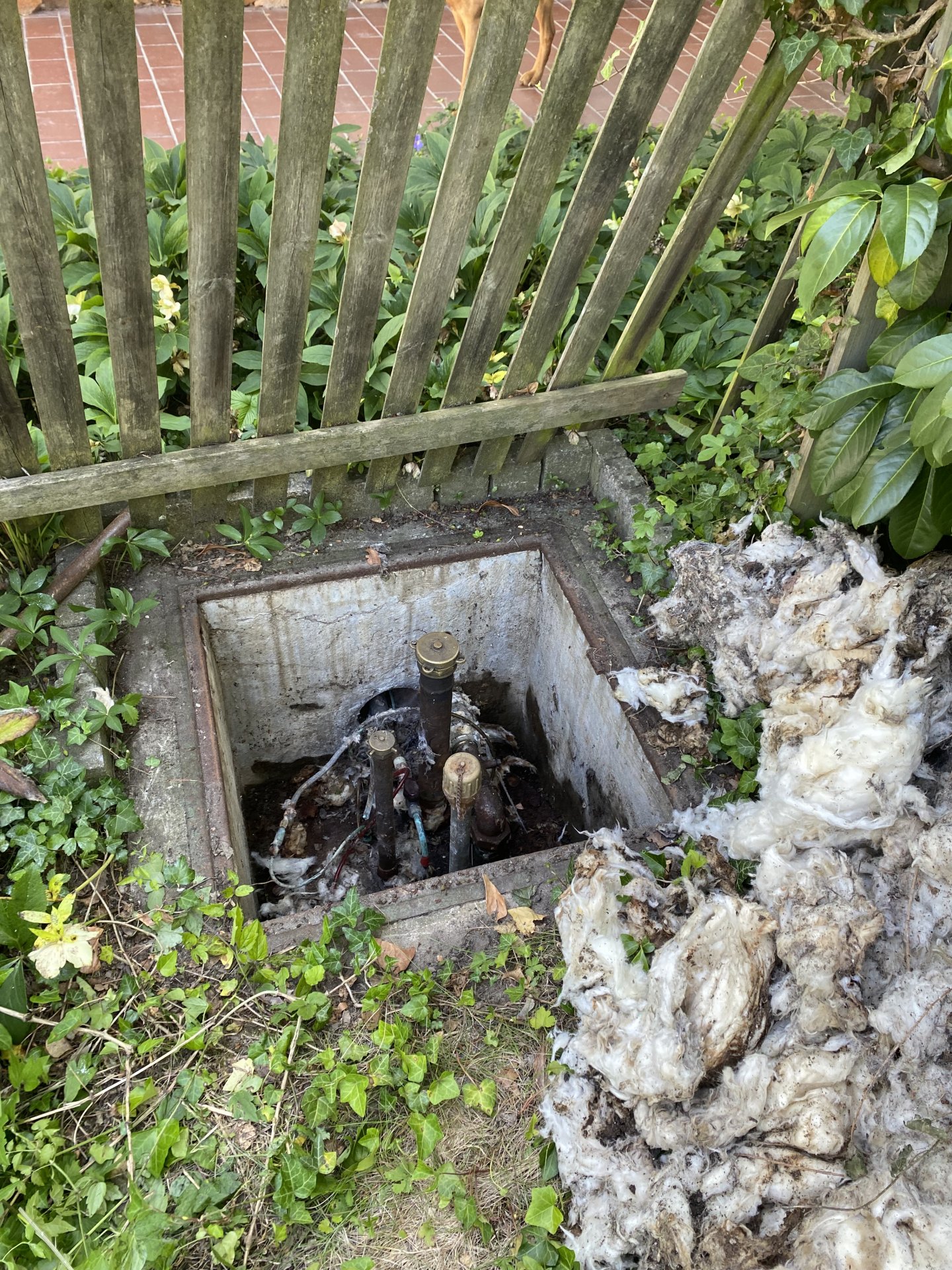

    mein Mann und ich haben ein schönes Grundstück mit einem Abrissobjekt erworben. Das Grundstück war früher ein gemeinsames Grundstück mit dem Nachbarhaus und ist vor ca. 20 Jahren geteilt worden. Es ist bekannt, dass an der Grenze und mindestens teilweise auf unserem Grundstück der Erdtank für die Ölheizung des Nachbarn liegt, wo genau ist aber unklar. Der Tank wird auch noch benutzt und lt. Nachbarn regelmäßig vom TÜV geprüft. Wir würden für eigene Baumaßnahmen gern wissen, wo der Tank genau liegt. Wir haben jetzt mit dem Nachbarn zusammen Fotos von den Tankstutzen gemacht, die unter einer Abdeckung auf unserer Seite der Grenze liegen. Ich hab auch versucht, die Ölleitung zum Haus in den Lageplan einzuzeichnen, damit man eine Orientierung hat. IMG_0880.JPG IMG_0882.JPG Skizze für Forum.PNG
    Kann man anhand der Fotos erkennen, wie der Tank liegt, also entlang der Grenze oder senkrecht dazu?

  2. #2 simon84, 13.06.2025
    23.393
    6.973
    nein
  3. #3 Leoni1991, 13.06.2025
    Leoni1991
    Leoni1991
    04.08.2024
    12
    @simon84 danke für deine schnelle Antwort... d. h. es gibt keine typische Anordnung der drei Stutzen? Ich hab ein paar Fotos von alten Tanks im Internet gefunden, da zeigte der mittlere, versetzte Stutzen immer in die Längsrichtung des Tanks. Das würde bei uns bedeuten, dass der Tank paralle zur Grenze und zum Haus orientiert wäre - was uns natürlich am liebsten wäre.
