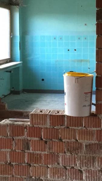

    ich habe ein Haus aus den 50ern geerbt und plane ein paar kleinere Veränderungen im Zuge meiner Sanierung. Eine davon ist die Vergrößerung einer Türöffnung von 90 cm auf 2,40 m. Hierfür wird ein HEB 200 eingezogen um die Lasten aufzunehmen. Auf den beiden Wänden auf welchen der Träger aufliegt ergibt sich bei 25 cm Auflagerbreite (Wanddicke 24 cm) eine Pressung von ca. 1,1 MN/cm2 (Lasten wurden für den Träger zusammengestellt).
    Da die Wand eine alte Poroton / Hochlochziegelwand ? (siehe Foto) ist, zu der ich leider keinerlei Angaben/Papiere habe, wollte ich gerne ein paar Schichten dieser alten Ziegel unter dem Träger tauschen. Eingesetzt werden sollen KSS Vollziegel, SFK 20 mit Zementmörtel Gruppe 3.
    Meine Frage ist, wieviel der Ziegelschichten getauscht werden sollten ? Sollte auf ganzer Höhe getauscht werden ? Wie genau wird das in der Praxis gehandhabt ?
    Würde es auch gerne ausrechnen, aber eine Lastausbreitung von 60 grad bringt mich grad nicht wirklich weiter, da sie ja ins "unendliche" gehen würde.

    Guten Abend und vielen Dank für die unqualifizierte und überflüssige Antwort.
    Wie man sich sicher denken kann, ist hier das "c" zu viel und hat sich eingeschlichen, also ergeben sich hier 1,1 MN/m^2. Und um es ganz genau zu nehmen, hat ein HEB 200 auch keine 24 cm Breite (hier Auflagertiefe), sondern 20 cm, denn durch diese ergibt sich die resultierende Spannung auf die obersten Ziegellage. Damit wäre Ihre Rückrechnung zur Querkraft bzw. resultierenden Lagerkraft fehlerhaft - so viel zum Thema Mathematik.
    Für konstruktive Tips bin ich weiterhin sehr dankbar.
