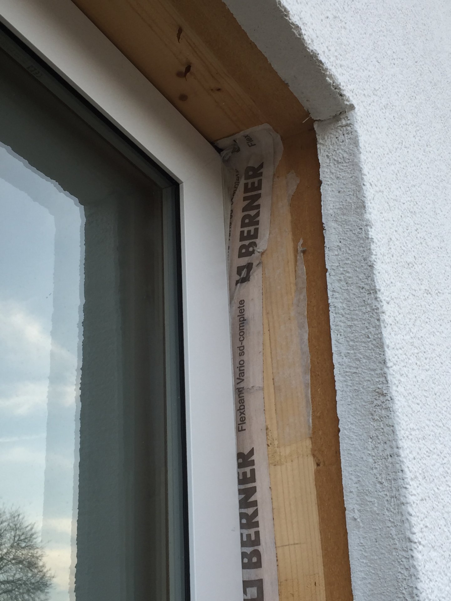

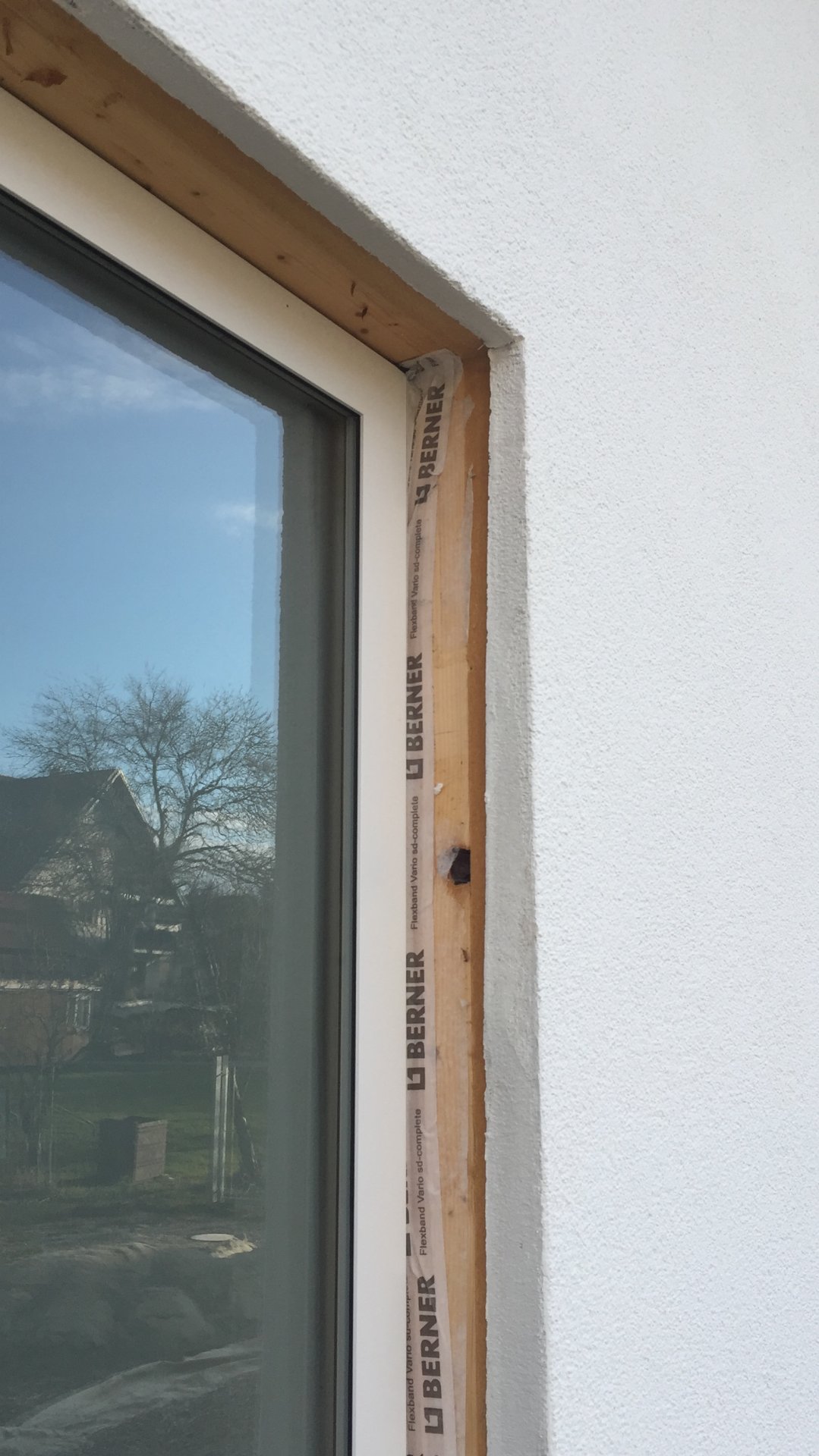

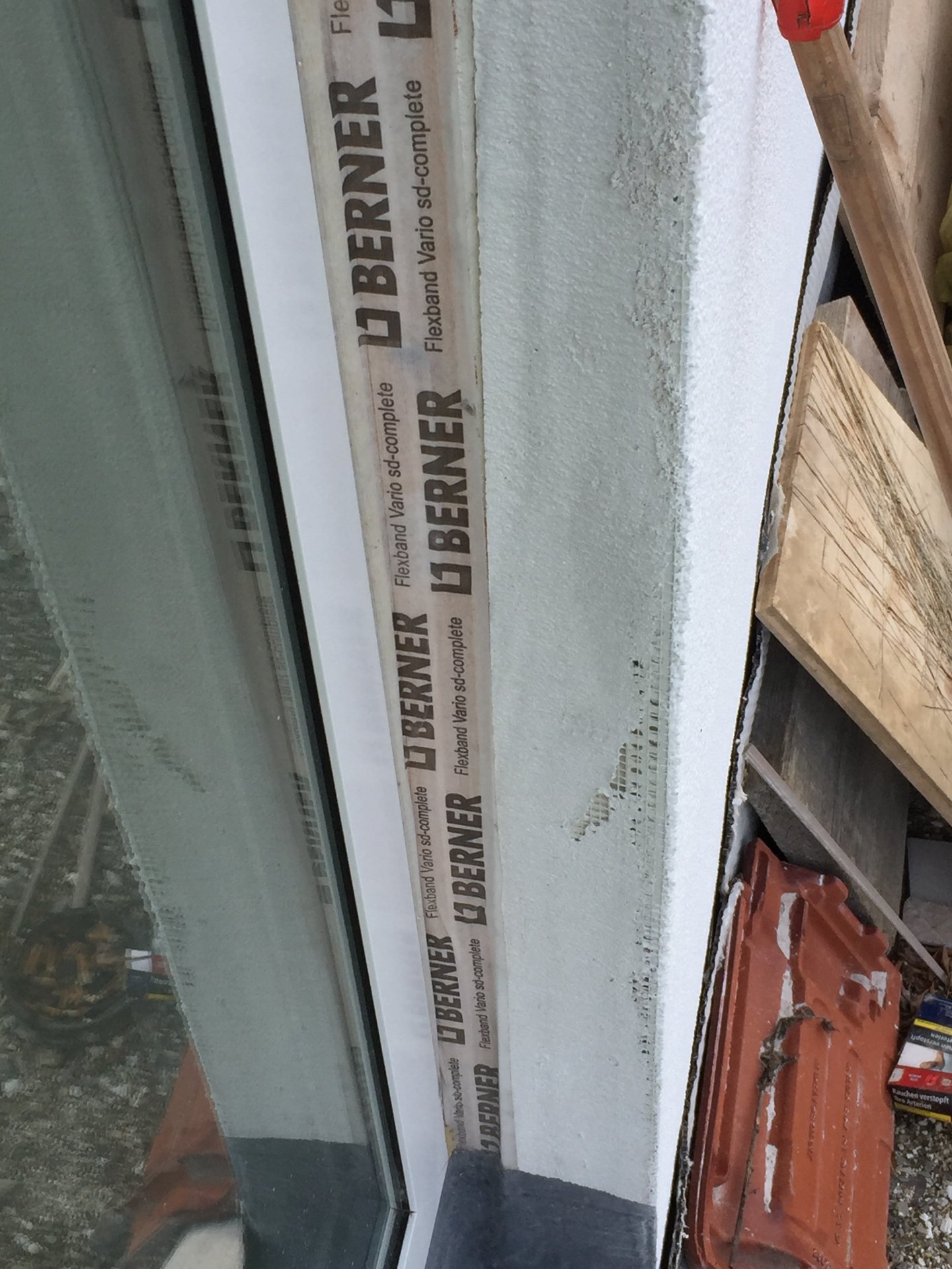

    Brauche mal Hilfe:
    Haustür wurde zuletzt eingebaut, Fassade wurde mit Bautür verputzt, teilweise in die Laibung mit Eckwinkel usw.
    Wie kann man hier nun sauber den Rest verputzen? Laibungsplatten? Putz mit Armierung und Apuleiste auf Holzständer?
    Wediplatte als Ausgleich und verputzen?
    Aufbau zum Türrahmen werden ca 4-5 cm benötigt.
    Lg
  2. Nic123
    Nic123
    18.02.2019
    415
    126
    Ist da Dämmung drauf wenn ja welche? Würde die selbe dämmung mit dispersionskleber an die ständer kleben Apu setzten und amierenvll doppelt gewebe weil der eckwinkel nicht grade viel Überlappung hat
  3. Nic123
    Nic123
    18.02.2019
    415
    126
    Sorry seh gerade das holzfaserplatten drauf sind. Wieviel könntest du denn reinkleben also welche stärke?
  4. #4 Surfer88, 18.03.2020
    Surfer88
    Surfer88
    17.12.2018
    1.098
    467
    Also von holzständer bis türrahmen sind es ca 2cm
  5. Nic123
    Nic123
    18.02.2019
    415
    126
    Ja dann könnteste 2 cm holzfaserplatten reinkleben und amieren
  6. #6 Fabian Weber, 18.03.2020
    16.628
    6.641
    Das Maß von Holz bis bisherigen Eckwinkel ist entscheidend, weil Du ja nur die Leibung neu machen willst und nicht um die Ecke bis auf die große Fläche, es sein denn Du formst eine Fasche aus.
  7. #7 Surfer88, 18.03.2020
    Surfer88
    Surfer88
    17.12.2018
    1.098
    467
    Holzständer sind 12cm, gutex sind 6. vom eckwinkel geht das gewebe noch ca 8cm rein in die laibung.
    Danke für die Infos.
    Werde es mit 2cm hwf machen.
    Lg
  8. #8 Fabian Weber, 18.03.2020
    16.628
    6.641
    Das Maß meinte ich nicht, sondern wie dick.
