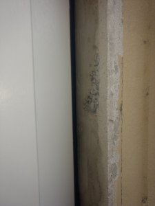

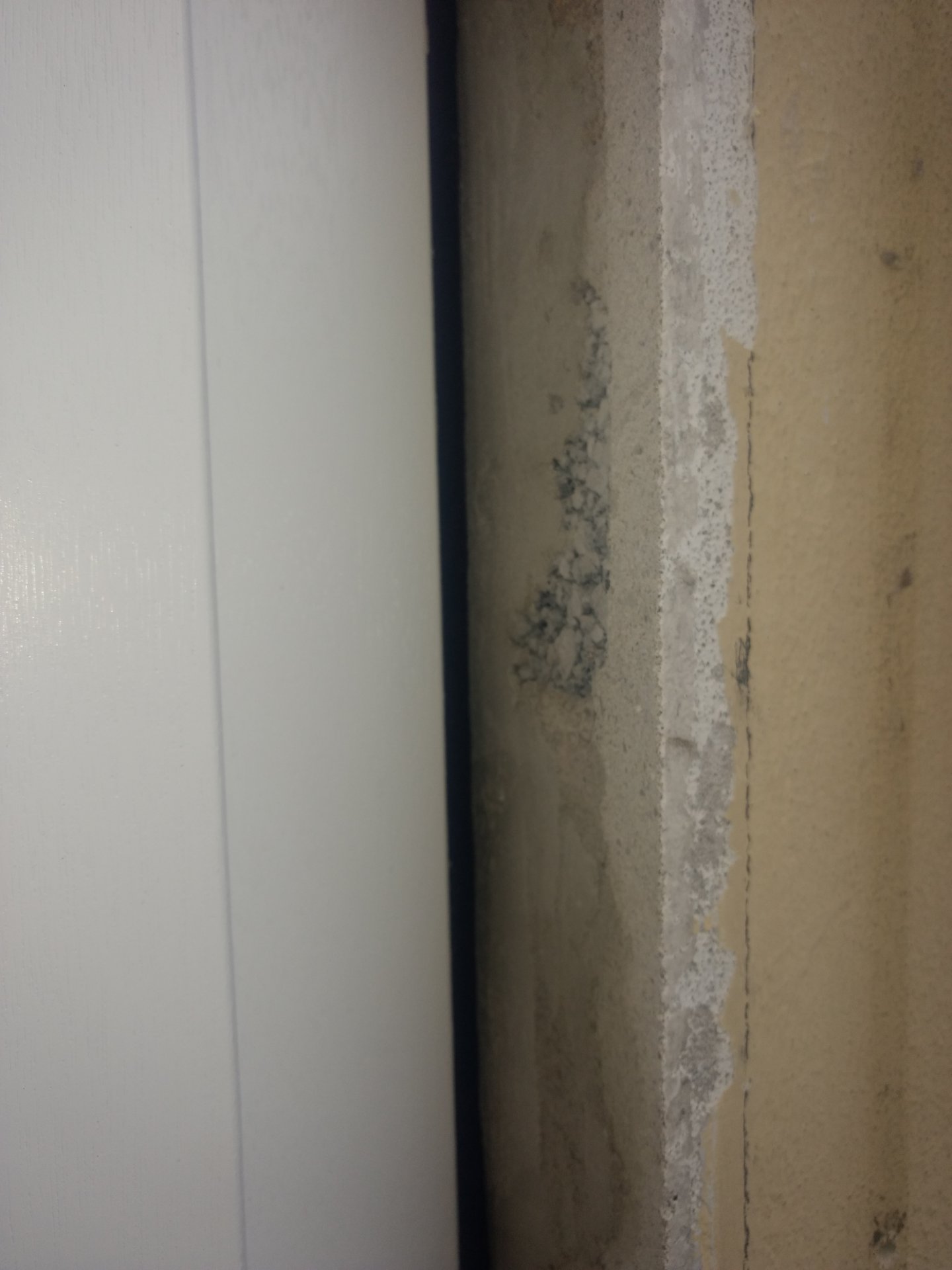

    Hallo!
    Ich habe bei einer nach außen öffnenden Tür die Öffnung etwas größer schneiden müssen. Nun will ich das mit Apu-Leiste beiputzen, der Putz wird ca 10-20mm.
    Kann ich das einfach so anputzen oder sollte man die jetzige Kante noch etwas abschlagen/brechen damit es ungleichmäßig ist und einen besseren Verbund bekommt und keine lange Schnittkante?

    Ich würde die Schnittkante erst einmal sauber machen, das sieht aus als wäre da noch der "Schmierfilm" vom Sägen drauf. Und dann nimmt man da eher zum Putz passende Haftbrücken als den Beton (?) irgendwie mit Hausmittelchen "aufzurauhen".

    Das ist kein Beton, das sind Bimshohlblocksteine mit Putz drauf, trocken geschnitten mit Mauernutfräse/Diamantblatt und Absaugung. Und im hinteren Bereich ist schon ein Mal mit Kalk-Zementputz glatt gezogen, damit das Kompriband ordentlich anliegt.

    ich würde mir eine Laibungsplatte von Knauf, mit Gewebeecke, holen, ankleben und die vordere Kante einputzen
