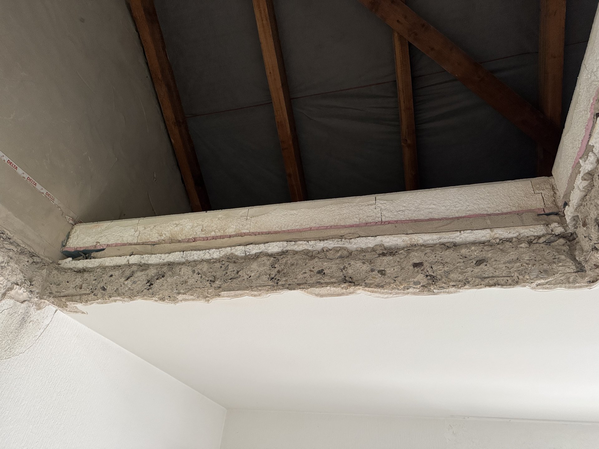

    wir haben eine Deckendurchbruch (ca. 200 x 200 cm) für eine Treppe gemacht.
    Aus Platzgründen für die Treppe kommt eine Rigips- oder Holz-Verkleidung wahrscheinlich nicht in Frage.
    Der Aufbau besteht aus Betondecke, Trittschalldämmung und Estrich. Die Dämmung über dem Estrich kommt noch weg (Foto anbei).
    Kann man die Laibung einfach mit einem Haftputzgips verputzen?

    Nö, das wird dir spätestens beim ersten Tritt auf den Estrich abfallen. Ich würde einen Schlosser mit ner Stahlblende beauftragen. Entweder von unten mit Laschen gegen die Decke verschraubt und überputzt, oder stirnseitig in die Decke verschrauben.
