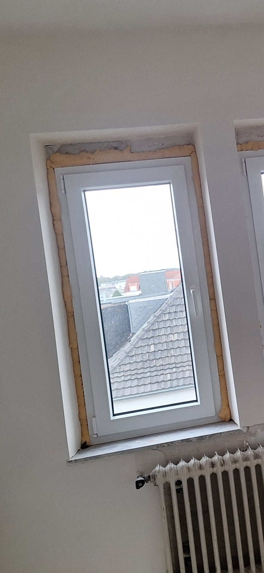

    Guten Abend,
    im Zuge einer Altbausanierung wurden die Fenster getauscht. Am Sturz und den Laibungen wurden diese ausgeschäumt (siehe angehängtes Foto).
    Es wird außen kein wdvs-system angebracht und auch von innen werden die Wände nicht gedämmt.
    Wie wäre ein sinnvolles weiteres Vorgehen?
    Könnte man a)überstehenden Schaum abschneiden und Wedi-platten ankleben und somit die Laibungen verkleinern
    Oder b) mit selbstklebenden Fensterleisten/Abdeckleisten den Schaum überdecken ?
    Muss von innen eine Art Dichtband/Dampfbremse im Zuge dessen angebracht werden?
    Für Ratschläge wäre ich sehr dankbar.

    Möglichkeiten hast du hier viele - aber das Ganze dicht zu machen ist erstmal auch die Aufgabe des Fensterbauers.
    Wie sieht das denn von außen aus?

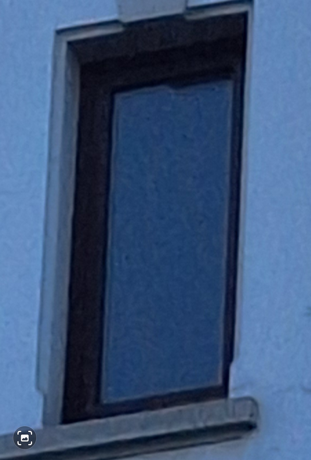

  3. #3 splashxx, 10.02.2025
    splashxx
    splashxx
    09.02.2025
    Danke für die Antwort.
    Also von außen sitzt das Fenster passend in der Fassade (für mein Verständnis). Ich habe ein Bild angehängt.

    Du musst trotzdem luftdicht abkleben dahinter, und dann erst die Wedi Platten davor, Wedi Platten alleine sind nicht luftdicht
    Variante B
    Aufgeklebtes Abdeckleiste wären eine luftdichte Abdichtung, dann brauchst nichts mehr darunter

    Abkleben mit passendem Fensterdichtband und anschließend Dämmung (irgendwas mit Vlies, das lässt sich gut spachteln) drauf, kurz spachtel und schleifen. Dann Farbe und die Laibung ist a) schön und b) auch noch gedämmt.
