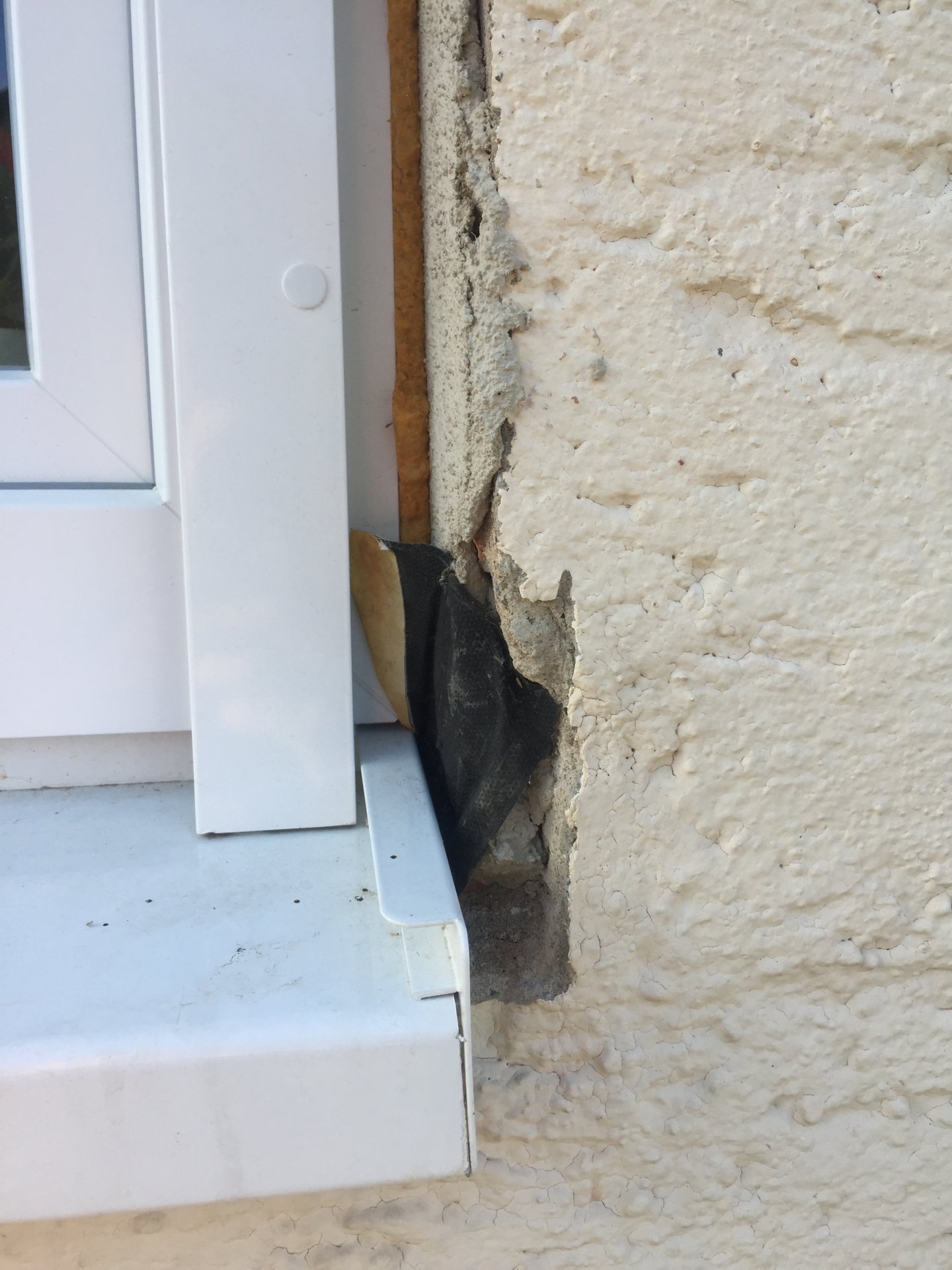

    Ich bin seid einiger Zeit als stiller Beobachter dabei.
    Nun habe ich aber ein Thema das mich seid einigen Tagen beschäftigt und zwar geht’s um meine Fenster.
    Wir haben uns ein altes Haus gekauft und die Fenster austauschen lassen.
    Diese wurden vom Fensterbauer vor Ort eingebaut.
    Unter dem Sims ist eine Dichtfolie die seitlich an die noch nicht vorhandene Laibung verklebet wurde.
    Der Sims kam dann mittels werkseitiger Nut des F-Rahmens unters Fenster montiert.
    Wenn ich direkt auf dem Sims schaue sehe ich in den Ecken einen leichten Spalt, der nicht sauber mit den seitlichen Abdeckungen, abschließt.
    Das ist der aktuelle Stand.
    Meine Aufgabe ist jetzt die Laibung zu verputzen.
    Aber bis es dazu kommt habe ich noch ein paar Sachen die vorher erfüllt werden müssen um später keinen Murks zu erhalten.
    Ich habe soviel fragen..
    Zb:
    -reicht die eine Dichtfolie als Sicherheit unterm Sims aus mit seitlicher Verklebung, oder soll ich den Sims nochmal abbauen und ein Quellband seitlich und hinter dem Sims quasi umlaufend hinmachen?
    Brauch ich auf dem Sims auch ein Quellband wo der Putz später abschließt?
    -kann ich um das Fensterrahmen herum eine Dichtfolie an die Laibung hinkleben vor dem verputzen ?
    Da ist mir der Bauschaum doch zu unsicher.
    Wo kann ich mein Apuleiste
    Hinkleben ?
    Da wir einen Aufputz Rolladenkasten haben, wie kann ich den
    im oberen Teil Abschließen.
    Direkt aufs Blech beiputzen kann ich mir nicht vorstellen.
    Gibt es noch etwas worauf ich unbedingt achten sollte ?
    Ich kann mir gut vorstellen das die ganzen fragen den einen oder anderen richtig nerven.
    Da bitte ich um Nachsicht wenn möglich.

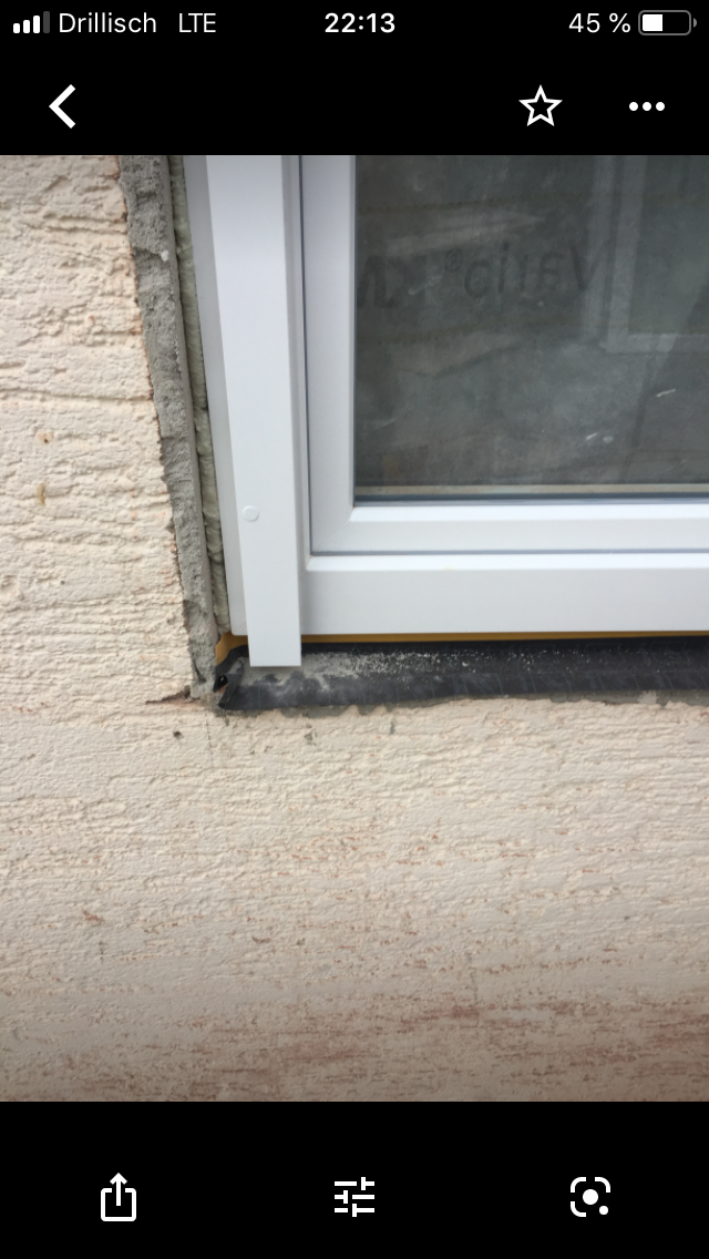

    Vielleicht könntest du statt Handyscreenshots bessere Fotos einstellen damit wir hier nicht erst zwischenspeichern und zoomen müssen.
  4. #4 Affenschaukel, 18.05.2020
    Affenschaukel
    Affenschaukel
    13.05.2020

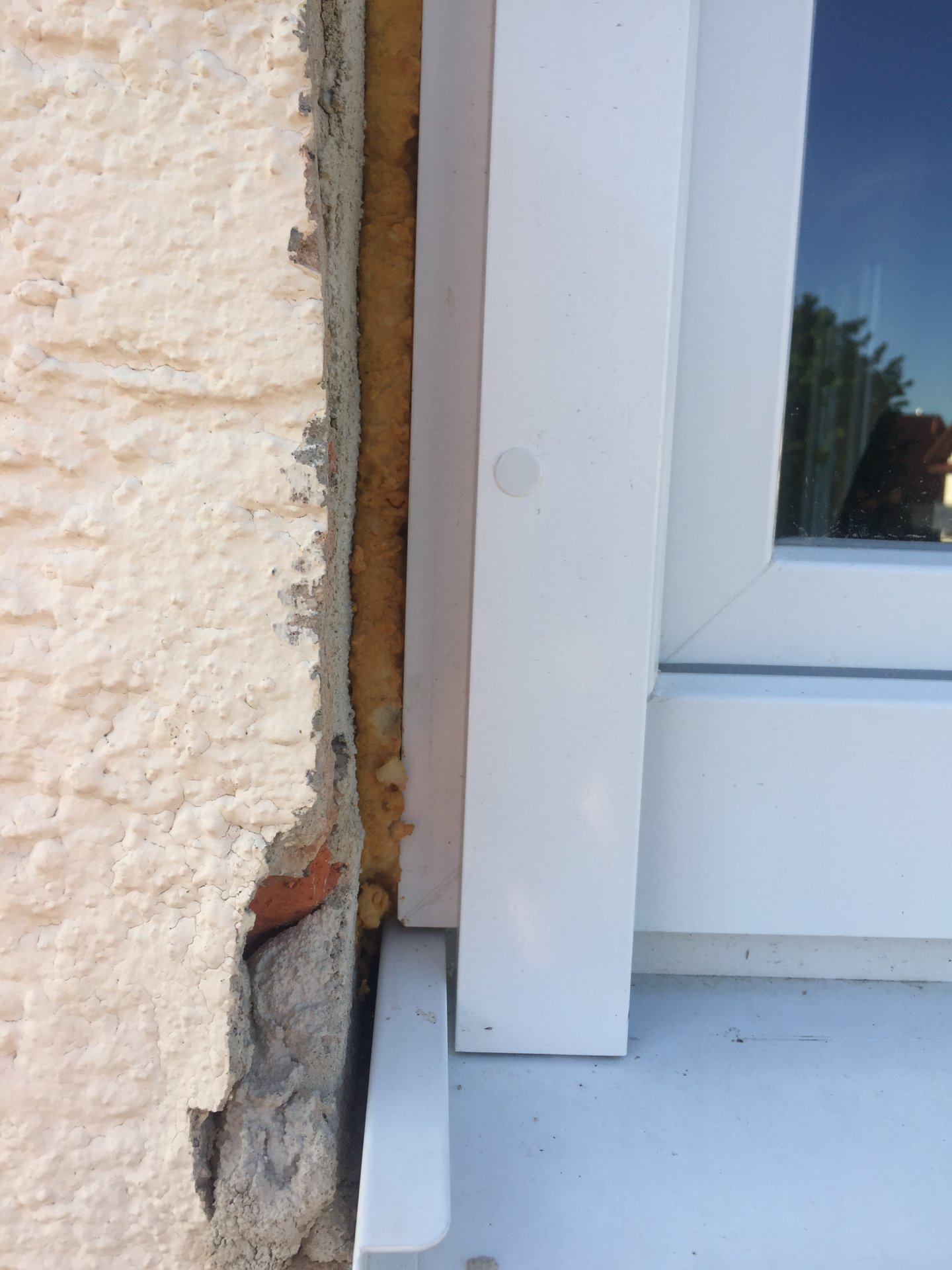

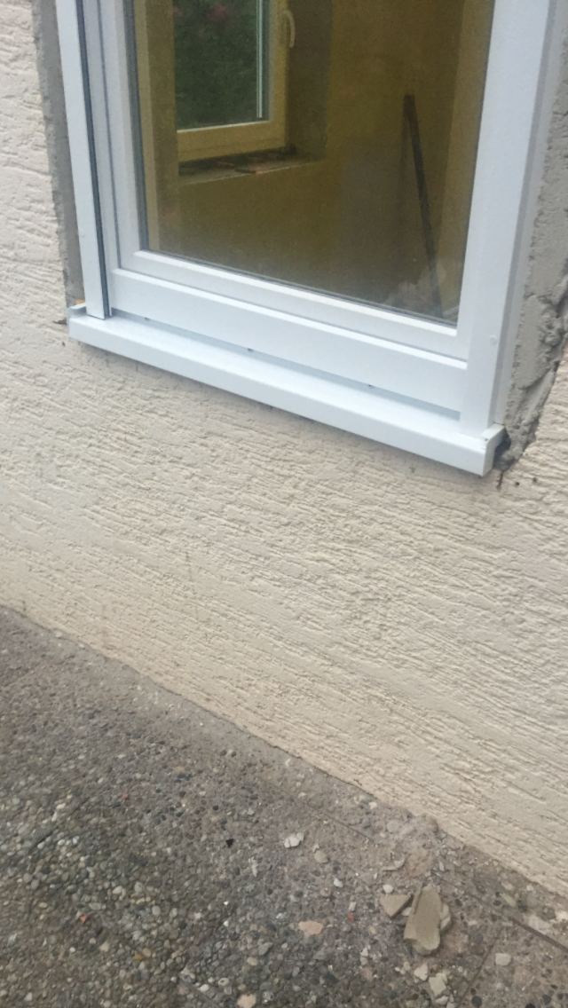

    Ok hier nochmal ein paar Bilder.
  5. #5 Fabian Weber, 18.05.2020
    15.968
    6.263
    Meiner Meinung nach ist die Fensterbank zu breit. Diese müsste mit der Rolladenschiene enden. Das würde ich noch nachbessern.
    Dann kannst Du auch die Anputzleise gegen die Rolladenschiene kleben.
  6. BaUT
    8.601
    5.356
    Bau-Ing.

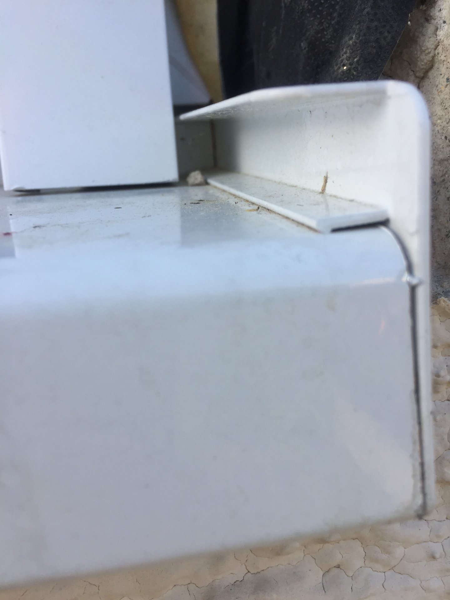

    Es gibt einige Fensterbauer, welche das obere Horizontalblech des Bordprofils ausklinken und in diese Lücke die Rollladenführungsschiene schieben, so schließen Außenseite des Bordprofils UND Rückseite der Rollladenführungsschiene in einer Ebene ab und man kann dann (wie Fabian schreibt) den Putz mit APU-Leiste auf die Rollladenführungsschiene führen und bündig mit der Vorderkante des Bordprofils abschließen lassen.
    Frage: sind die Endstücken (Bordprofile) der Fensterbank regendicht oder muss noch eine wannenförmige Abdichtungsfolie unter die Fensterbank? (Hersteller fragen)

    Wenn die Abschlüsse regendicht sind könntest du den Schlitz mit Kalkzementputz zuwerfen (lassen),
    zumindest lassen sich die Rolladenschienen nachträglich leicht austauschen.
  8. #8 Affenschaukel, 20.05.2020
    Affenschaukel
    Affenschaukel
    13.05.2020
    Meist du die Abschlüsse am Simsen oder am Fensterrahmen ?
    Kalkzement ist ja auch wasserabweisend.
  9. #9 Andreas Teich, 20.05.2020
    Andreas Teich
    Andreas Teich
    20.03.2012
    3.101
    529
    Bonn und Kärnten/Österreich
    Seitlich zuwerfen mit Kalkzementmörtel,
    unter der Fensterbank auch eine Schräge mit Kalkzementmörtel herstellen
    Es hängt davon ab was ggf noch geplant ist
