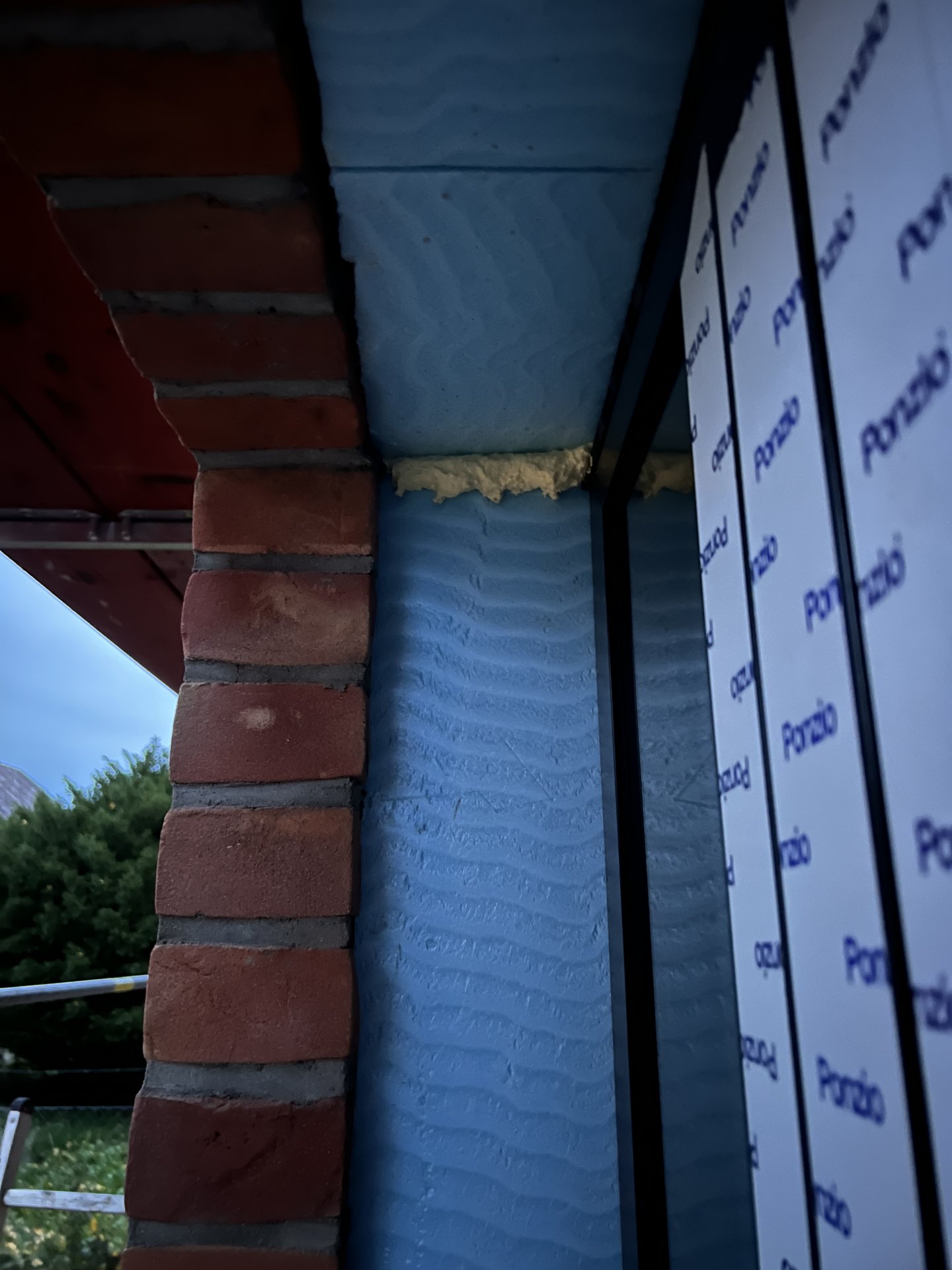

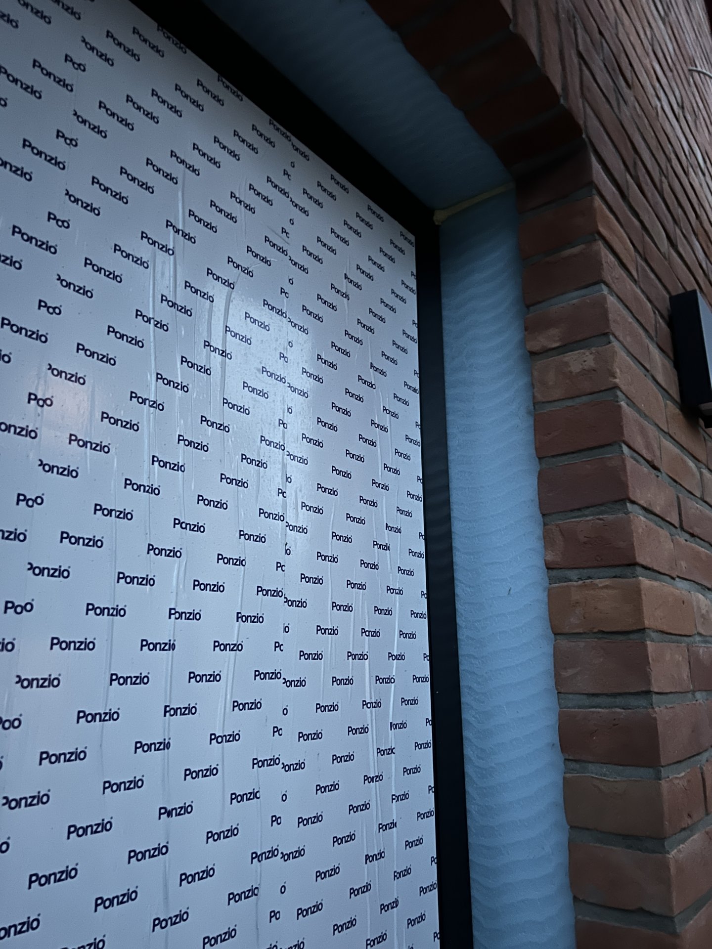

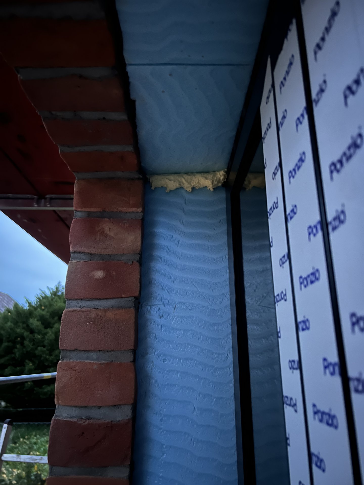

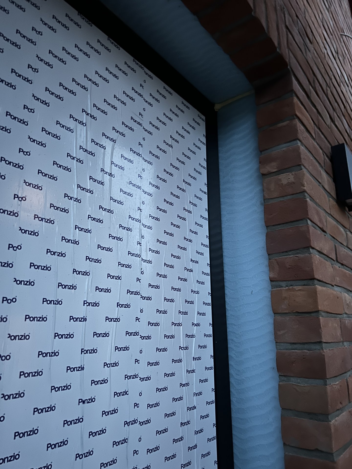

    Hallo Zusammen,
    ich möchte gerne schwarze Bleche in die Laibung zwischen Klinkerfassade und Fensterrahmen montieren, um den Dämmrahmen entsprechend zu verdecken.
    Dazu habe ich zwei Fragen.

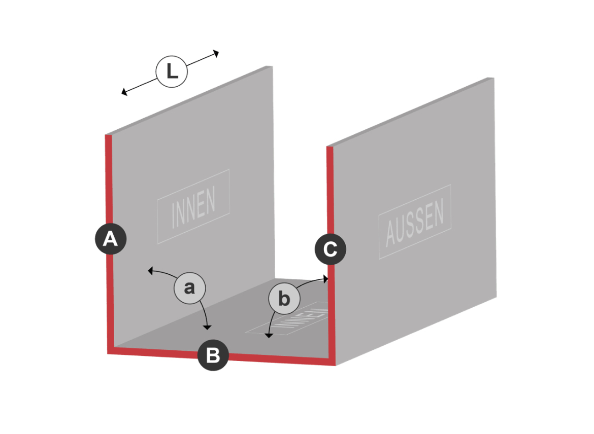

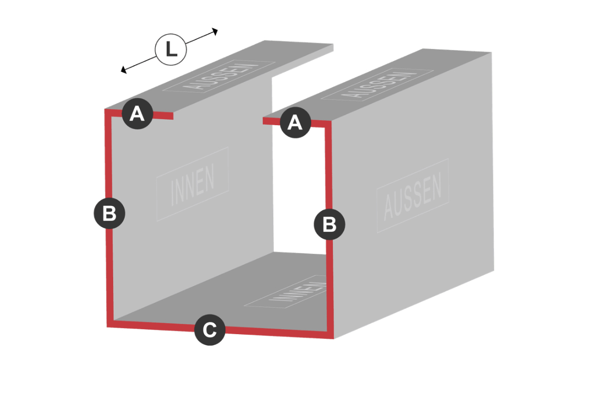

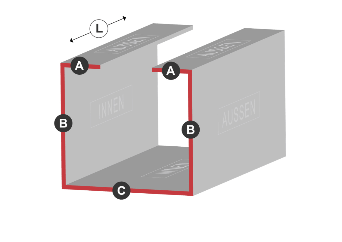

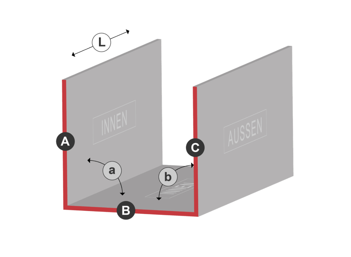

    1. Wie würdet ihr das Blech Abkanten - eher eine Art C Profil oder U Profil (siehe Anhang).
    2. Wie bzw. mit was würdet ihr die Bleche befestigen / kleben?
    Die Bleche sollen jeweils links, rechts und oben angebracht werden.
    Vielen Dank und beste Grüße,
    Christoph

    Ich würde einfach die Tür an die richtige Position bauen :)
    Ansonsten Bild 1 mit Peku-Bolzen befestigen.

    Ja das würde ich auch gerne. Die Fenster wurden eingebaut, bevor die Fassade gemacht wurde…
    Was sind Peku Bolzen?

    Die Baufirma ist pleite und verschwunden…
    Es hätte so viel anders gemacht werden müssen. Jetzt geht es aber darum, das beste draus zu machen.
    Was sind denn Peku Bolzen? Ich kann dazu leider nichts finden. Kleben wäre keine Option?

    Das sind Schweißbolzen für die verdeckte Befestigung.

    Fenster ausbauen und richtig einbauen ist keine Option?
    Man kann so was auch kleben. Bei meinm Haus waren Bleche auf die Mauern (mit Silikon) geklebt und die habe ich auch nach 50 Jahren nur mit viel Überredung abgbekommen. Auf Dämmung mag so was aber weniger gut kleben.

    Ich würde Dämmplatten entspechender Dicke aufdoppeln mit Klebeschaum und dann nur ein glattes Blech aufkleben.
