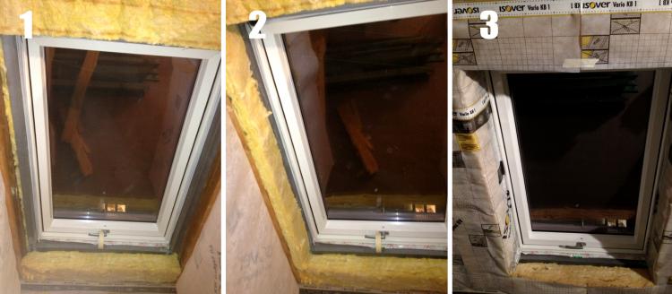

    tut mir leid wenn ich den alten Thread wieder auskrame aber ich stehe genau vor dieser Problematik mit der Dämmung der Dachfenster. Leider ist der Link, den sepp damals gepostet hat, nichtmehr online. Anbei habe ich 3 Bilder.
    Bild1: Zwischen Sparren und Dämmkeil wurde noch Dämmmaterial eingebracht.
    Bild2: Den Holraum würde ich wie im Bild2 zu sehen, ebenfalls mit Dämmmaterial schließen.
    Bild3: Dann würde ich die Dampfbremse an die dafür vorgesehenen Kunststofflaschen anschließen
    Ist das so machbar bzw. richtig oder welches Material kann ich als Alternative zur Dämmung nehmen? Was wäre ein wie oben erwähnter "Superdämmstoff".

    Dachdecker+Hochbautechniker
    Ist so korrekt...
