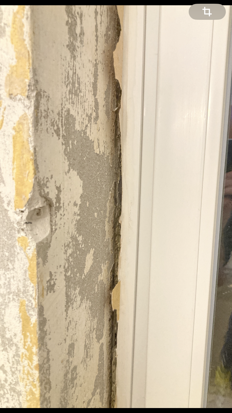

    IMG_2070.png Hallo und Moin,
    wir haben eine Mittelreihenhaus (Baujahr 1974, Außenwände 11,5 cm VMZ und 17,5 cm KSL + 1,5 cm Innenputz) erworben.
    beim Entfernen der Tapeten haben wir festgestellt, dass die Vorbesitzerin die Außenwände von Innen mit Depron-Platten hat „dämmen“ lassen. Diese waren „okay“ verklebt. Die Platten wurden bis in die Laibungen bzw. den Spalt zwischen Mauerwerk und der Abdeckblende der 3-fach verglasten Fenster eingearbeitet (vgl. Foto).
    Wir haben die Platzen komplett entfernt, da unter anderem auch die Steckdosen an den Wänden Aufputz in die Platzen eingearbeitet wurden und wir diese Unterputz setzen wollen.
    Ich will die Laibungen neu dämmen und dachte an Wedi-Platten, welche ich vollflächig mit dem Wedi-Montageschaum oder Fliesen-bzw. Flexkleber vollflächig verkleben will.
    Mein Vorgehen ist wie folgt gedacht:
    Spalt ggf. mit 1K-Montageschaum auffüllen, sofern notwendig -> Acryl -> Wedi-Platten bis an die Acrylkante -> mit Acryl abschließen -> Verputzen.
    Spricht etwas dagegen, die Wedi-Platten in den Spalt einzuarbeiten, sofern man den Schaum natürlich nicht beschädigt?
    Über konstruktive Hinweise bin ich sehr dankbar.

    Ich würde die Abdeckleisten entfernen, vorsichtig mit Fensterband abkleben und dann eine Dämmplatte (Calciumsilikat) ansetzen und spachteln. Dann ist die Laibung auf jeden Fall luftdicht und gut gedämmt.
    DonVincentzo gefällt das.
