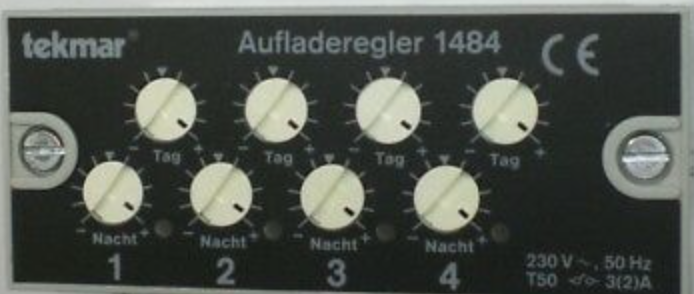

    Moin. Habe mich heute Morgen mit Google-Recherchen befasst und bin hier bei euch gelandet. Ich würde gern aus aktuellem Anlass eine Frage stellen:
    Wir haben uns gestern eine pot. neue Wohnung angesehen. Haken für mich: die elektrische Fussbodenheizung.
    Es ist ein "Architektenhaus" aus den 70ern, Massivbau. Die Wohnung ist in Etage 1 und 2 (+ offene Galerie) und mit insgesamt 140qm angegeben. In Flur, Bädern (neuwertig) und Küche liegen Fliesen, im Rest der Wohnung ein wertiger und neutraler Teppich. Im 2. OG ist außerdem ein offener, funktionierender Kamin.
    Die derzeitige Mieterin hat uns die Wohnung gezeigt. Sie wohnt dort mit ihrer Tochter, zieht jetzt gerade um.
    Zur Heizung war ihre Aussage in etwa wie folgt:
    "Wir hatten es gerne warm, daher jetzt eine Nachzahlung. Ich würde so grob mit 140€ im Monat fürs Heizen rechnen. Ich hatte vorher nie eine FBH, mit dem Einstellen muss man sich erstmal dran gewöhnen, aber das geht dann auch. Es wird halt nicht sofort knackig warm, so wie man das von normalen Heizungen kennt. Im Bad fand ich es immer schön, weil man halt warme Füsse hat."
    All das lässt für mich folgendes vermuten: die Heizung ist ca. 40 Jahre alt und wurde zwischenzeitlich nicht erneuert. Darauf lässt auch die Steuerung schließen: ein 2. kleiner Stromkasten mit einer Aufladesteuerung, sieht in etwa so aus:
    Das nur exemplarisch, es ist keine Steuerung von tekmar. Es sind aber solche Regler für Tag und Nacht und für die einzelnen Räume.
    Was es zusätzlich gibt ist im 2. OG: dort läuft wohl rund um den Raum (in der Fussleiste?) eine zusätzlicher Heizdraht, das steuert man per einfachem Raumthermostat. Das ist der Wohn- und Essbereich, von dem dann noch die Galerie abgeht.
    Ich persönlich bin da unerfahren und hatte mein Leben lang mit Heizkörpern zu tun, die an der Wand hängen und per Öl oder Gas befeuert wurden. Was ich nie wollte sind und waren Nachtspeicheröfen (allein wegen der Optik). Aber jetzt ist es für mich gefühlt ein Mix: man sieht nichts, was ich begrüße, aber ich kann
    A) nicht beurteilen, wie teuer mich das Ganze kommt
    B) nicht absehen, wie gut oder schlecht (komfortabel und praktisch) sich so eine EFBH bedienen lässt
    C) nicht ausmachen, wie auch tagsüber die Heizleistung ist. Ich bin des Öfteren im Home Office und möchte da ungern mit Wintermantel und Boots sitzen.
    Ob die Heizung einen eigenen Zähler hat weiß ich nicht. Wie gesagt sind es 2 getrennte Stromkästen (also zumindest 2 Türchen im Flur, hinter denen sich die Elektrik versteckt).
    Für jeden Tipp bin ich dankbar, da wirklich kein Plan von der Materie. Derzeit würde ich eher absagen als das einfach einzugehen. Danke vorab und viele Grüße

    Zu A) Je nach dem was man als Alternative ansetzt kostet der Strom derzeit ca. 2,5 bis 5 mal so viel. Wie teuer das in € wird kommt drauf an… Tendenziell sind die Häuser aus den 70ern ganz mies gedämmt. Damals waren Baukräne, etc. schon Standard, schwere und schlecht dämmende Baustoffe fand man gut und es ging ja auch vom Arbeitsaufwand her und Energie war günstig, usw… So über das letzte Jahrhundert betrachtet gehören die Häuser aus den 70ern mit zu den energetisch betrachtet schlechtesten…
    Wie auch immer, die genannten 140€/Monat bedeuten 1680€/Jahr und da komme ich auf knapp 6.000kwh und das finde ich bei 140m2 1970er-Altbau erstaunlich wenig, ich hätte da deutlich mehr befürchtet, das Doppelte hätte mich noch nicht sehr verwundert.
    Zu B) Du schreibst was von Raumthermostaten. In dem Fall könnte es einigermaßen gut regelbar sein. Vielleicht halt, man sieht es von hier aus einfach so schlecht.
    Zu C) Wenn da vorher zwei Damen gewohnt haben, die es gerne warm hatten und darum eine Nachzahlung hatten, dann klingt das irgendwie nicht nach „Wintermantel und Boots“. Einen schwachen Trost gibt hier aber im Falle eines Falles doch, wenn man in der Wohnung den Wintermantel braucht, dann wäre das wohl ein Mangel an der Mietsache den der Vermieter auf seine Kosten abzustellen hätte…
    Oder anders, diese Form der Heizung ist halt doch sehr „1970er“…

    Guten Morgen. Ich danke euch allen erst einmal für eure Antworten. Für mich verdichten sich Gefühl und Anzeichen, da doch besser die Finger von zu lassen.
    Vielleicht. Da es sich um die derzeitige Mieterin handelt kann sie mir das nicht direkt beantworten und sie leitet Kandidaten an Vermieter weiter.
    Habe es im Nachgang erfragt. Es sind 2 Zähler, Heizen und "normaler" Strom.
    Den genauen Verbrauch könnte ich frühestens am Samstag erfahren.
    Warmwasser soweit ich das sehen konnte über Durchlauferhitzer. Und zwar in Küche. Gäste-WC und 2 Bädern (1x Wanne, 1x Dusche). Ich gehe nicht davon aus, dass das über den allgemeinen Hausstrom und über die NK abgerechnet wird, sondern on top auf die eigenen Kosten kommt.
    Im Prinzip sagst du es. Wir wohnen gerade auch in einem 70er Bau (Heizkörper, Gas) und so richtig dolle ist das nicht. Warum also wieder in einen 70er Bau ziehen?!
    Mir kommen diese 140€ auch sehr, sehr wenig vor. Den genauen Verbrauch konnte ich eben noch nicht einsehen. Ich habe keine Ahnung, was genau die Mieterin vorausgezahlt hat und was genau nachgefordert wurde.
    Raumthermostat ist nur im Wohn-/Esszimmer, weil dort rundum diese "Zusatzleitung" läuft. Alle anderen Räume werden über den Stromkasten geregelt.
    Nein, es klingt nicht danach, als ob man Winterkleidung brauchte, das war bewusst spitz von mir formuliert. Nur ist ja jeder auch anders, was warm und gemütlich angeht. Ich kann es nicht beurteilen. Die Mieterin ist gerade dabei auszuziehen und wenig zuhause, ihre Tochter wohnt nicht mehr dort. Daher war es in der Etage eher abgekühlt und wenig gemütlich. So ließ sich kein Eindruck gewinnen.
    Man tappt im Dunkel. Ohne das jetzt böse zu meinen, könnte man es ja auch so sehen: die Mieterin möchte gern bis 31.01. aus der Wohnung und soll 3 Kandidaten weiterleiten.
    Für viele Interessenten, so in jedem Fall für mich, ist eine E-Heizung ein Downer. Bei mir gehen da tendenziell die Alarmglocken an. Davon hat man aber auch erst erfahren als man vor Ort war, in der Anzeige stand nur "Fussbodenheizung". Es kann ja sein, dass die tatsächlichen Kosten viel höher sind und jeder, der noch ganz bei Trost ist, sofort ablehnen würde. Dann hätte sie ggf. keine 3 Kandidaten. Andersrum haben wir die Möglichkeit noch einmal vorbeizukommen und uns dann wahrscheinlich auch die Unterlagen zum Verbrauch näher anzusehen. Was am Ende bleibt: ich habe keine verlässliche Information, ob die Angaben und der Verbrauch auch für uns passen. Sie zieht übrigens in ein eigenes Haus, nicht etwa aus, weil die Heizkosten zu hoch sind :P
