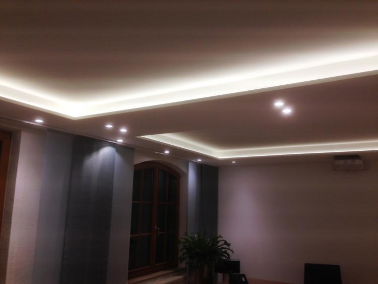

    Wir bauen gerade neu und wollen im Wohnzimmer die Decke ein wenig abhängen, allerdings in zwei unterschiedlichen Höhen.
    Außen herum soll ein Streifen von 80cm abgehängt werden. Dort werden LED Strahler eingebaut.
    Das Feld in der Mitte von dem Streifen soll durch ein RGB Band indirekt beleuchtet werden. Da wir aufgrund des großen Raumes leider zwei Überzüge in diesem Bereich betonieren mussten, ist es hier mit Deckenspalt spachteln nicht getan. Die Bearbeitung des damals geschalten Überzuges wäre so aufwendig, dass wir gesagt haben, wir hängen den Bereich auch minimal ab.
    Zum Abhängen würde ich gerne Metallschienen (Direktabhänger und CD Profil) und Rigips nehmen.
    Nun zum Beispiel:
    Der Kranz soll etwa 8cm abgehängt werden, der Bereich in der Mitte entsprechend weniger, da wir den ja indirekt vom inneren Kranzrand beleuchten wollen.
    Ich hoffe ihr kommt bei meiner Erklärung mit.
