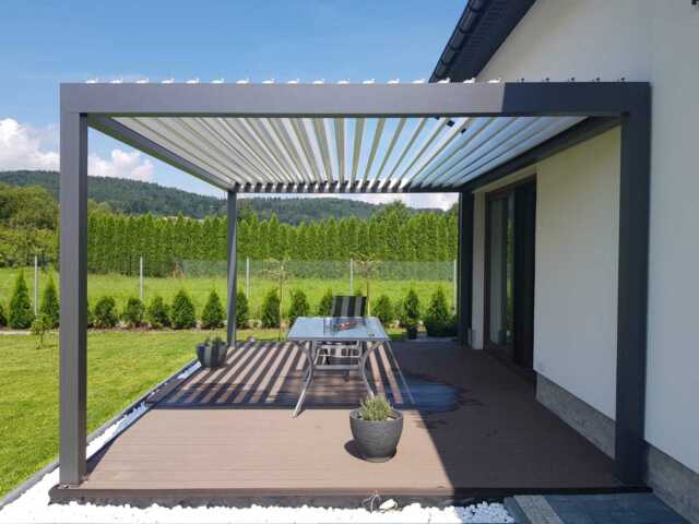

    wir planen bei unserem Neubau eine 3m Tiefe 5m Breite überdachte Terrasse direkt vor der Küche (Ausrichtung süd) um beim Norddeutschen Schmuddelwetter auch draußen sitzen zu können.
    Allerdings stört uns, dass die relativ tiefe Küche damit wenig Licht abbekommt.
    Nun sind wir auf die "Bioklimatische Pergola" gestoßen, ein Dach über der Terrasse welches sich wegfahren lässt mit Lamellen die sich so stellen lassen um Blendung sowie Erwärmung zu vermeiden. Dies scheint uns die absolut ideale Lösung.
    Unser Architekt rät uns allerdings stark von dieser Lösung ab, da es keine Erfahrungswerte zu dieser Art Produkt in unserer Region gibt.
    Kann jemand sagen, ob eine solche Überdachung auch bei Starkregen dauerhaft wasserdicht ist? Ist eine solche Lösung für unsere Breitengrade geeignet?

    Sagt denn der Hersteller das es dicht sei? Das Foto sieht für mich so aus, als käme es auf Regendichtheit nicht an.

    Das "Dach" scheint waagerecht zu sein, also ein reiner Sonnenschutz und nicht wasserdicht.

    Ist ausschließlich Sonnenschutz.
    Wo soll das Wasser auch abgeführt werden? Und wie soll das dicht sein? Bei Regen tropft es früher oder später – eher schon früher – durch.
    Und bei Regen, Starkregen, am besten noch mit Wind, sitzt man ohnehin nicht mehr draußen. Da werden die kompletten 15 qm nass!
    ––> Glasüberdachung mit Aufdachmarkise und vertikaler Verschattung....
