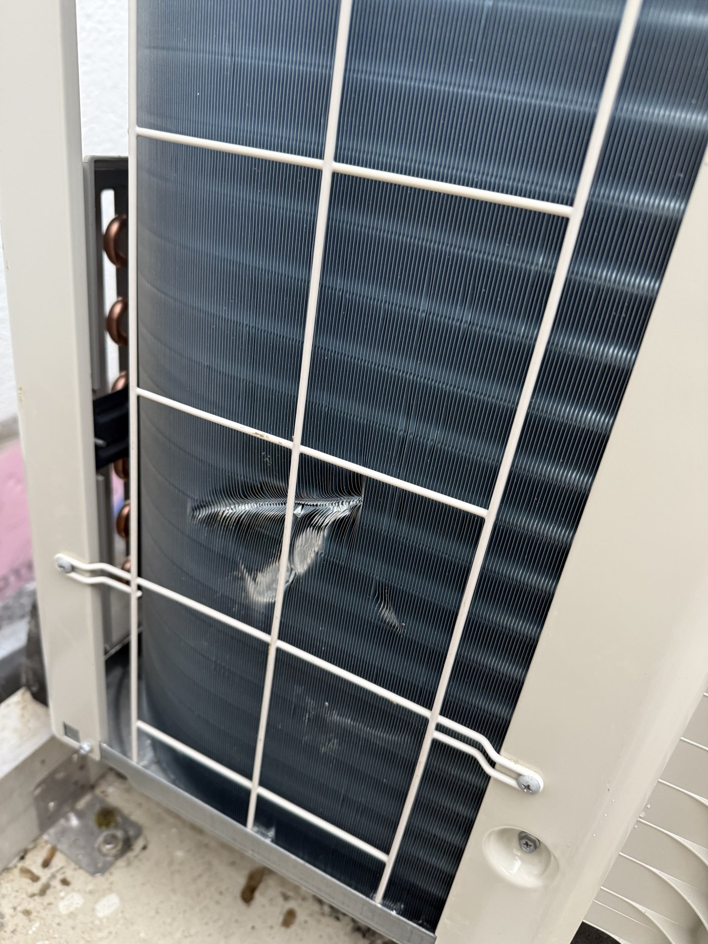

    Guten Abend, vielleicht kann mir hier jemand weiterhelfen.
    Bei uns ist eine Klimaanlage eingebaut worden. Leider sind die Lamellen ziemlich verbogen worden. Ist dies nur ein optischer Mangel oder auch ein Problem? Mit dem optischen Mangel könnte ich gegebenenfalls leben. Ich weiß allerdings nicht, ob dies auch die Garantie beeinflussen könnte. Liebe Grüße und vielen Dank, Long

    Das sieht heftig aus. Kleine Dellen kann man mit einem Lamellenkamm richten. Das wird hier nicht funktionieren und für einen gestörten Luftstrom sorgen.
    Ich würde sofort den Mangel rügen.

    Nicht nur Luftstrom. Es verschmutzt auch stärker, das Wasser läuft nicht so kontrolliert ab, bildet eher einen Biofilm...
    Das ist ein Mangel.

    Da war wohl das Treppengeländer im weg oder so
    ja das ist ein bisschen zu viel des Guten ….
