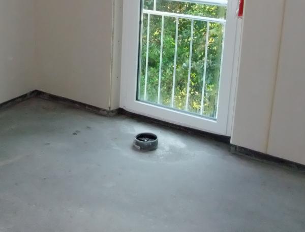

    Hallo zusammen.
    Bei uns geht es demnächst an das Laminatlegen.
    Wir haben einen Neubau mit FBH.
    Klar ist, das rundum an den Wänden gut 10 mm Luft bleiben müssten.
    Jetzt haben wir allerdings eine KWL.
    Hier kommen aus dem Boden Lüftungskanäle.
    Auf die Kanäle werden später quadratische Gitter gesetzt (falls relevant, die Gitter sind aus Edelstahl), welche im Estrich verschraubt werden.
    Jetzt frage ich mich, muss hier auch Platz gelassen werden, oder arbeitet das Laminat dann einfach in Richtung des geringsten Widerstandes (also Richtung Wand).
    Wenn hier auch eine Fuge gebraucht wird, wie kann man diese am schönsten machen ?
    Gibt es evtl. solche Profile die man an den Türen verarbeitet auch in quadratischer Form, und wenn ja, wie heißen die ?
    Gleiches Problem, andere Stelle: Wie macht man das am Besten an Bodentiefen Fenstern ? Sockelleisten will ich jetzt nicht wirklich ans Fenster schrauben / kleben. Gibt es hier evtl. auch spezielle Profile für ?
    Schonmal danke und alles gute für 2013

    Mach mal paar Fotos. Kapiers ned ganz.

    Die Luftauslässe der KWL aus dem Boden sind aus Kunststoff bei mir. Da habe ich das Laminat mit 1cm Abstand rangelegt. Die Edelstahlabdeckung hat ca. 1,5cm Überstand, sodass ich dort keine Übergangsleiste brauchte. Müsste eigentlich so auch Standard sein...
    Den Abschluss an Fenster hab ich mit den o.g. Endschienen gemacht. Sieht in Alu ordentlich aus...

    @Lebski: Foto ist anbei. Ist in der Tat recht doof zu erklären
    @sniper: OK. Endschienen hatte ich auch gefunden. Die wären ja schonmal für ans Fenster. Für mein Problem mit der KWL bräuchte ich im Prinzip einen quadratischen Rahmen aus Übergangsschienen.
    @Robinson: Unsere Auslässe sind auch aus Plastik. Mit deiner Lösung müsste das Gitter doch aber leicht erhöht über dem Laminat sein, oder ?
    Ich versuchs nochmal genauer zu erklären. Hier mal ein Bild von solch einem Auslass (der Dämmstreifen kommt ja noch weg):
    Dieser steht aktuell ca. 25 mm über den Estrich. Soviel zur Ausgangssituation.
    Für auf den runden Auslass drauf haben wir quadratische Edelstahlgitter (2,5 mm dick), welche an den 4 Ecken im Estrich verschraubt werden. Auf dem Auslass selbst liegen die nur auf (keinerlei Steckverbindung o.ä.).
    Der Fußboden bekommt Dampfbremse, Trittschalldämmung (2mm), Laminat (8 mm).
    Ich würde also den Auslass soweit kürzen das er noch 7,5 mm über den Estrich steht. Darauf kommt dann das Gitter mit 2,5 mm. Dann wäre später ja das Gitter bündig mit dem Fußbodenaufbau.
    Jetzt suche ich lediglich einen eleganten Übergang vom Laminat zum Gitter, da hier ja warscheinlich auch noch Luft zwischen Gitter und Laminat bleiben muss.
    Im Prinzip also "ein quadratischer Übergangsrahmen aus Übergangsschienen".
    Habe nur sowas noch nicht gefunden.

    Kunststoff ist bündig in der Höhe mit Laminat abgeschnitten. Edelstahlrost ist darauf geklipst und überdeckt 1,5cm...

    Interessantes Problem. Werden wir wahrscheinlich auch lösen müssen.
    Wenn das Laminat direkt ans Gitter rangelegt wird, kann ich mir nicht vorstellen, dass es so extrem arbeitet und das Gitter verbiegt. Im Verhältniss zur Raumgröße ist dieses "fehlende" Laminatstück relativ gering.
    Wie wäre es denn, wenn die Luft bzw. Fuge zwischen dem "quadratischen Edelstahlgitter" und Laminat auf 5mm begrenzt wird und ringsherum mit z.B. Moosgummi, Dämmstreifen o.ä. ausfüllst. Vielleicht gibt es das ja auch in der entsprechenden Laminat- oder Edelstahlgitterfarbe....

    Ist wirklich ein interessantes Problem.
    Da Bewahrheitet sich wieder meine These: Laminat ist kein Bodenbelag, sondern nur eine Erfindung der Baumärkte um Absatz zu generieren....
    Spass beiseite:
    - Den 1cm Luft um die Öffnung wirst Du bringen müssen.
    - Wenn das Gitter mit dem Estrich verschraubt ist darf aber nicht durch das Lamunat geschraubt werden (Festpunkt)
    - evtl ist es möglich das Edelstahlgitter auf dem Laminat zu befestigen und dden Auslass entsprechend zu kürzen. Dabei must Du aufpassen dass die Luft nicht unter das Laminat ziehen kann.... (ist warscheinlich die einzige Lösung)

    Das soll ja gerade verhindert werden. Es soll nichts AUF dem Laminat sein (Gitter 2,5mm "dick"), sondern bündig abschliessen, damit man sich die Zehenspitzen nicht aufhaut.:fleen

    Genau. Auf das Laminat hätte dann ja einen 2,5 mm Absatz zur Folge.

    Die anderen Möglichkeiten hat sniper dargestellt..................................
    Dadurch wird der Auslass nochmal um ca. 4cm längerund breiter.
    Nehm das Edelstahlgitter und lass die Kanten abrunden.

    Geplant ist das Gitter mit Übergangsschienen, welche auf Gärung geschnitten sind, einzufassen.
    Sollte, zumindest theoretisch, einen sauberen Abschluss geben.
