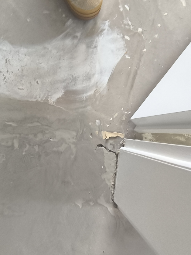

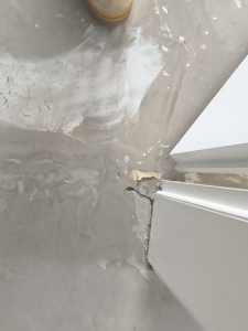

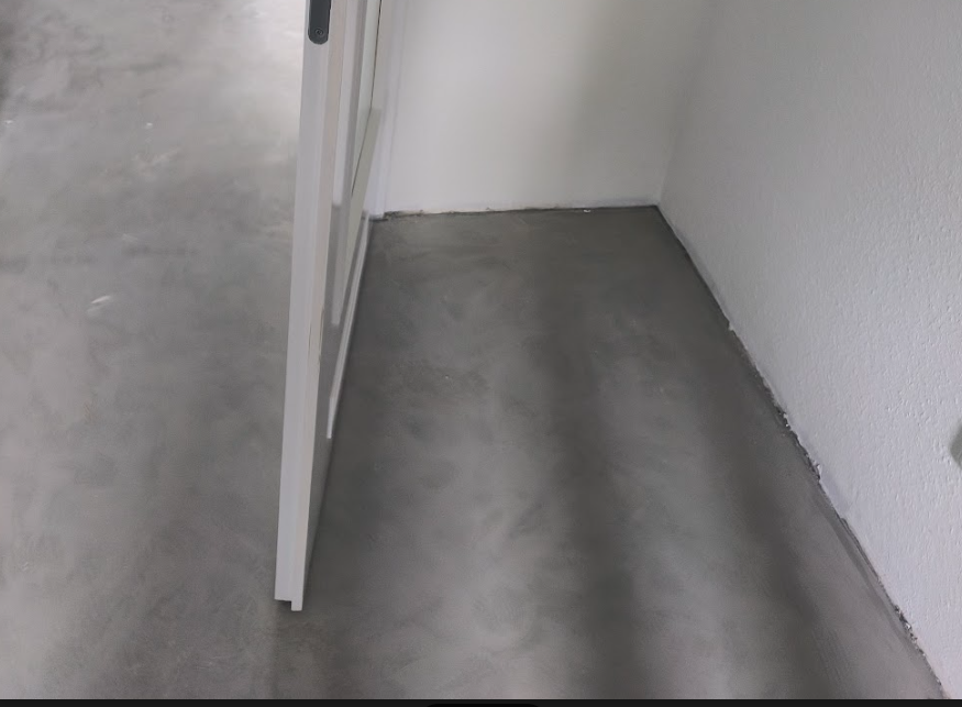

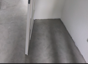

    ich ziehe gerade in meine erste eigene Wohnung und muss dort den Boden selbst verlegen. Aktuell ist nur Estrich drin, daher wollte ich erstmal Laminat verlegen, weil ich noch nicht weiß, wie lange ich überhaupt in der Wohnung bleibe.
    Jetzt bin ich mir aber unsicher wegen des Aufbaus darunter. Der Estrich ist schwimmend verlegt und klingt ziemlich hohl, wenn man dagegen klopft. Am Rand sieht man auch noch den abgeschnittenen Randdämmstreifen. Der Vormieter hatte wohl ebenfalls Laminat drin und hat das beim Auszug tatsächlich mitgenommen.
    Jetzt frage ich mich, ob ich unter dem Laminat nur eine Trittschalldämmung brauche oder zusätzlich noch eine Dampfsperre / PE-Folie. Die Folie kostet zwar „nur“ ca. 1,50 € pro m², aber wenn ich sie eigentlich gar nicht brauche, würde ich mir das Geld natürlich gerne sparen.

    Im Internet liest man leider alles Mögliche. Manche schreiben, eine PE-Folie braucht man nur im Neubau bzw. bei frischem Estrich. Andere sagen wiederum, dass man sie immer braucht, sobald ein mineralischer Untergrund vorhanden ist.
    Deshalb meine Frage an euch: Würdet ihr hier eine Dampfsperre unter das Laminat legen oder reicht Trittschalldämmung aus? Bilder habe ich angehangen.
    Danke euch

    Wenn Du eine Folie verbauen möchtest, dann als "Angstfolie", nicht aus technischer Notwendigkeit.

    @nordanney Vielen Dank für die Einschätzung. Wärst du noch so nett, mir zu sagen, warum man keine braucht? Liegt das daran, dass der Estrich schon alt ist?

    Alter Estrich, unter dir eine beheizte Wohnung. Da kommt nichts an Feuchtigkeit.
