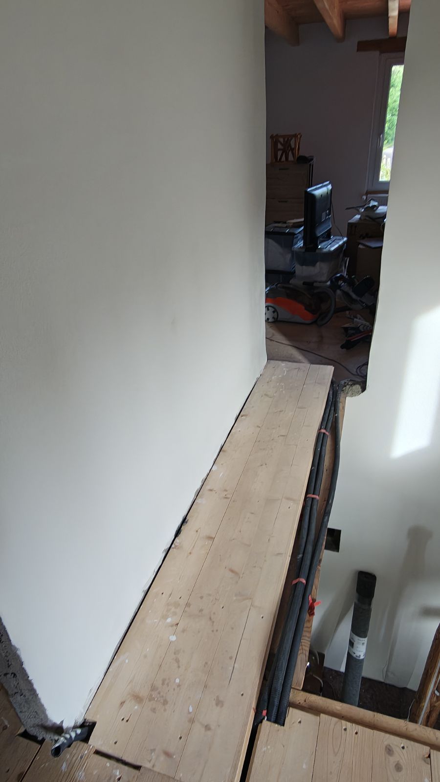

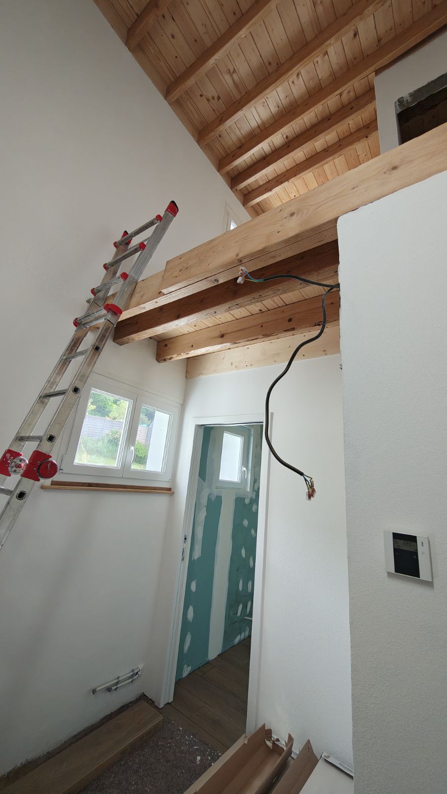

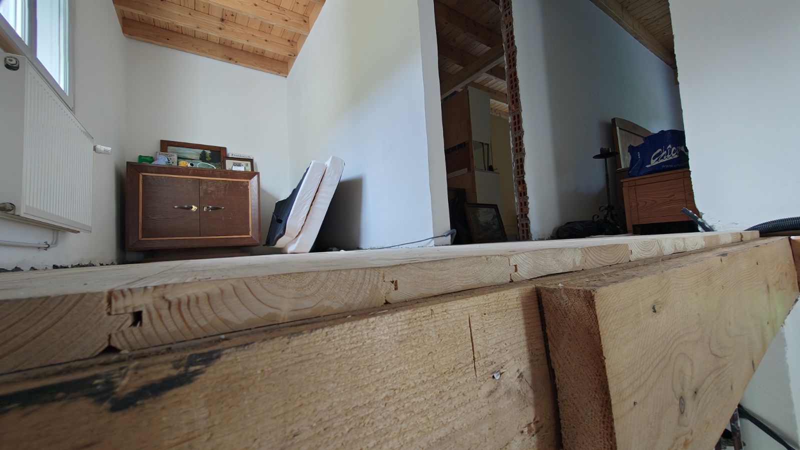

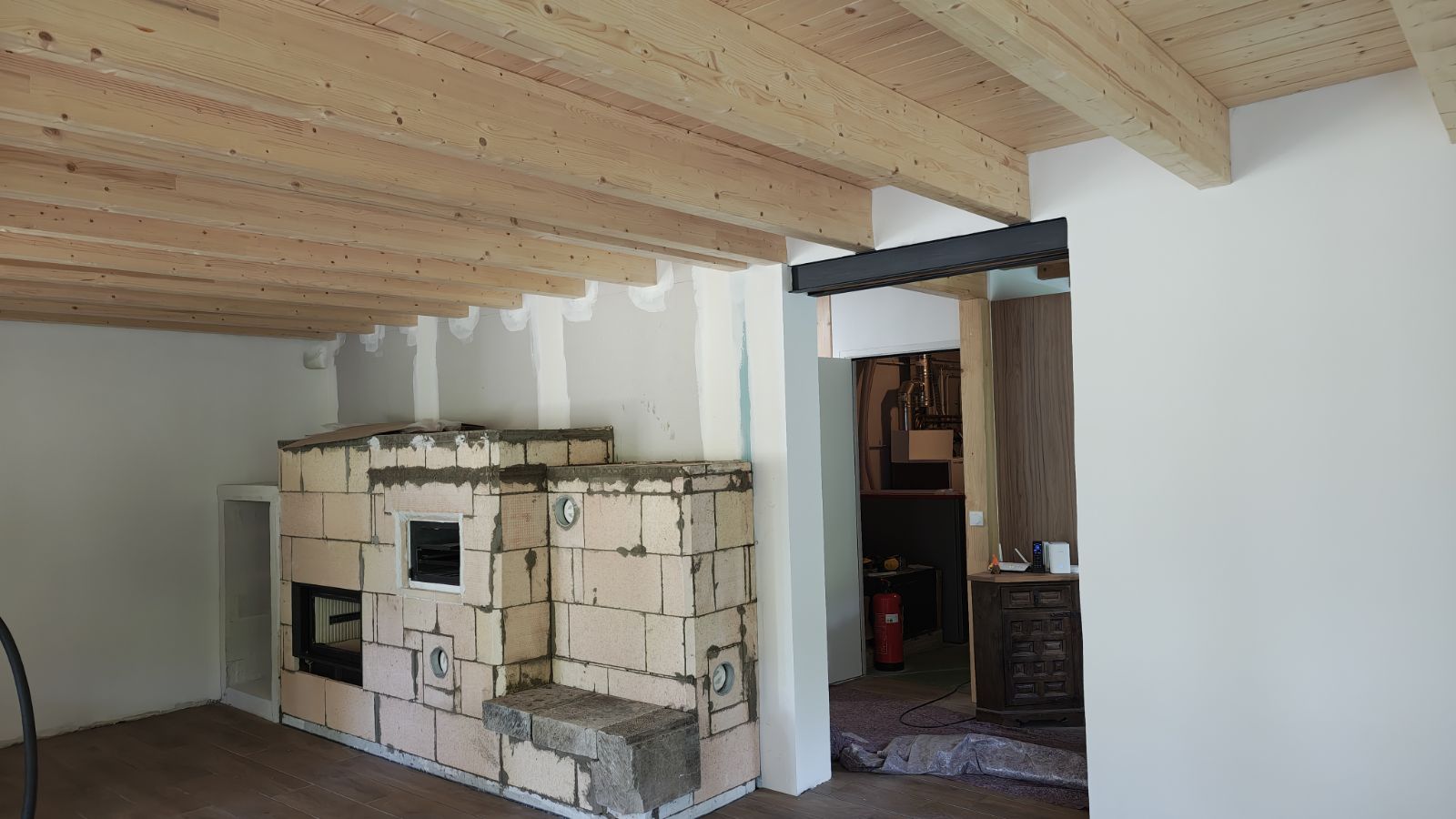

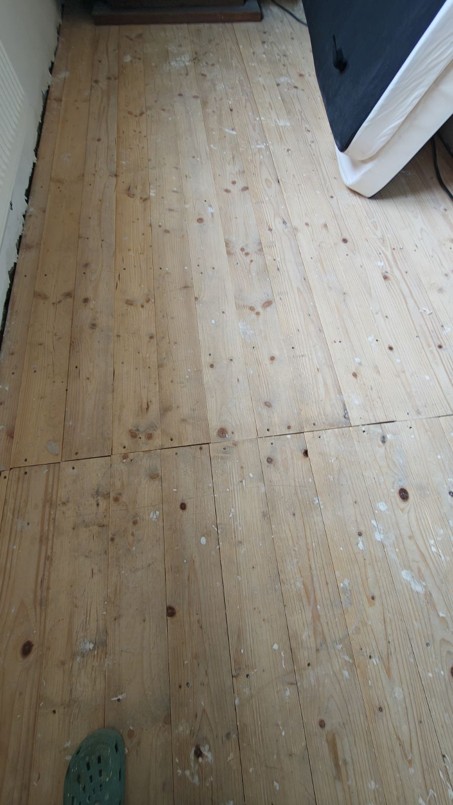

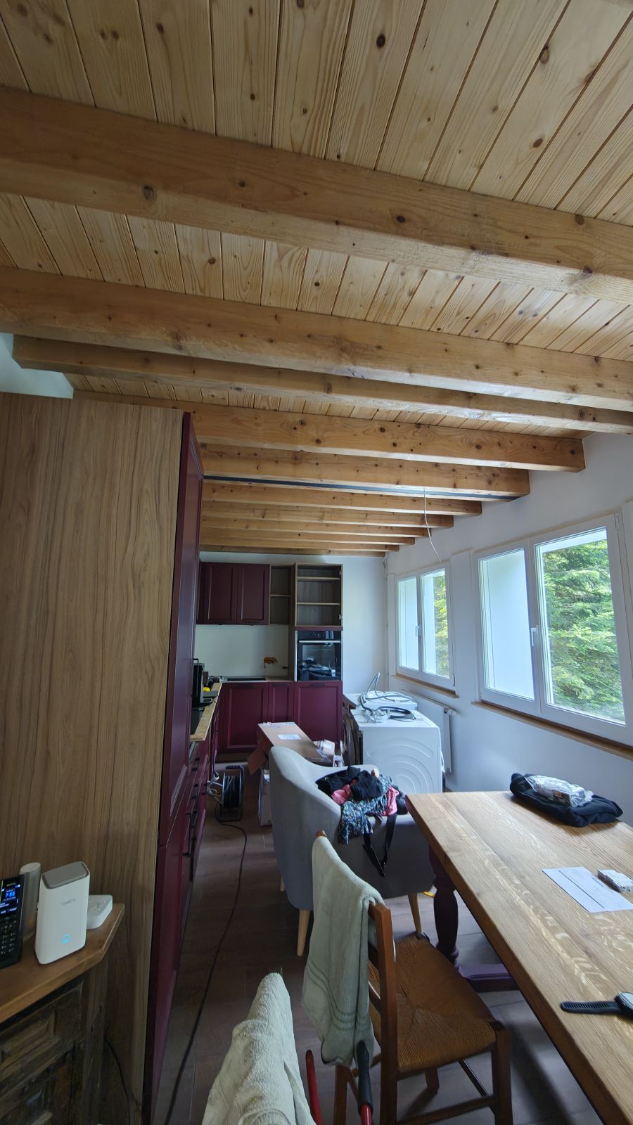

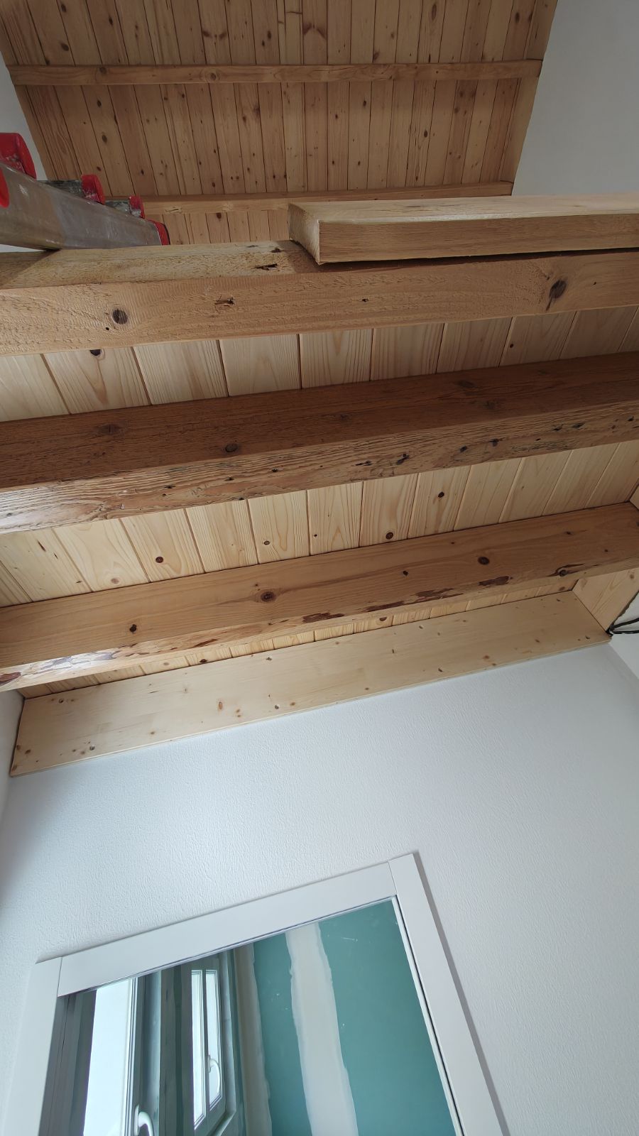

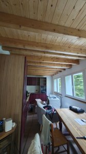

    Hallo zusammen
    Ich brauche euren Rat.
    Wir wollen einen Laminat Pergo Laminat
    Odense pro L0263-06801 Boden in unserer ersten Etage verlegen.
    Nun haben wir etwas Bedenken, was die steigende Luftfeuchtigkeit von Erdgeschoss nach oben in den Riemen Boden anbelangt.
    Wir wollen einen Diffusionsoffen Trittschall verlegen (Steiko Ecosilent 5 mm).
    Wir wandten uns an Pergo selber.
    Sie haben uns geschrieben, wir sollen einen Pergo silent walk nehmen. Der ist aber mit Dampfsperre. Auch hat sie geschrieben, wir können schon den Steiko nehmen aber auf den Steiko wieder den Pergo silent walk.
    Nun sind wir ganz verunsichert was wir nehmen dürfen und was nicht.
    Habt ihr Ideen wie man das technische mit der Luftfeuchtigkeit hinbekomme?
    Grüsse
    Mathias
