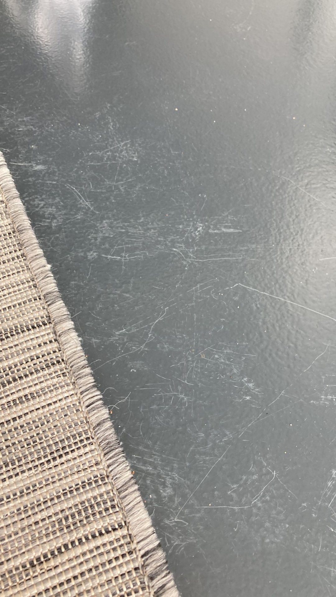

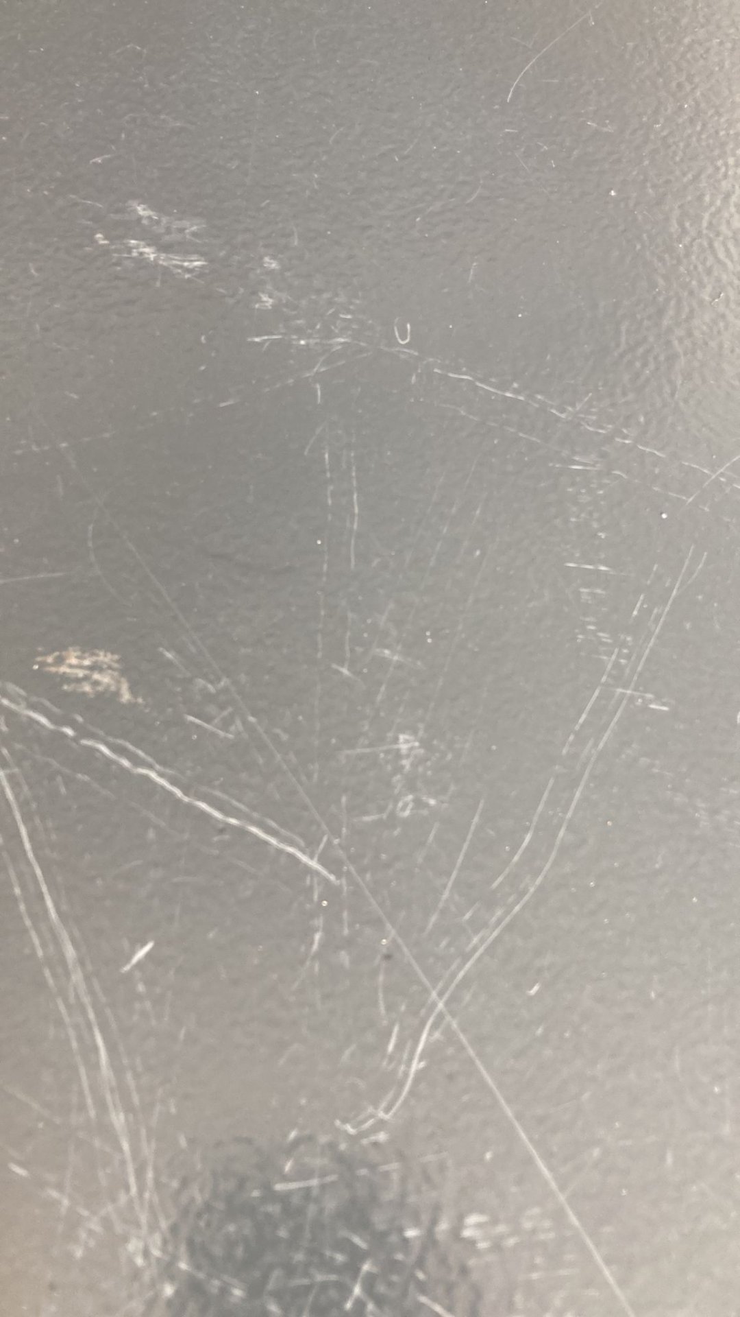

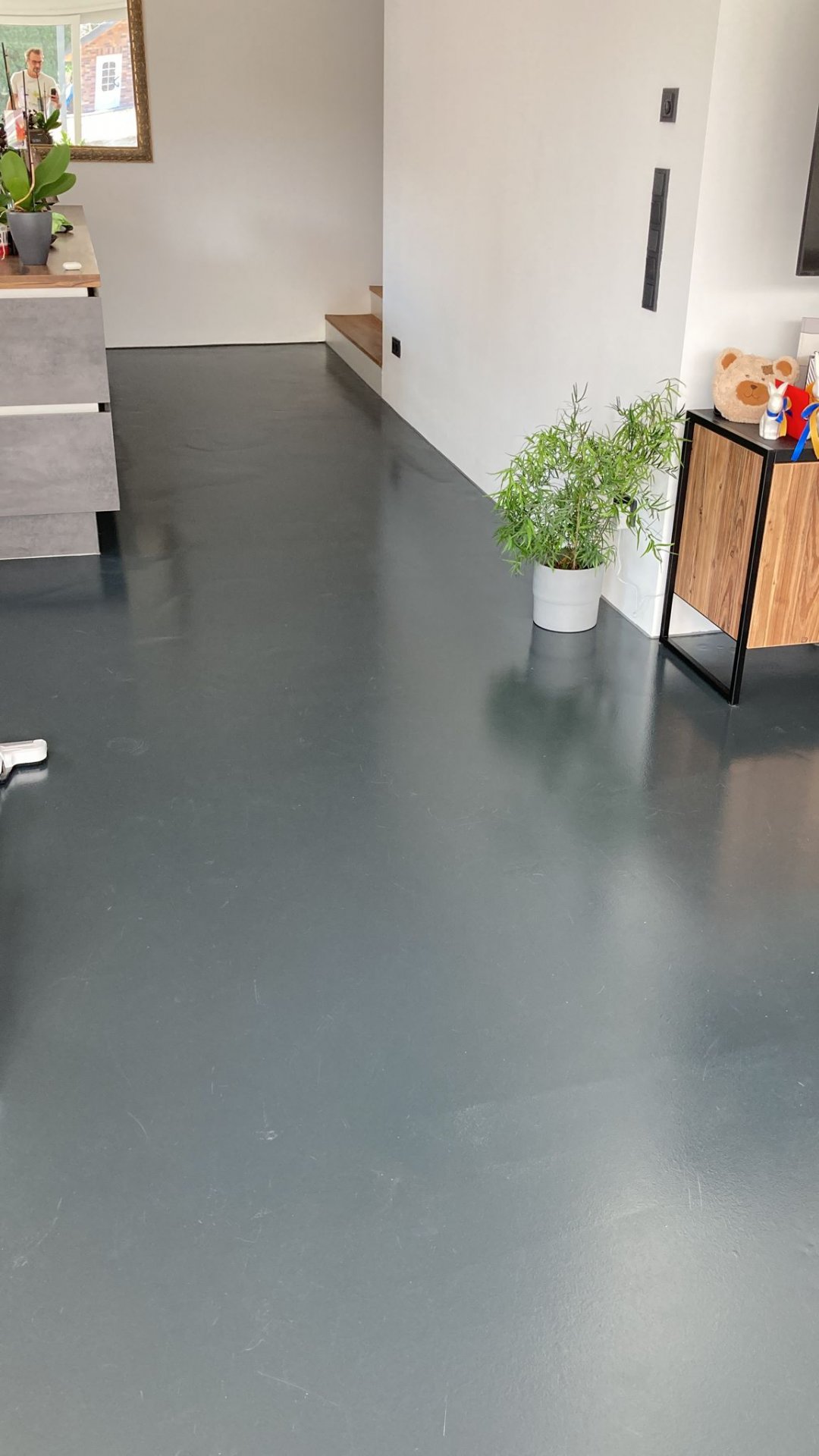

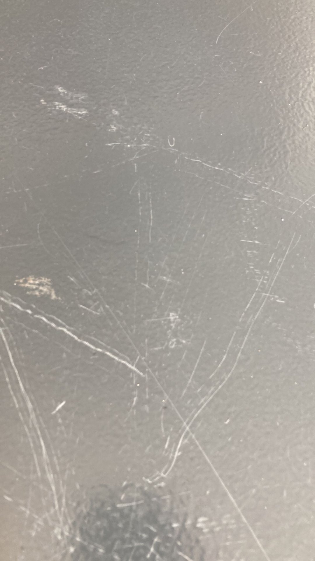

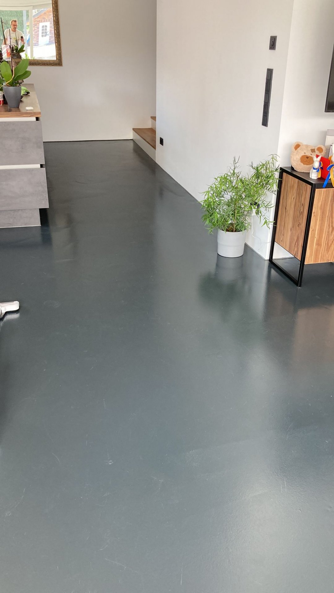

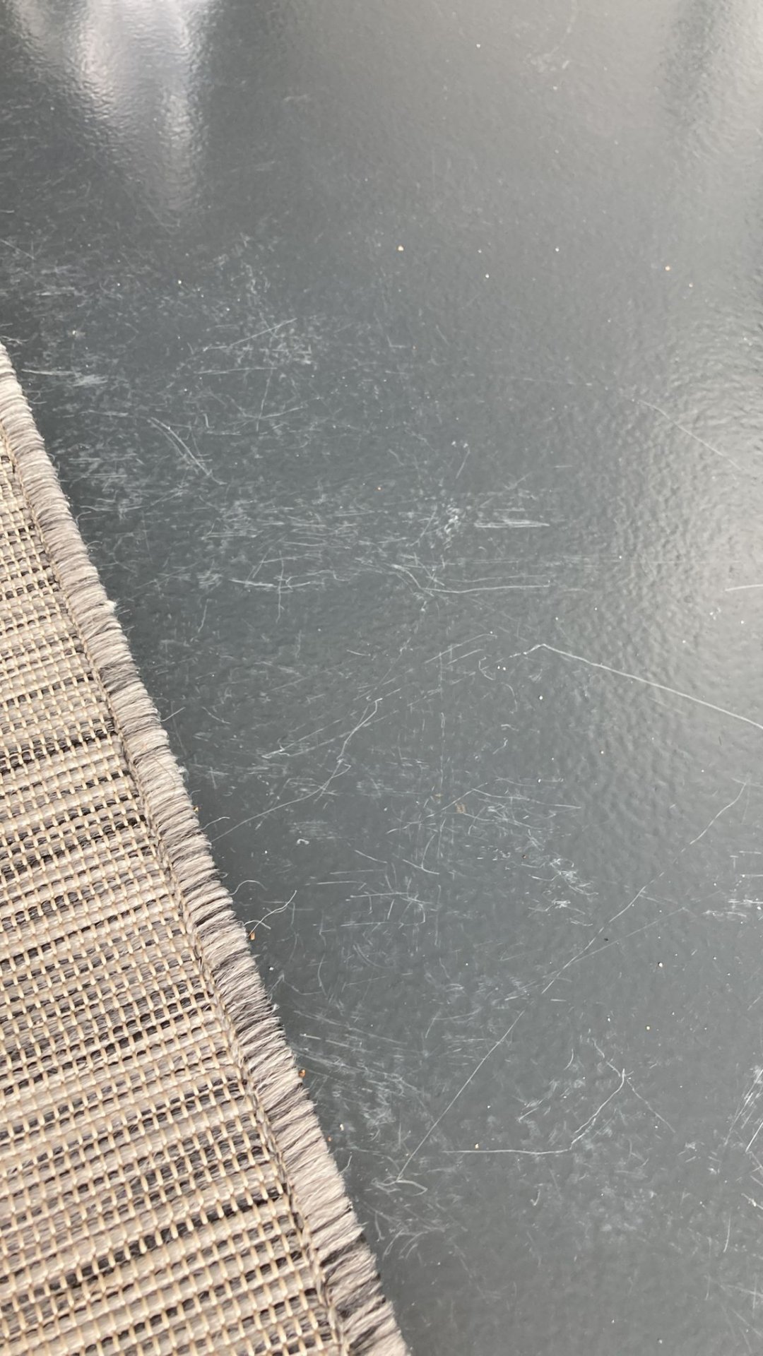

    Hallo Zusammen, ich habe einen Fehler gemacht und mir von einem Nachbarn einen Epoxidharzboden aufschwatzen lassen. Der Boden wurde komplett mit dem Harz beschichtet und nivelliert. Dann mit Brillux Floortec 2K-Purolid T 876 gestrichen (inkl. Härter). Sah am Anfang gut aus. Nach 3 Monaten alles voller Kratzer! Ich möchte jetzt einen Laminat verlegen, hab die Schnauze voll von Designerböden. Kann man den Laminat einfach schwimmend auf einer Trittschalldämmung (XPS) 5mm verlegen? Also klassisch wie auf Estrich. Oder benötigt der Boden eine andere Vorbereitung für den Laminat? Ich hatte mal überlegt so was mit THOMSIT TF 501 Folie zu machen? Aber a. teuer b. keine Ahnung ob zielführend? Im Netz finde ich nichts zum Thema Laminat auf Designerboden verlegen (Epoxi). Danke!

    geht, warum auch nicht !
    mit welchem Schleifpapier wurde das Eopoxy geschliffen damals ?
