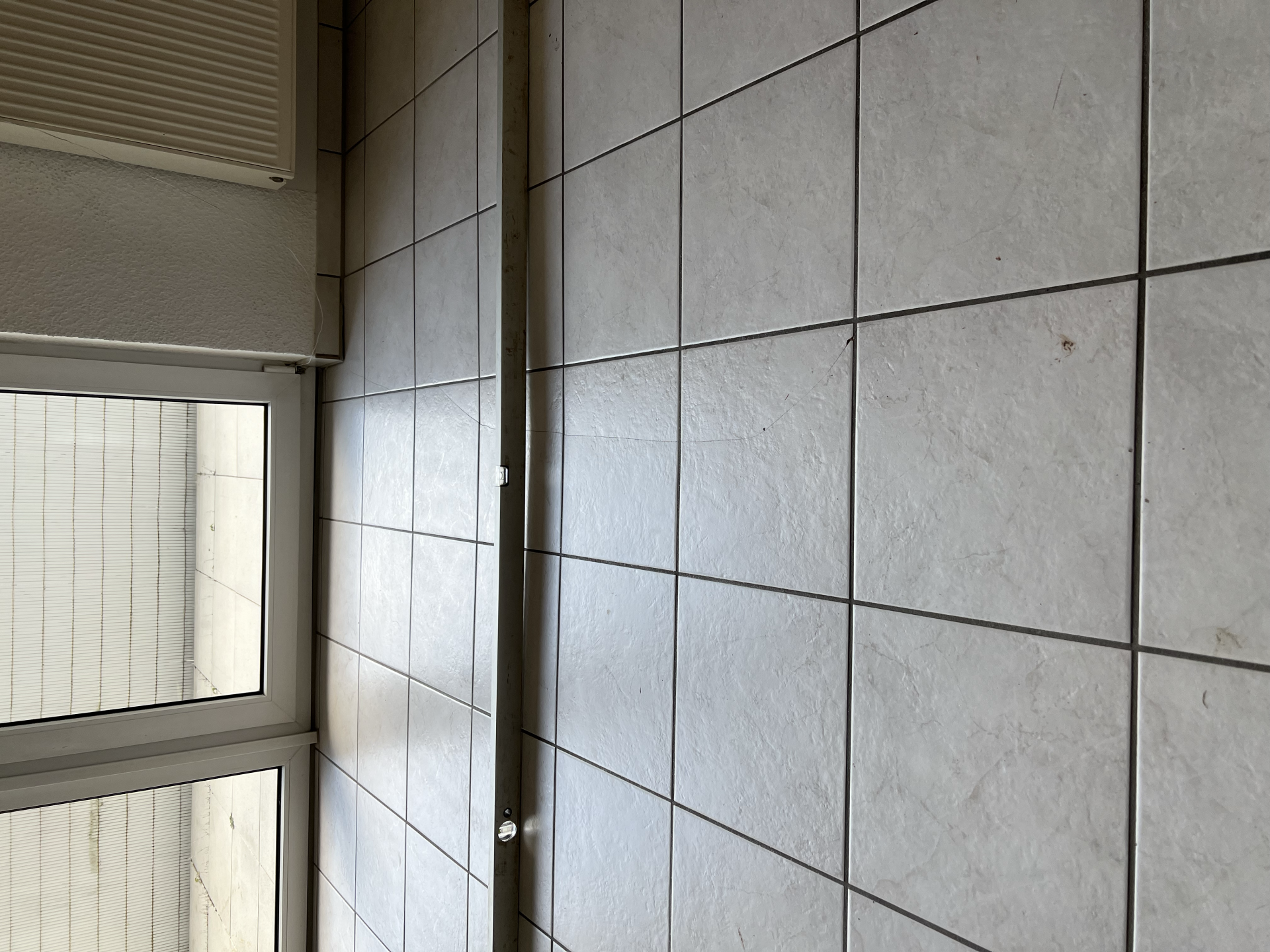

    in einer Wohnung soll Laminat auf einen bestehenden Fliesen-Belag gelegt werden, soweit so gut.
    Das Problem ist, dass es teilweise eine Unebenheit von 1cm gibt, siehe Bilder:

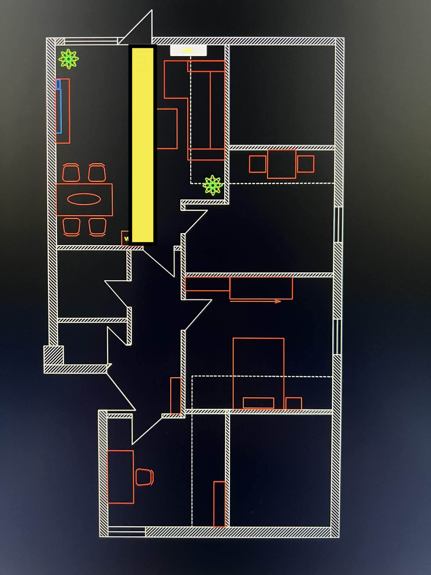

    Es handelt sich um einen schmalen Streifen auf rund 5m Länge, siehe gelbe Markierung im Grundriss.
    Der Laminat soll auch in Richtung der gelben Markierung verlegt werden, also entlang dem Lichteinfall.
    Denkt Ihr es ist möglich diesen Bereich mit Trittschalldämmplatten / Kork aufzufüllen, jedenfalls bis max. die 2-3mm Toleranz übrig bleiben?
    Der Herr im Baumarkt meinte, dass dies eigentlich klappen sollte, ist natürlich nicht nach DIN ;).
    Was denkt Ihr?

    Meine Erfahrung. Wir haben vor 6 Jahren Laminat ohne Ausgleich auf den Estrich verlegt, wo z.T. nur wenige Millimeter nicht ganz gerade. Trittschaldämmung drunter und Laminat drauf. Jetzt gibt es Stellen, die knarren wenn man drüber läuft. Vermutlich hat die Trittschalldämmung an der Stelle nicht durch gehalten.... Wenn ich es noch einmal machen müsste und mehr Zeit hätte, würde ich alles gerade spachteln.

    Mach das nicht.
    Mein Tip: es gibt Ausgleichsmasse - Pulver im Sack zum anrühren - die man fast auf Null ausziehen kann. Und vor dem total austrocknen an den Übergängen auch noch etwas schleifen kann falls es nicht ganz so schön geworden ist.
    Ich habe ein Produkt von Lugato genommen und das hat sehr gut geklappt.
    Das kannst du auch direkt auf die Fliesen raufmachen. Vorher staubfrei wischen natürlich.
    Und besorg dir so eine 2m Alu Richtlatte im Baumarkt zum glatt ziehen.
