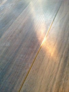

    Hallo.
    Ich habe in meinem Altbau überall die Fussböden mit OSB Platten versehen, um darauf dann größtfalls Laminat verlegt.
    In meinem Bastelzimmer ( FOTO ) ist es ebenso geschehen, doch jetzt ist genau in der Mitte eines Zimmers plötzlich eine Laminatpaneele direkt an der Steckverbindung durchgebrochen. Wenn man mit den Socken herumläuft merkt man es recht deutlich. Ich frage mich woher der zum durchbrechende Hohlraum herkommt, da darunter nur OSB und 1mm Trittschall verlegt ist, und absolut eben ist.
    Egal jetzt. Aber was mache ich nun damit diese Paneele beim darauftreten nicht mehr nachgiebt? Irgendwie darunter auffüllen mit Flüssig-PU ?
    Ausbauen werde ich den Boden NICHT !
    Bitte umm Vorschläge !!
    Thx
    Bild folgt zeitnah !!!

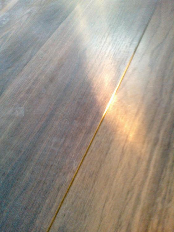

    Hier eine Nahaufnahme. Wenn man drauftritt sieht der Spalt so aus.
    Die Paneele gehen nicht auseinander, sonder werden in Richtung Boden nach unten nur durchgedrückt.

    Laien Meinung:
    Das Problem ist 1mm? Du meinst wirklcih der Boden ist absolut eben? Warum gibt den das Laminat an dieser Stelle nach, weil da sich ein Hohlraum gebildet hat. Besser wäre es 3-4mm wenn zunehmen. Bei 1mm kann max. 0,5mm ausgleichen und dass aus OSB platte.
    Den Boden komplett zurück bauen. Richtige Trittschalldämmung nehmen und neu aufbauen.
    Wenn du jetzt den Boden nicht ausbaues, dann machst du das nicht paar Jahren, weil es werden noch mehr solche Stellen kommen.

    Altbau und OSB, da wäre dann die Frage wie dick das OSB ist. Mein Verdacht wäre ja, dass der Untergrund uneben ist und/oder stark nachgibt (wie alte Dielen z.B.) und eine zu dünne OSB-Platte gewählt wurde, so dass die gesamte Konstruktion nachgibt. Dann würde auch alles Ausgleichen oder ein anderer Trittschallschutz nix helfen, weil der Untergrund keine ausreichende Steifigkeit besitzt.
