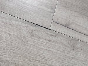

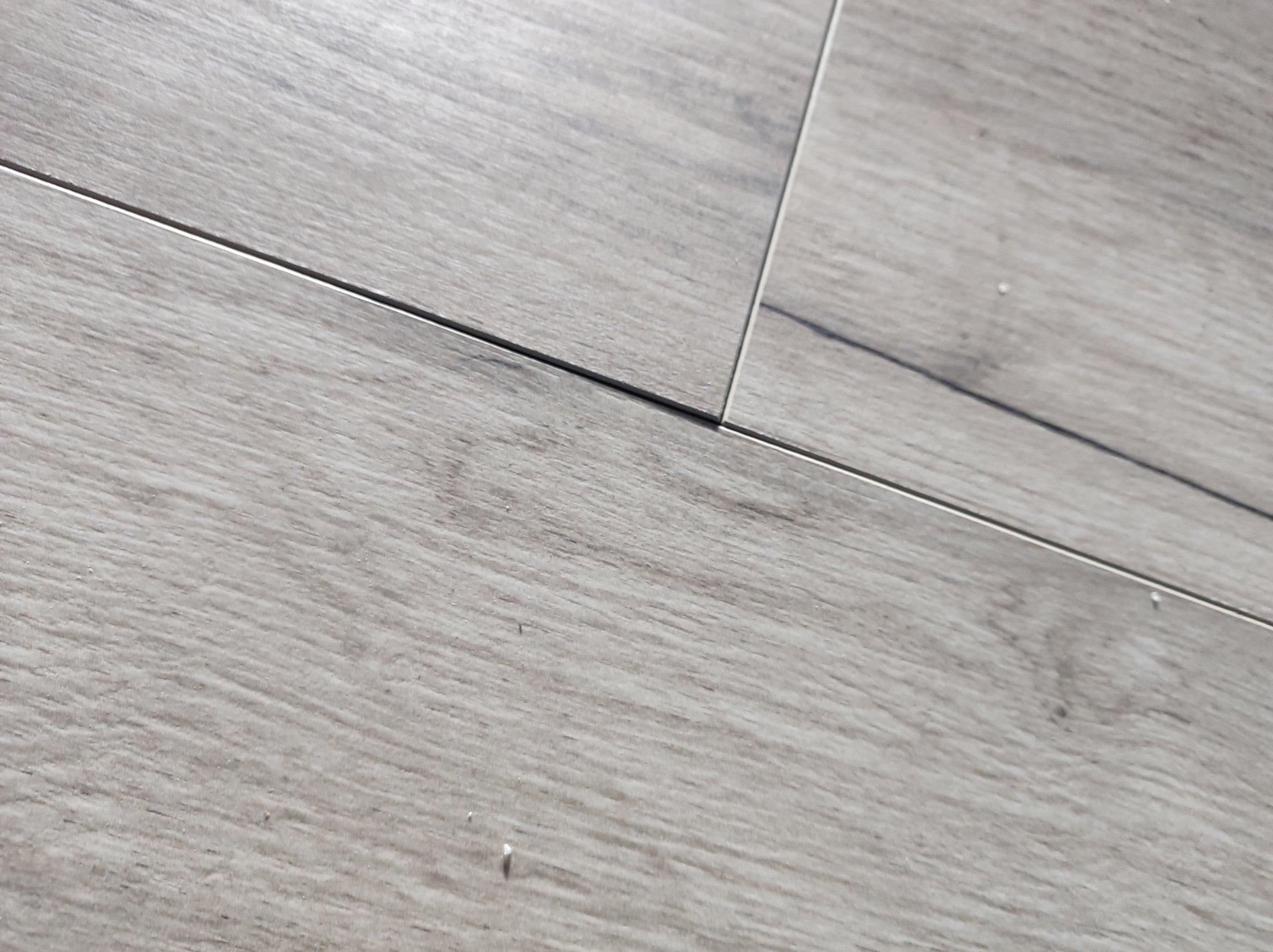

    ca. 6 Monate nach dem Verlegen des Bodens im Neubau kommt der Boden hoch. Es wurde eine gute Tritschalldammung mit Dampfsperre verlegt. Das komische ist, dass der Boden nur Rechts oben hochkommt (siehe Fotos). Es sind einige Dielen nur in einem Raum.
    Eventuell zur Info: in dem Bereich ist im Winter die FBH Mal für eine Woche ausgefallen, sodass die Stelle kalt war.
    Eigentlich ist an allen Seiten genug Platz. Es handelt sich um den Boden Ter Hürne Dureco.
    Hat jemand einen Rat?

    der ist schwimmend verlegt? Habt ihr das selber gemacht?

    Die betroffene Fuge scheint mir nicht größer zu sein, als die neben dran am Element also kann es nur einzeln rausgeflutscht sein o.ä.
    Tendiere stark das die " Feder " an dieser Stelle beschädigt wurde durch das Klopfen beim verlegen etc und die Feder geht ja in ihre Ursprungform nicht wirklich zurück nachdem diese Druckstellen/Beschädigungen aufweißt. LG

    Sehe es auch so wie Der Schreiner.
    Das schaut nach einem Montagefehler aus.
    Gerade im Eckbereich passiert das manchmal , wenn beim ansetzen die Verbindungsstelle beschädigt wird.
    Mit einem guten Montagekleber könnte man das eventuell wieder reparieren.
