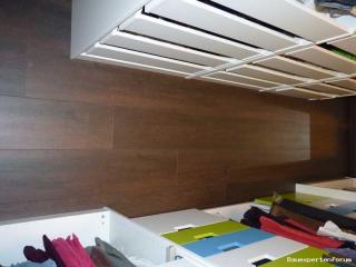

    Wir liebäugeln derzeit mit einem Laminat in Dielenoptik (ich vermute, das genaue "Modell darf ich hier nicht nennen ;)), das eine umlaufende Micro-V-Fuge hat. Die Frage ist nun, ob man beim Verlegen etwas beachten sollte. Sollte man darauf achten, dass man einen geordneten Verband verlegt, sodass der Boden eine gewisse Struktur hat und das ganze nicht zu unruhig wirkt? Oder kann man einfach drauflos verlegen wie bei normalem Laminat ohne optisch hervorgehobene Fuge und das tritt dann nicht unangenehm in Erscheinung? Bin gespannt auf eure Meinungen! :-)

    Zu Laminat wirst du hier nicht viel Antworten kriegen, das kommt nämlich direkt aus der Hölle, ist laut, unnatürlich, für dasselbe Geld kriegst du auch einen echten Holzboden, sowas legt man sich auch nicht ins Eigentum, sondern höchstens ein eine vermietete Wohnung und überhaupt....
    Mir war das allerdings egal, und bei mir siehts folglich wie im beigefügten Bild aus. Kommt allerdings sehr stark auf den Raum und das Material an, wir haben die V-Fuge genommen weil es die (in real noch deutlich dunklere) Farbe auflockert und dann nicht so langweilig wirkt.
    Ich empfehle vorab unbedingt 2, 3 Musterdielen zu verlegen, damit man einen Eindruck gewinnt. "Geordnete" Verlegung hat den Nachteil dass es schnell künstlich aussieht, ausserdem hast du Verschnitt ohne Ende, weil das Raummaß i.d.R. nicht zu den Dielen passt.

    Auch bei "normalem Laminat" verlegt man nicht "einfach drauflos"!
    Der Mindestversatz ist stets einzuhalten.
    Noch besser erstelle man vorab einen kompletten Verlegeplan, um den Verschnitt zu minimieren und die Festigkeit zu optimieren.

    Bei "wild drauflos verlegen" war ich ungenau: Natürlich will ich einen Mindestversatz von 40cm einhalten. :) Ein Verlegeplan scheint für mich als Laien aber zu kompliziert. Ich will aber die Länge des Raumes ausmessen, um sicherzugehen, dass ich dann als letzte Bahn nicht einen 5cm-Streifen oder so verlegen muss.
    Ich Baumarkt war nur eine ganz kleine Fläche mit dem Laminat ausgelegt und im Holzfachhandel auch. Da kann man sich dann nur bedingt vorstellen, wie das in einer größeren Fläche aussieht (ich habe eine schrecklich schlechte Phantasie ;)).
    Ich habe auch noch eine E-Mail an den Hersteller des Laminats geschrieben. Von dort kam ebenfalls die Antwort, dass man die wilde Verlegung wählen sollte.
    Eine andere Frage, die sich nun noch stellt: Sollte man davon absehen, in der Verlegerichtung von Raum zu Raum zu varriieren? Oder "darf" ich beispielsweise im Flur anders verlegen als im angrenzenden Zimmer? Oder tut das in den Augen weh?

    Moin,
    ich hatte vergessen das Bild "öffentlich" zu machen, probiers mal jetzt nochmal. Wenn du willst mach ich dir noch ein Foto aus der Froschperspektive, da sieht man die Fugen dann evtl. besser ;)
    Verlegeplan ist keine Zauberei, das auf dem Bild unten rechts ist z.B. einer, Zutaten sind ein A4-Blatt, Kugelschreiber oder Bleistift, Meterstab zum Ausmessen des Raums und ggfs ein Taschenrechner. Bei ~4-7 Meter Seitenlänge des Raums kann man ohne größere Anstrengung auf 2-3 cm genau vorausplanen :)

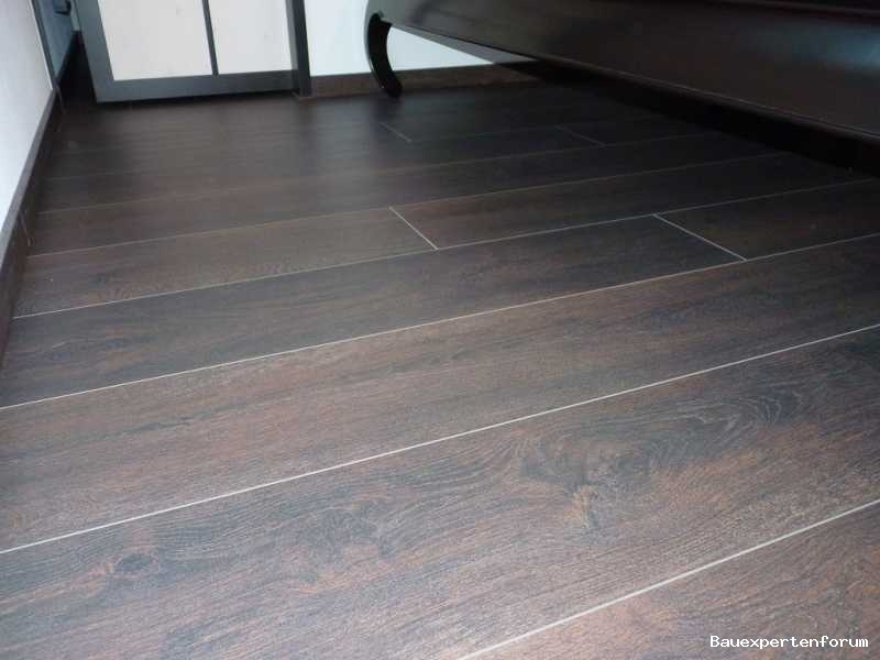

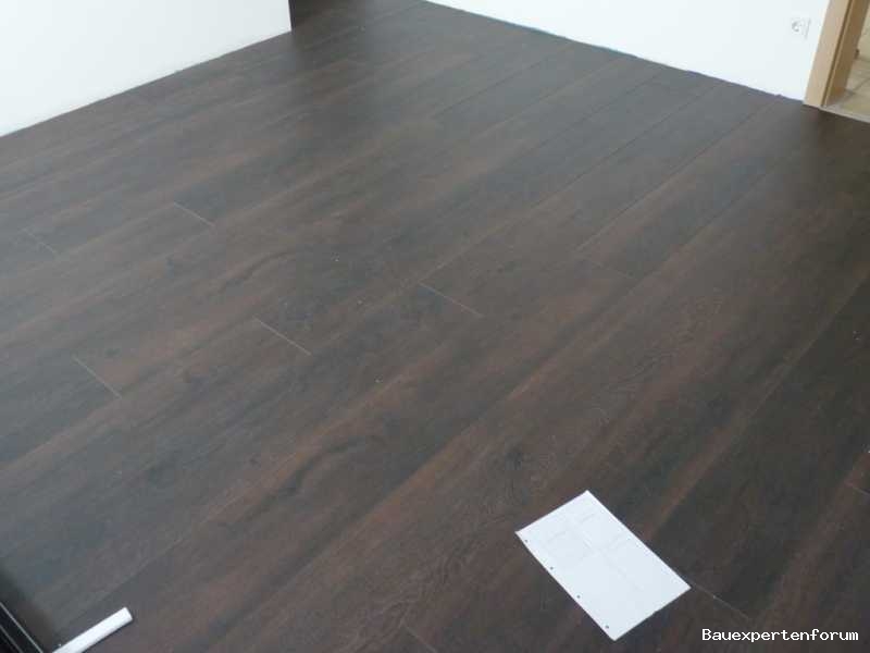

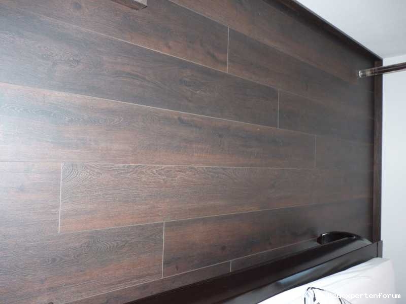

    so, hat ein bisschen gedauert, zwar wieder kein anständiges Licht, und das Objektiv schaut auch aus wie Sau, aber hier sind nochmal 3 Bilders....
    1 ist ohne Blitz, deswegen sehen die Fugen aus wie in Wirklichkeit, dafür passt die Farbe nicht, die ist in 2/2 realistischer abgebildet...
