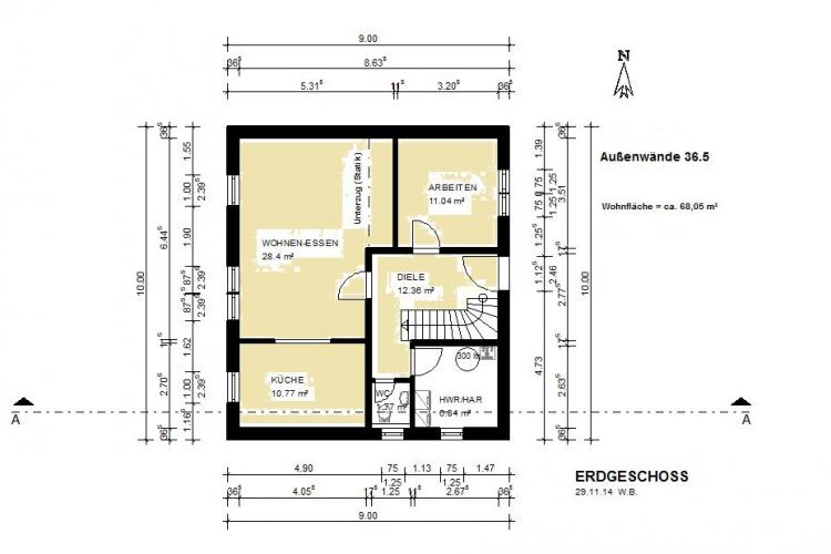

    ich würde gerne nach Hausfertigstellung unseren Laminatboden in Eigenregie verlegen. Grundsätzlicher Aufbau:
    Variante 1:
    14cm Estrich
    0,2mm PE Folie / Die Folie steht dann an der Seiten ca. 10cm über.
    2,2mm Trittschalldämmung aus Extrudierter Polystyrolschaum (XPS)
    10mm Laminat
    Variante 2:
    14cm Estrich
    5mm Trittschalldämmung aus Holzfaser
    10mm Laminat
    Fußbodenheizung haben wir keine. Ist die Holzfaser dem XPS vorzuziehen?
    Als Laminat wollte ich was in der Region 20€/m² verlegen.
    Auf die Frage meiner Frau weiß ich so recht keine Antwort:
    Sie würde gerne Diele, Küche und Wohnzimmer in einem durchlegen, ohne die üblichen Dehnungsfugen. Laut unserem Sachverständigen sei dies kein Problem. Ich bin mir aber Unsicher.
    Vg
    Alex

    In dem Durchgang Küche zum Wohnen bietet sich eine Fuge an. Es mag ohne gehen, dazu sollte man aber über viel Erfahrung verfügen, die offensichtlichtlich nicht vorhanden ist.
    Parkett begeht man bevorzugt mit Hausschuhen. Da langt eine günstige Trittschallunterlage, die kleine Unebenheiten ausgleicht. Ob bei Laminat solche Überlegungen Sinn machen, kann ich nicht sagen. Ich mag keine Fototapeten am Boden.

    Ich würde mich nach den Maßgaben des Herstellers richten. Manche Laminathersteller gehen bis zu 12m am Stück. In Türen würde ich immer Fugen planen.

    Und der haftet dann für mögliche Schäden...?
    Zumindest im Türbereich Diele/WoZi unbedingt trennen.
    Das WIRD sonst auseinandergehen!
    Was die Unterlage angeht:
    Das hängt auch von der Ebenheit des Estrichs ab. Ich würde aber (sofern die Aufbauhöhe es zuläßt) in jedem Fall die (dickere) Holzfaserplatte bevorzugen.
    Von dem Schaumzeugs ist in einigen Jahren erfahrungsgemäß nur noch Brösel oder Schmierfilm übrig...
