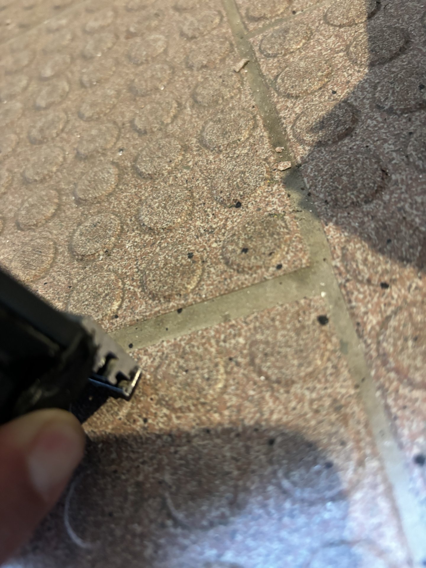

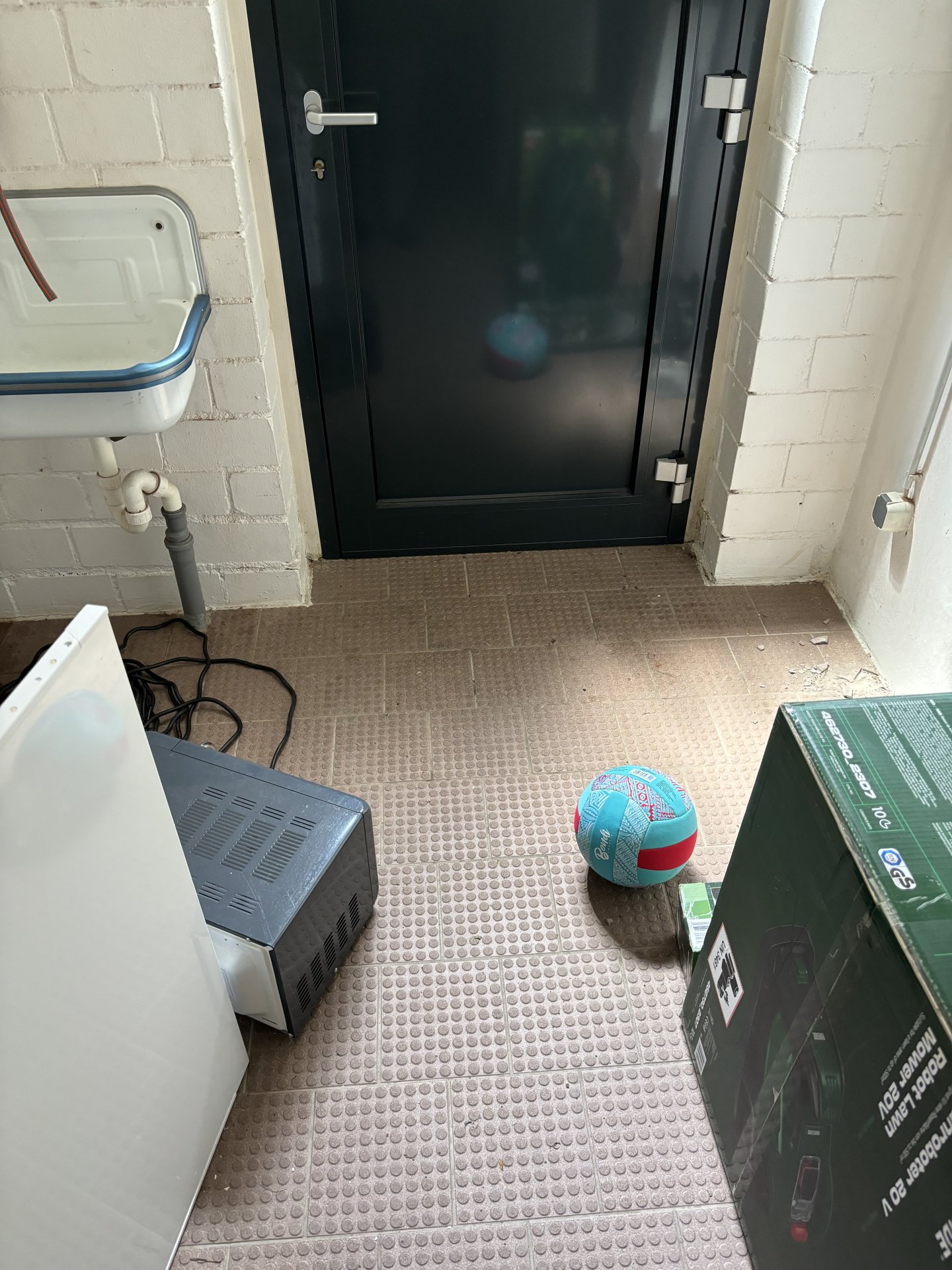

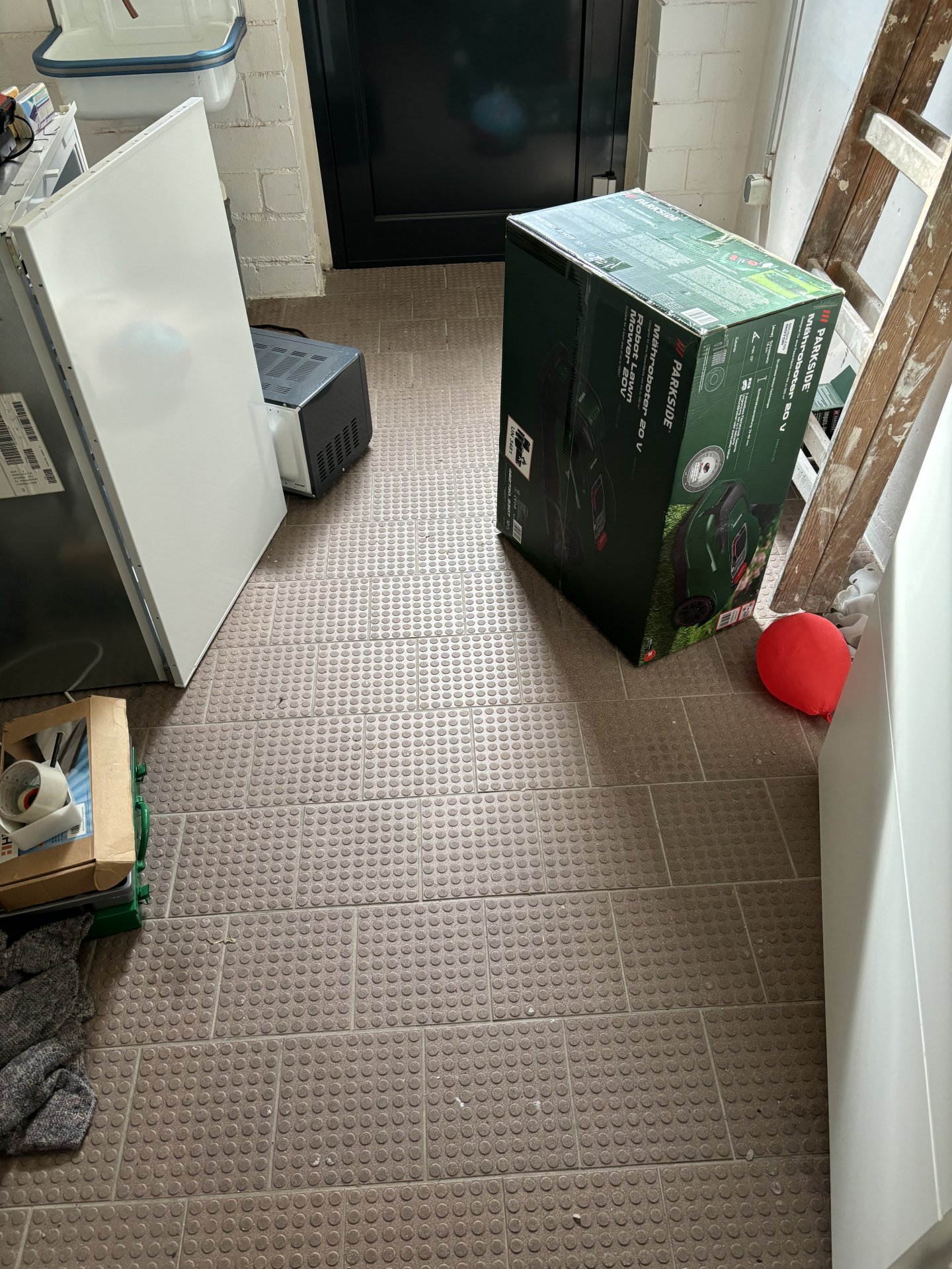

    Guten Tag zusammen,

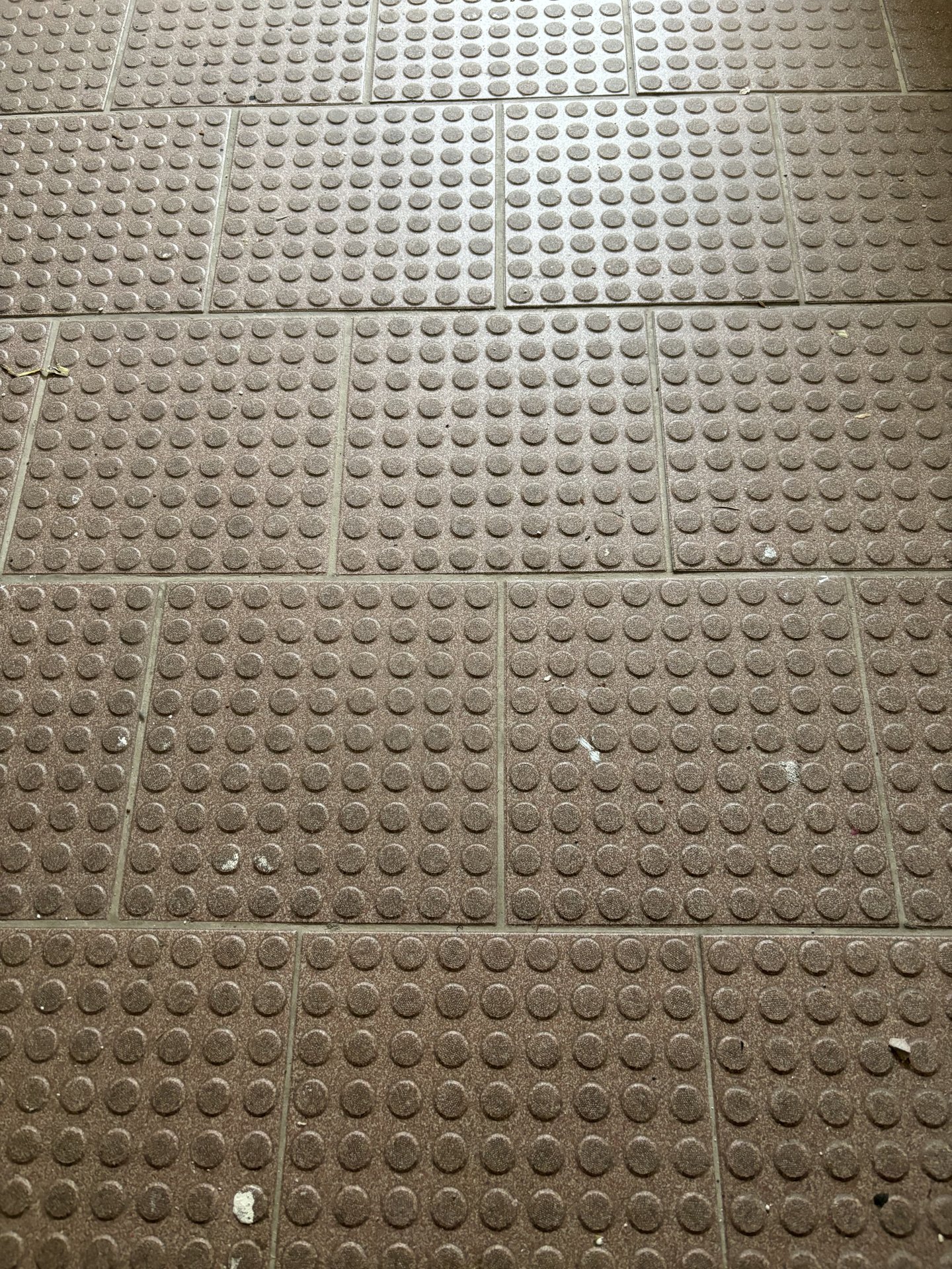

    ich würde gerne im Kellereingangsbereich Laminat über Fliesen legen. Meine Fliesen haben Noppen (siehe Bilder). Diese haben ca 1-2 mm Erhöhungen. Meint ihr ich kann da einfach drüberlegen? Ich wollte vermeiden Ausgleichsmasse zu verwenden.
    Randinfo: Ich bin eh begrenzt von der Höhe wegen der Außentür daher muss ich ich im Türbereich stemmen, den Bereich etwas ausgleichen und einen Teppich statt Laminat verwenden. Der Rest des Raumes wird mit Laminat versehen.

    Ja, geht. Trittschallunterlage nicht vergessen.

    Danke für die schnelle Antwort. Dann leg ich mal das Laminat mit Trittschall auf die Noppenfliesen. Besten Gruß

    Ich würde Schaumfolie als Trittschalldämmung in dem Fall nehmen, mit so 5mm Stärke (passt sich gut dem Untergrund an)

    Hast du Unebenheiten von nur 2mm?? Dann passt die ja gut...
    awa brauchst keine Dampfsperre !!... bist ja nicht auf dem Estrich

    Zumindest sind die Noppen max. 2 mm hoch.

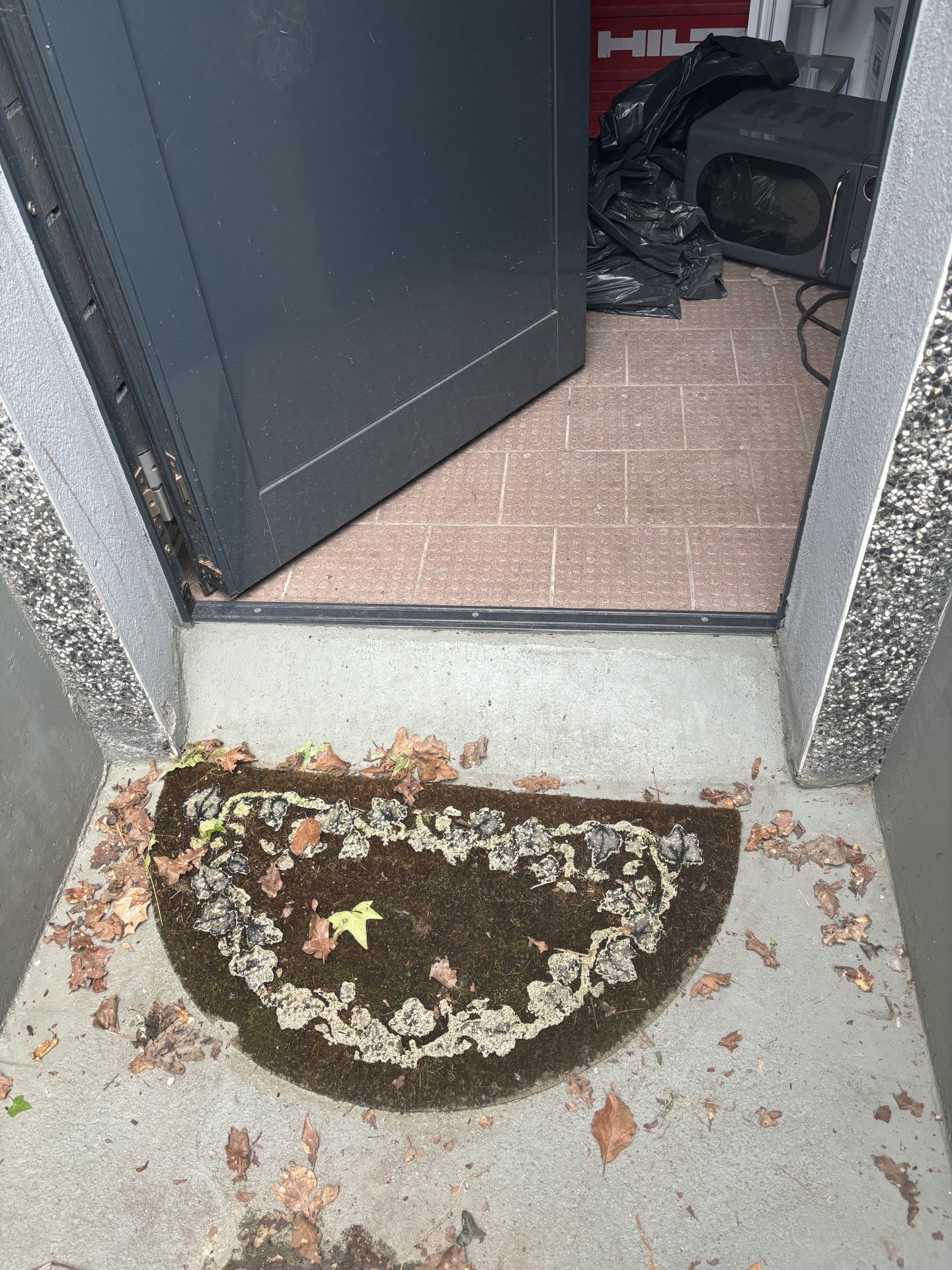

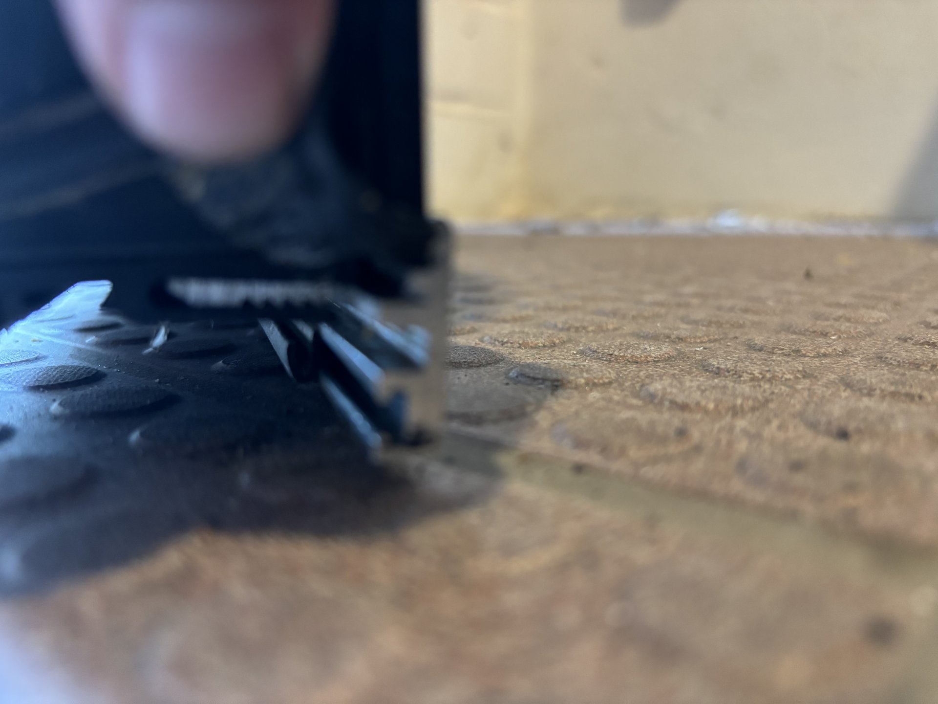

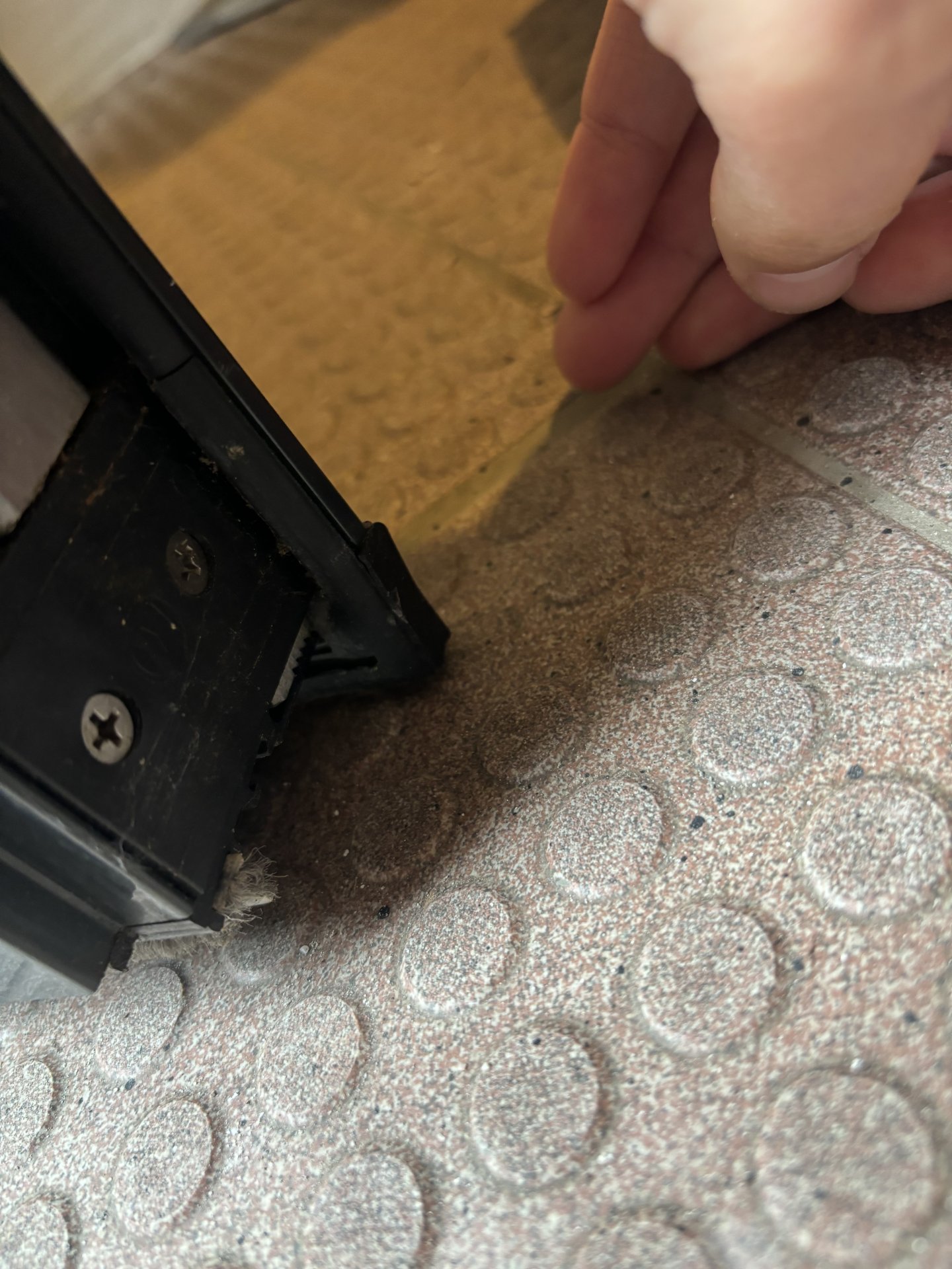

    ich habe ein kleines Problem beim Verlegen des Laminats. Ich komme im Bereich der Tür nicht drunter weil die Höhe nicht ausreicht (2-3 mm Luft unter der Tür). Durch das Abstemmen der Fliesen kriege ich ca. 1 cm mehr, reicht also nicht für das Laminat+Trittschall und ich wollte vermeiden den ganzen Raum zu stemmen. Daher habe ich mir folgendes überlegt. Ich lege das Laminat über die Fliesen im gesamten Raum. Im Bereich der Tür (leider eine Alutür die ich nicht kürzen kann) wollte ich die Fliesen ca. 1mx1m aufstemmen (nur hier). Anschließend wollte ich Ausgleichsmasse benutzen um die Fläche wieder schön gerade auszurichten. Diesen Bereich wollte ich dann mit einer Schutzfangmatte (vorher auf 1 m x1 m zurechtschneiden) belegen. Es würde zwar einen Höhenunterschied zum Laminat geben aber das wäre mir egal. Einfach einen Teppich auf die Fliesen legen würde auch nicht gehen, da die Fliesen Noppen haben. Ich würde mit Aluprofilen eine Abschlussleiste machen wollen zum angrenzenden Laminat. Muss mir nur überlegen wie ich den Abschluss an den Winkeln hinbekomme (zwei Aluleisten in 90° ergibt immer einen Spalt), einen vorgefertigten Rahmen gibt es wahrscheinlich nicht. Habt ihr da eine Idee wie das mit den Abschluss sauber hinbekomme?
    Ansonsten ist mir keine andere Idee eingefallen um diesen Raum zu lösen, vielleicht hat jemand eine andere bessere Lösung?

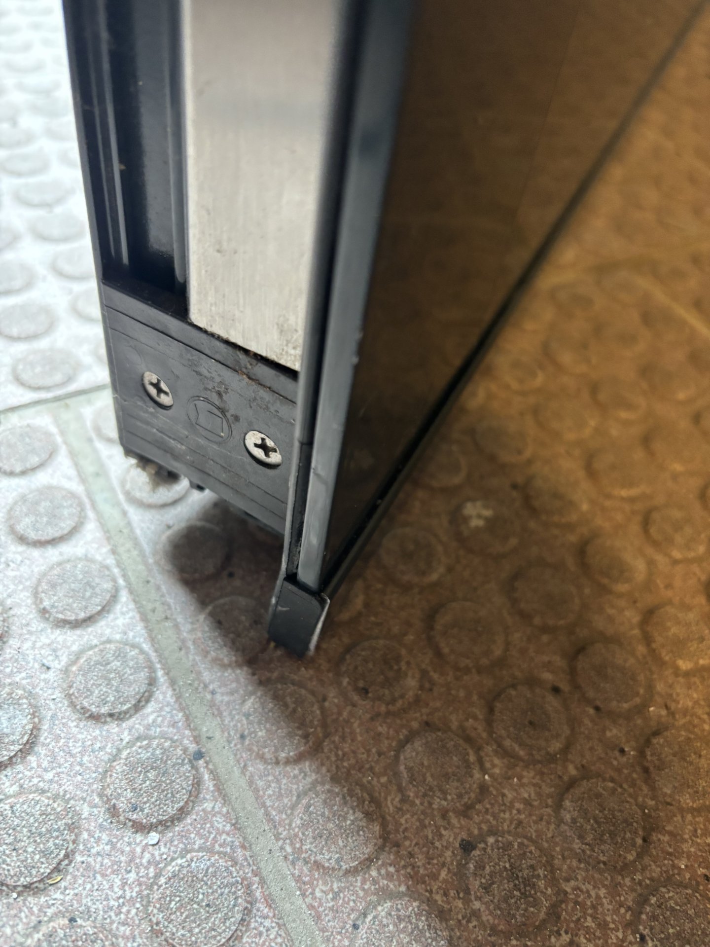

    Hat die Tür unten einen Anschlag?
    Tay66 gefällt das.

    Habe es mal fotografiert. VG

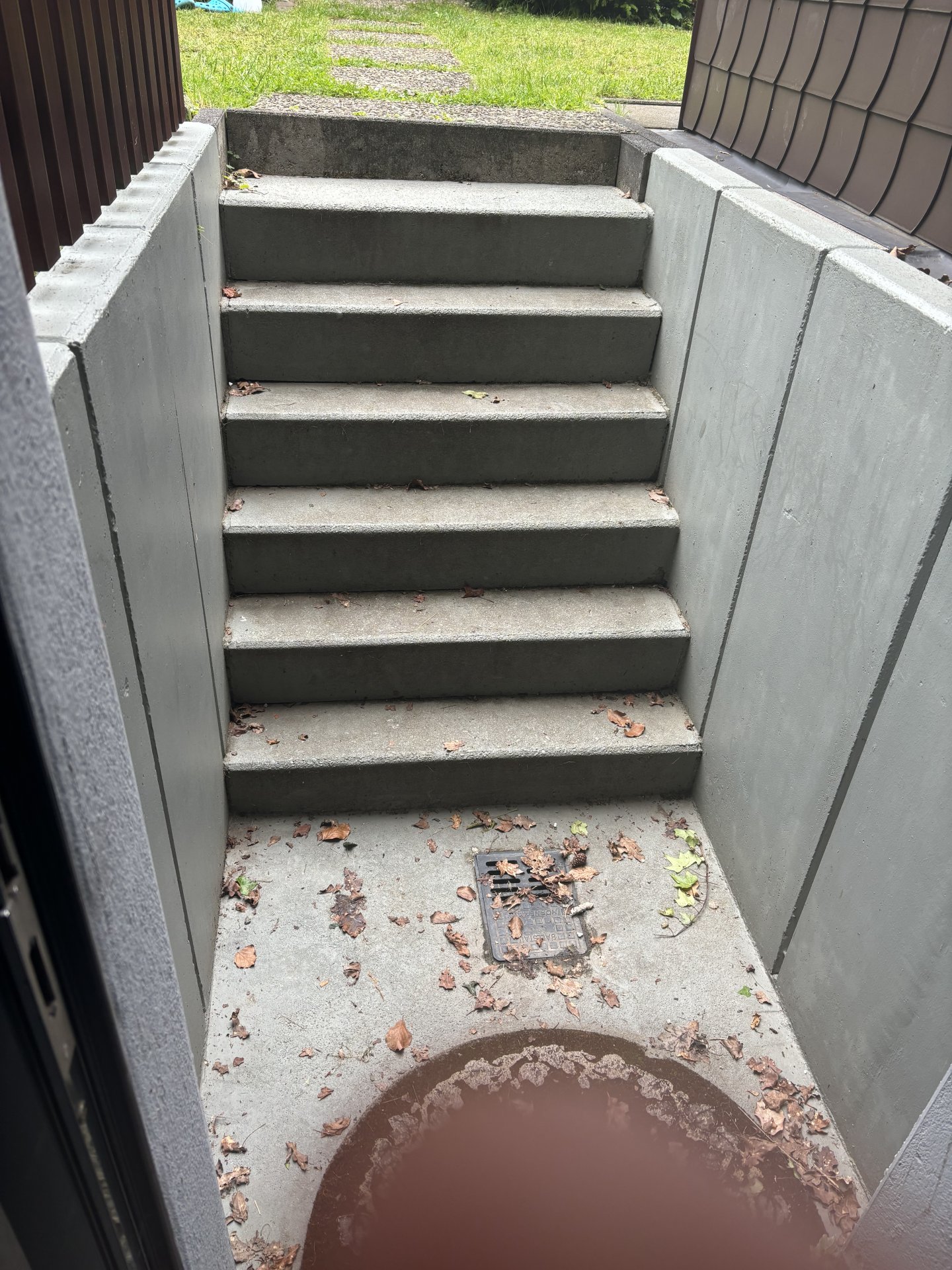

    Mach mal dieses Zusatzprofil weg. Vielleicht reichts dann. Ist das Wetterseite, oder kommt Wasser hin?

    17
    Ist die Wetterseite. Zeigt zum Garten hin. Abstufungen mit treppen und dann kommt halt die Tür.

    17
    Kann mir aber nicht vorstellen das Wasser reingelangt wenn ich das Profil wegmache. Bin mir aber nicht sicher

    Exzellente Stolperfalle!
    (Weshalb will man unbedingt „Presspappe mit Fototapete“ in den Keller legen?)

    Hier nochmal als Bild (Wetterseite). Ich denke ich probiere es aus in dem ich das Profil mal wegmache.

    Lass den Biden wie er ist, robust, rutschhemmend und vor allem feuchteunempfindlich, wenn auch „blöd“ zu reinigen.
    Aber ist ja nur Keller/Lagerraum. Das „Geklepper“ von Laminat ist doch furchtbar.
