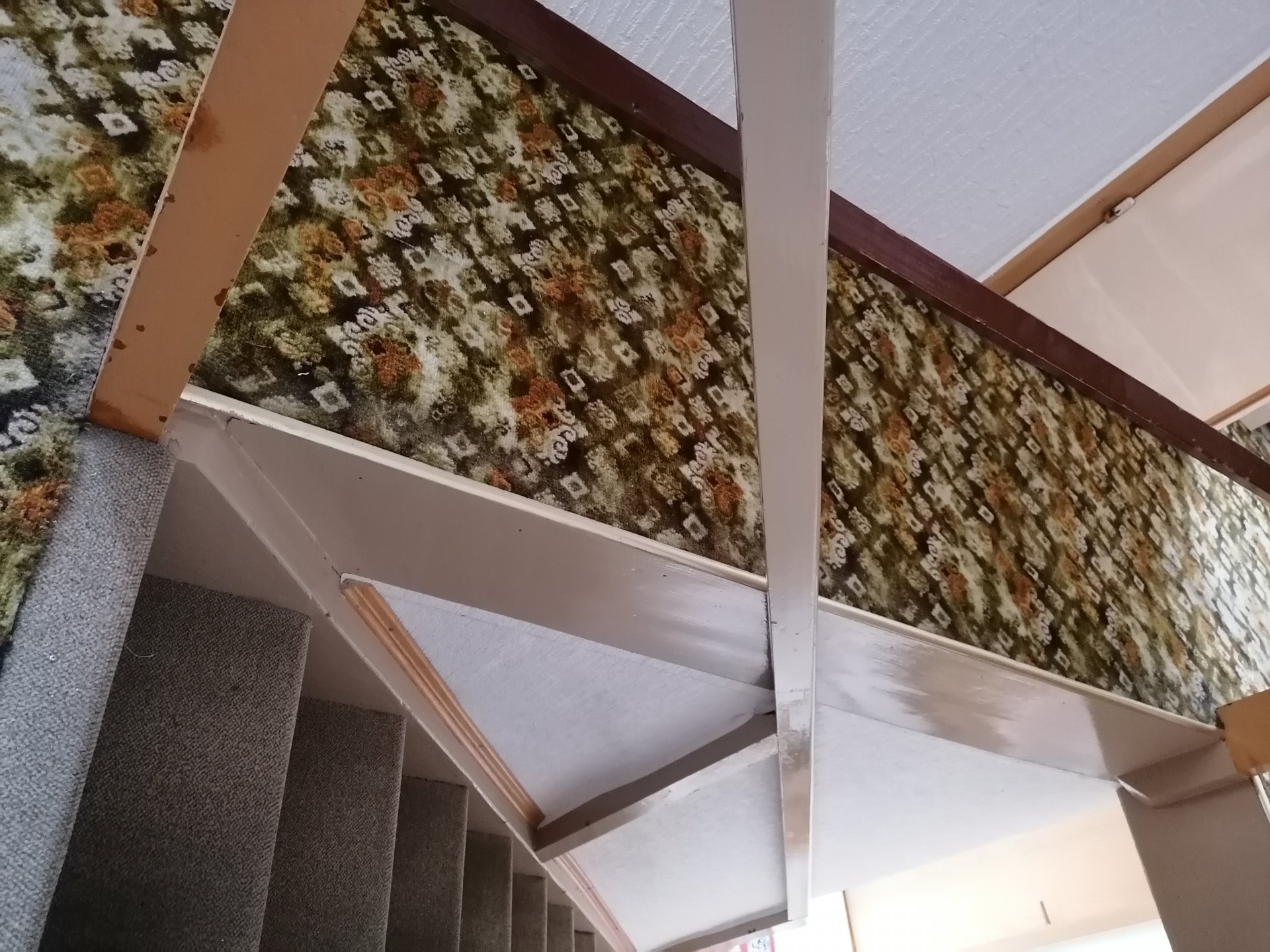

    da ich leider im Internet keine Antwort zu meiner Frage gefunden habe, versuche ich es hier im Forum.
    Ich möchte in einem Hausflur ein Laminatboden verlegen. Bisher liegt hier ein Teppichboden von meinen Großeltern noch drin und dieser lösst sich langsam auf.
    Da der Untergrund ein PVC- oder Linoleumboden ist, muss ich da das Laminat nur auflegen. So mein Gedanke.
    Allerdings habe ich im Flur einen Treppenabgang, der keine "Begrenzung" also Wand hat.
    Und leider finde ich hierzu nirgends etwas wie man hier Laminat verlegen kann bzw. wo oder wie man hier eine Leiste anbringen kann, da ja kein Halt vorhanden ist. Wie kann man hier Laminat noch "befestigen"?
    Oder muss ich hier dann am vorhanden "Geländer" eine kleine "Wand" einziehen?
    Hoffe ich erkläre es verständlich. Anbei zur Sicherheit ein Foto.
    Danke für Lösungen, Tipps und Ratschläge.

    Du schreibst von "Hausflur", wird der von mehreren Parteien benutzt? Dann wäre das "Geländer" in der Form nicht zulässig. Auch sonst sollte das dringend ertüchtigt werden, insbesondere wenn sich in Zukunft dort Kinder aufhalten. In dem Zug kann dann auch eine Kante erstellt werden, an die das Laminat (falls es denn unbedingt welches sein muss) anstösst. Die größere Schwierigkeit sehe ich beim Auftritt, da müsste eventuell die oberste Stufe angepasst werden.

    Eigenes Haus, oberer Wohnbereich .. keine Kinder und sonst auch gar nichts. Es geht nur ums Verlegen ... höre gerne Alternativen zu Laminat.

    Trittschalldämmung brauchst du trotzdem.
    Für solche Übergänge gibt es Aluschienen. z.B. von www.dural.de

    Vielen Dank ... damit kann ich Arbeiten ... Danke ... :-)
