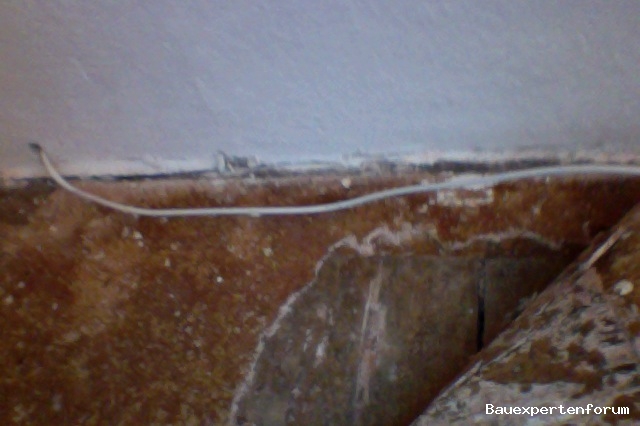

    Guten Abend liebes Forum,
    wir (freundin und ich) stehen vor einem spontanem Problem. Eigentlich wollten wir heute schön die Wände streichen und morgen Laminat in der Wohnung verlegen (Altbau) und haben jetzt festgestellt;
    dass der Boden gewölbt ist. Vom Rand zur Mitte des Zimmers ca. 2 cm tiefe. Im Moment liegt ein Teppich im Raum,- der aber rauskommen soll. Unter dem Teppich ist Kork(?), und wiederum darunter alte Dielenbretter, die auch nicht mehr so gut aussehen.
    Bild von der Notebook Webcam:
    [​IMG][​IMG]
    Wir stellen uns jetzt die Frage:
    Sollte das Kork (scheint irgendwie festgeklebt zu sein oder so) raus?
    Wie können wir am schnellsten / besten den Boden ausgleichen? Müssen wir das bezahlen oder der Vermieter? (der Teppich gehört dem Vormieter)?
    Können wir studentenmässig einfach irgendwas drüberlegen zum ausgleichen?
    Wir haben PE-Folie und Schallschutzdämpfungsfolie!
    Wie sollten wir am besten vorgehen?
    Vielen Dank für Tipps, Tricks und Hilfe!

    Studentenmäßig?
    Laminat zurückbringen
    Teppich oder PVC kaufen
    Reinlegen...
    Aber SO wird das nix... und für kleines Geld wird das auch nicht mal eben was...

    Nunja...was sind beim Altbau schon 2 cm...? Ebend: nüscht.
    Wie groß ist der Raum, vulgo: Breite mal Länge ?
    Wie billig war das Laminat ?
    Ich sehe da erst mal keine Verlegeprobleme, zumal mit der "schönen" Schallfolie drunter, zumindest keine studentenmäßig ungewöhnlichen.

    Wie wärs mit freilegen der alten Dielen mit anschließendem schleifen, wachsen/ölen derselben? Ist sicher mehr Arbeit als Laminat verlegen aber kann sehr schön aussehen. Auch bei alten Dielen die vorher übel aussehen. Haben wir mal in einer WG (Mietwohnung) gemacht. Sah danach klasse aus. Die dazu nötigen Schleifgeräte etc. kann man überall (zumindest in HH) ausleihen.

    Und im Endeffekt auch nicht viel teurer als Laminat...
    Aber da solltet ihr den Vermieter mal fragen ob das erlaubt ist.
