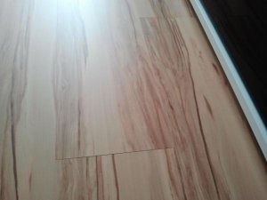

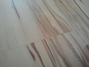

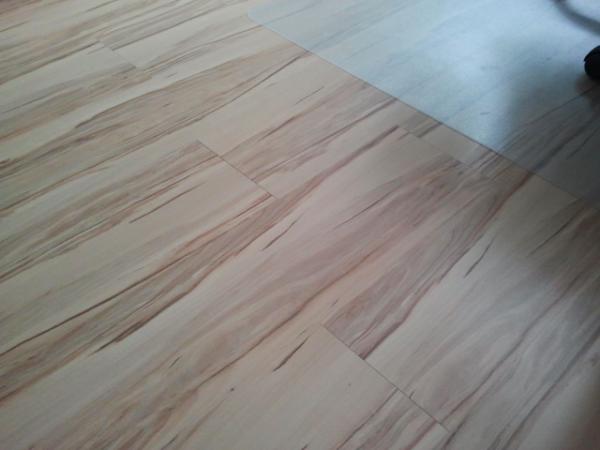

    Wir haben in unserer Eigentumswohnung Laminat von einer Fachfirma legen lassen, nun sind 10 Monate vergangen und ich frage mich, ist es normal das sichtbare / spürbare kanten an den verbindungsstellen der Paneele auftauchen ?
    an einigen stellen habe ich auch einen Spalt von ca. einem mm, an anderen Stellen wiederrum kann ich das Laminat an den nuten leicht bewegen (runterdrücken)
    ich habe euch mal Bilder angehängt, wäre toll wenn jemand etwas dazu sagen kann.
    vielen Dank schonmal

    Das kann ein Material- oder Verlegefehler sein, oder ein Kombinat aus beidem.
    Du solltest den Verleger einfach davon informieren und er soll, möglichst gleich mit dem Hersteller, eine Lösung erarbeiten.:)
    In dem Falle kann es sein, daß man versucht sich auf Toleranzen zurückzuziehen. Für den Laien verständlich ausgedrückt: Alles, was sich weniger als die Dicke einer Visitenkarte an Überzähnen zeigt, wäre zu tolerieren. Das wäre, weil ich hier eine Schädigung innerhalb des Materials für sehr wahrscheinlich halte, aber unzutreffend, weil es, an der Fugenbildung zu sehen, zu einem Versagen der Verschlüsse führt.
    Ohne Bauteilöffnung und genaue Betrachtung der Verschlüsse geht da nix.
    Gruß Lukas
    PS: Mit "Verschlüssen" sind die tollen Klick- oder Lock- oder wie sie sonst genannt werden, leimlosen Verbindungskunstwerke gemeint.

    Diesen Ausspruch finde ich echt gut.
    Ich hatte so etwas mal bei einem Freund. Dort war eine Seite der Folie bei einer Packung beschädigt, alle diese Laminatpanelen waren anscheinend an dieser Seite durch Feuchtigkeit aufgequollen. Könnte das auch sowas sein?
    Aber eigentlich sollte das doch einem Profi beim Verlegen merken und erst mal stoppen, oder?
