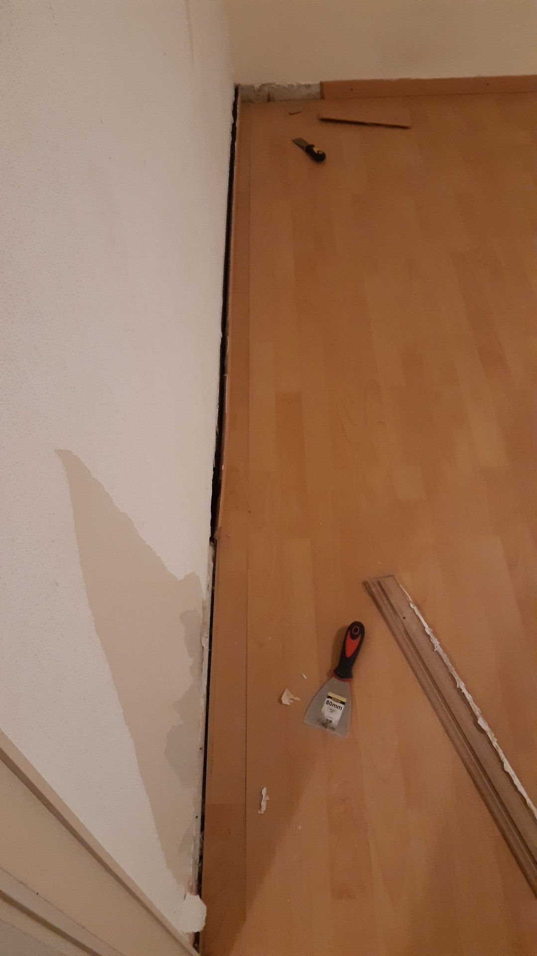

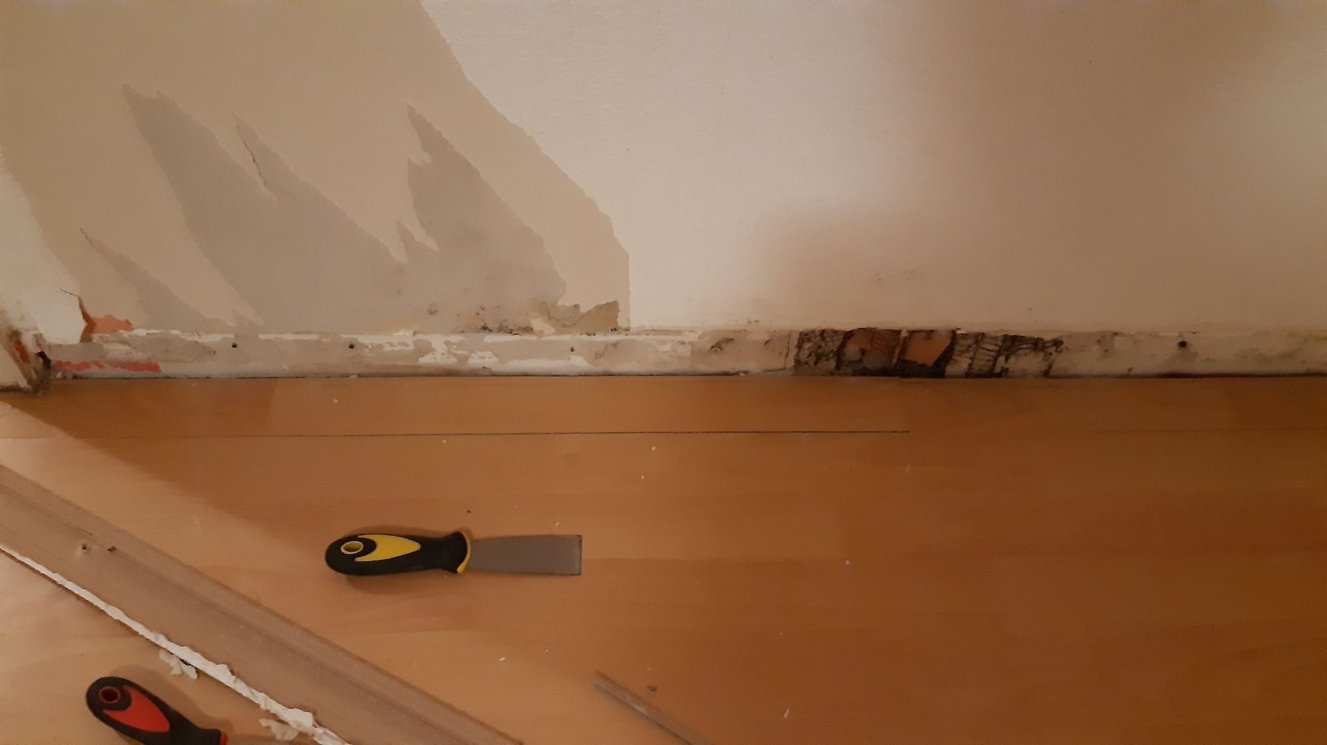

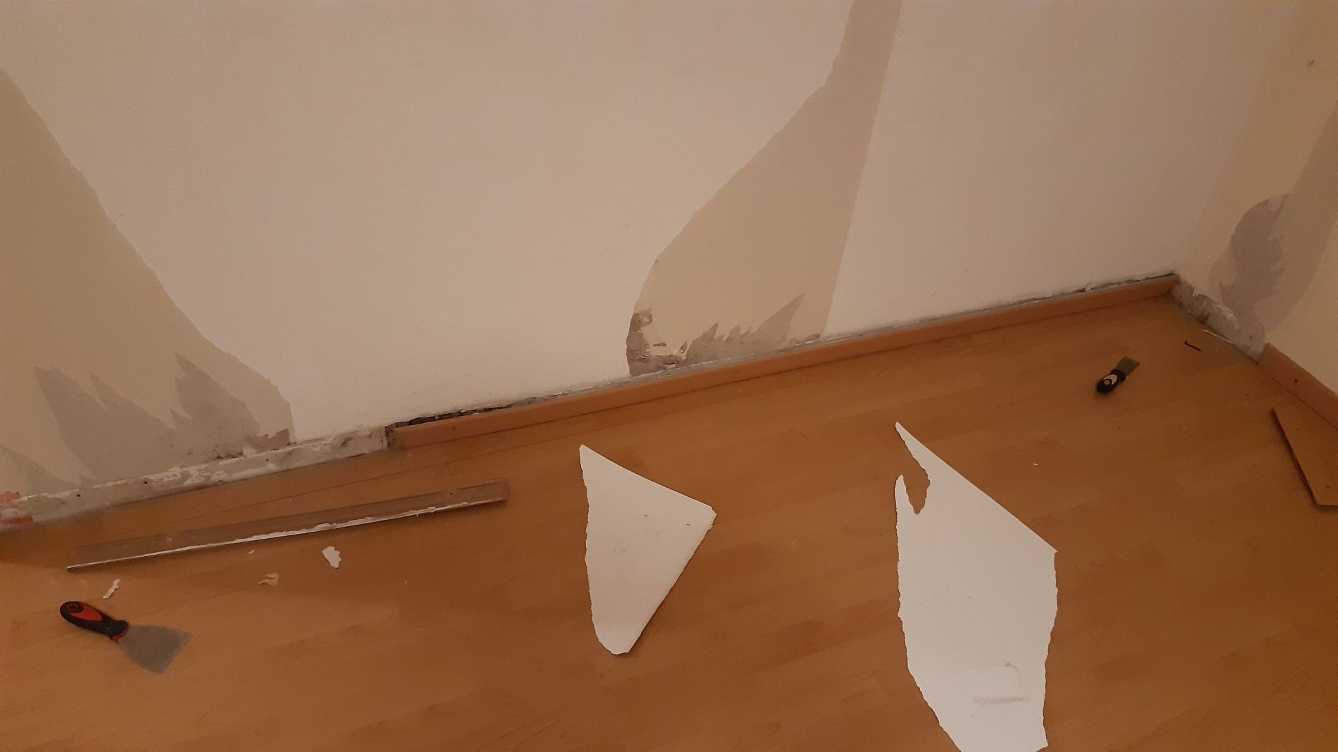

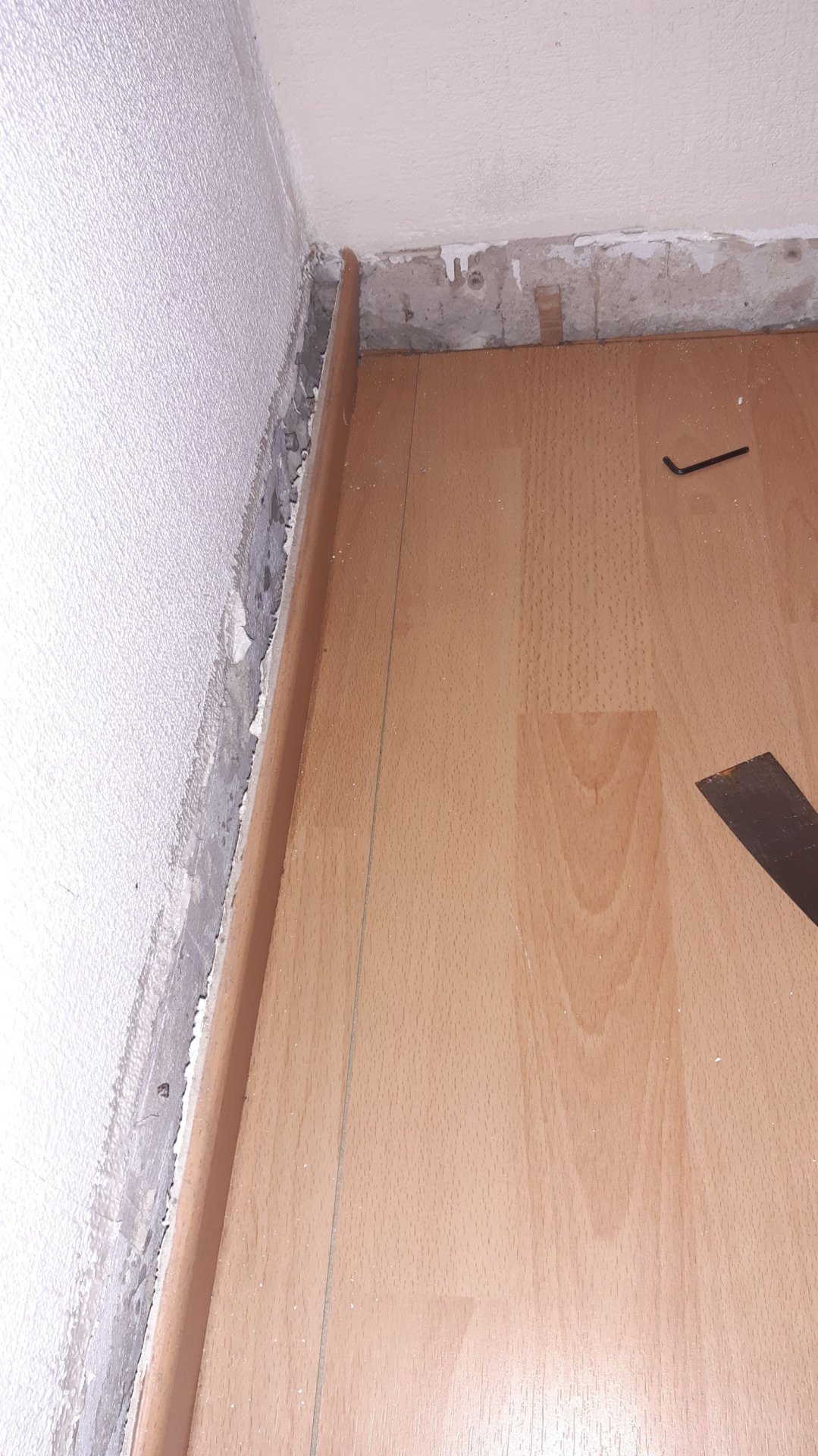

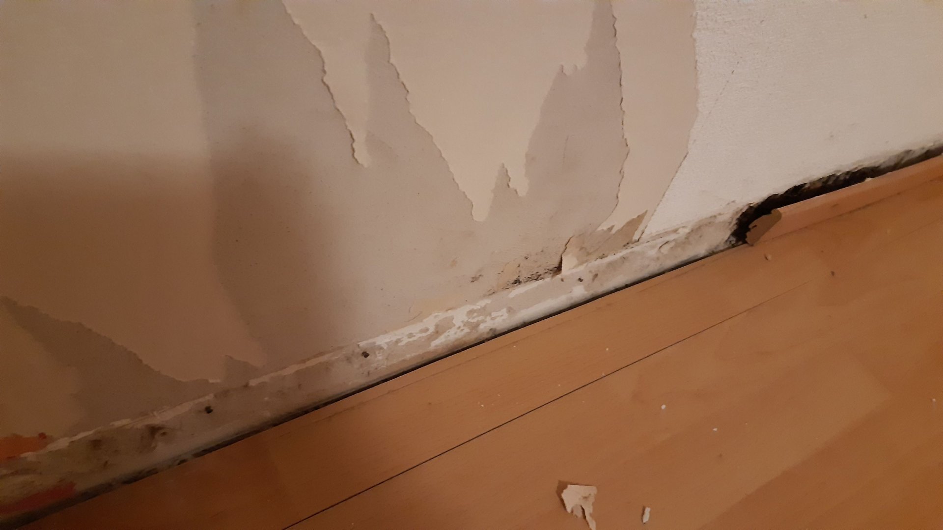

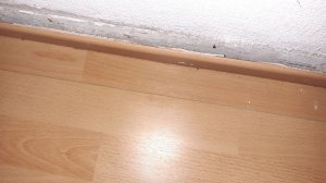

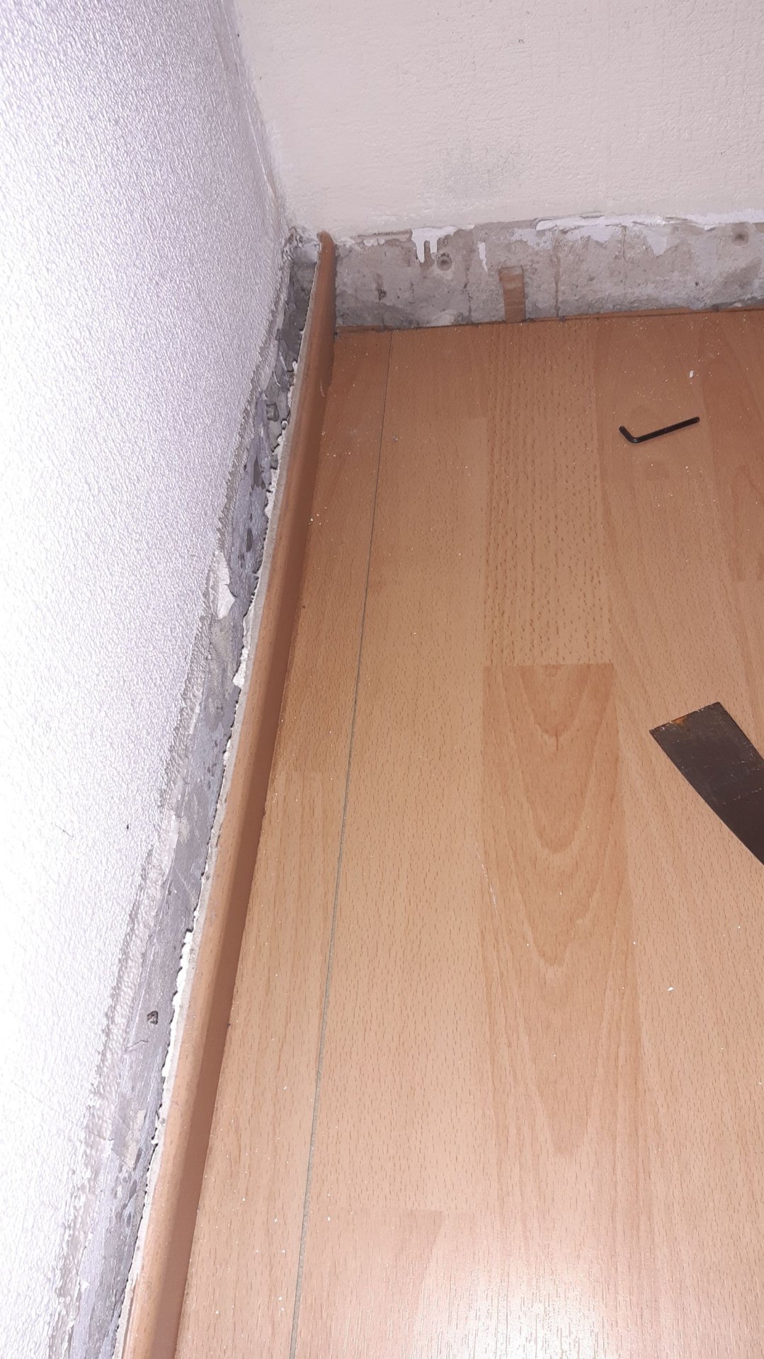

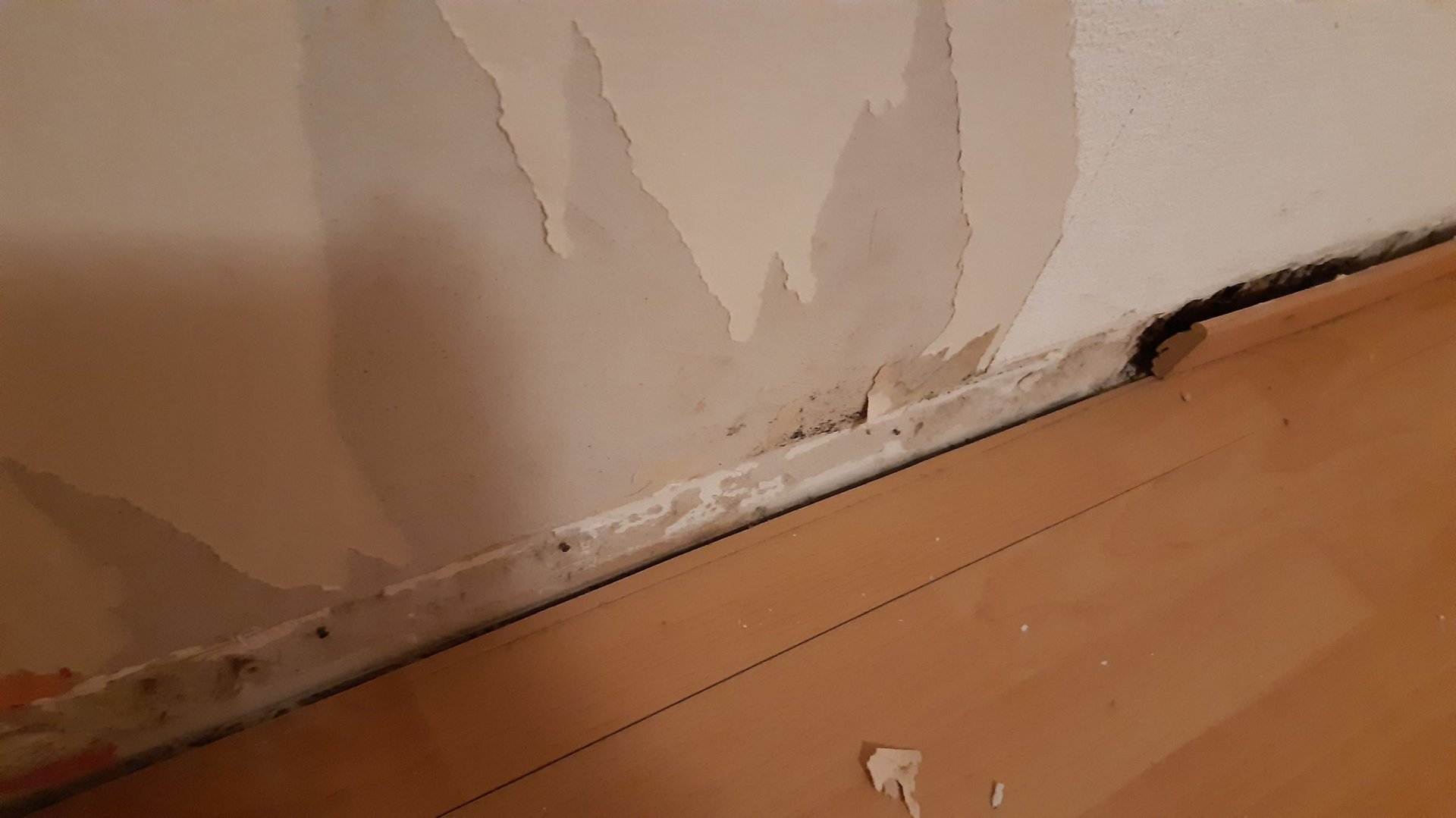

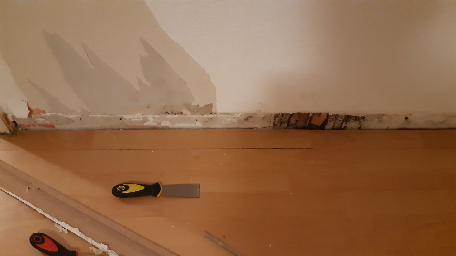

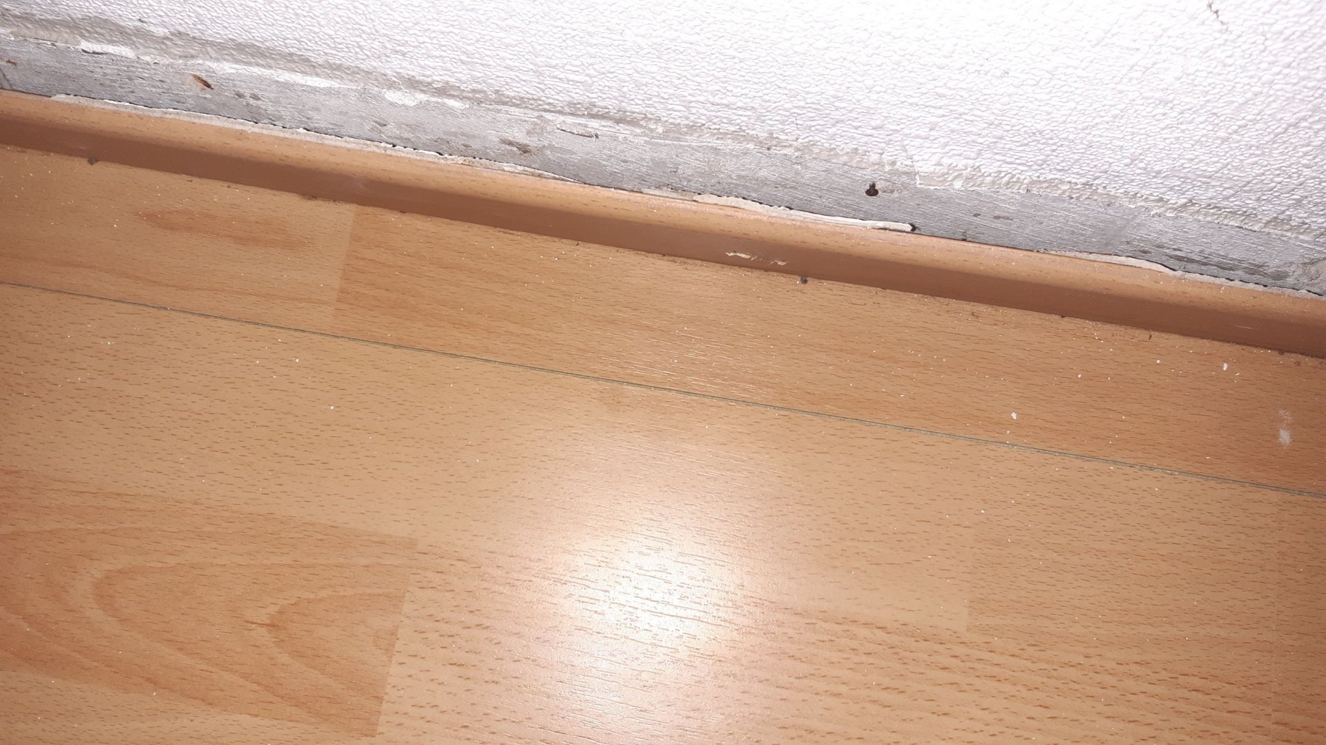

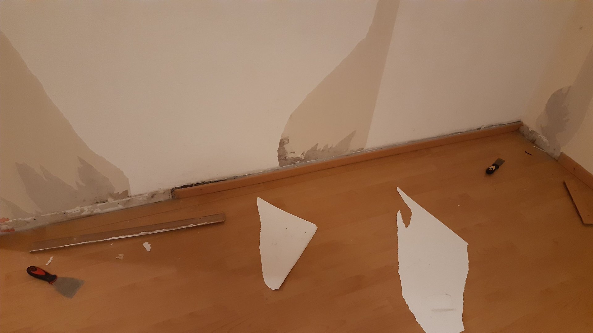

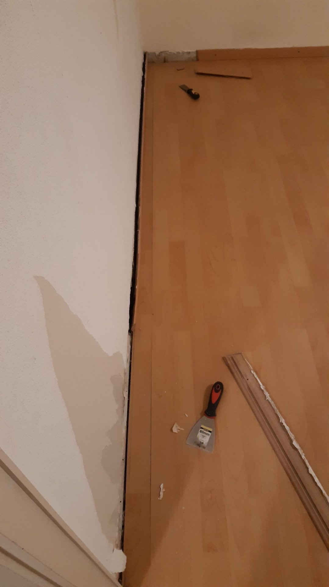

    ich wollte im Zuge der Tapetenentfernung auch die Fußleisten vorübergehend abmachen, nach dem Abmachen der ersten drei Leisten habe ich aber aufgehört, weil das Laminat sich lockerte,zudem geht zumindest dort die Tapete nicht bis unter die Leisten, was das Abmachen der Leisten eigentlich unnötig macht.
    Weiß jemand wie ich das Laminat wieder ordentlich zusammenbekomme, denn mit Druck per Hand war das nämlich unmöglich.
    Würde es einfach mit einem Zugeisen und einem Hammer gehen?
    Darius

    Wenn das Klicklaminat ist, kann man es unter dem vorgesehen Winkel auseinander und auch wieder zusammenbauen. Sonst ein Zugeisen.

    Danke für die Antwort.
    Und was wäre unter dem vorgesehenen Winkel zu verstehen? Denn als Laie würde ich davon ausgehen, dass dieser bereits vorliegt, weil das Laminat schon entsprechend liegt.
  4. BaUT
    9.496
    5.980
    Mach keine WIssenschaft draus.
    Mit Zugeisen (du weißt was das ist?) oder mit ein paar Laminatkeilen den Streifen wieder in die Fuge ziehen (vorher etwas Holzleim in die Fuge und das beim Schließen ausquellende Zeug gleich feucht abwischen...
    Wenn der Streifen schon komplett aus dem Anschluss rausgerutscht ist, dann musst du den Randstreifen erstmal ca. 40° hochklappen und unter diesem Winkel wieder in die Nut einfädeln - danach wie oben beschrieben festklopfen.

    Mit einem Zugeisen für Laminat. Einfach im Internet mal danach suchen. Wenn es dann nicht von selbst hält. Wieder etwas öffnen und dann mit etwas Holzleim verkleben.

    Das ist der von @klappradl beschriebene vorgesehene Winkel
