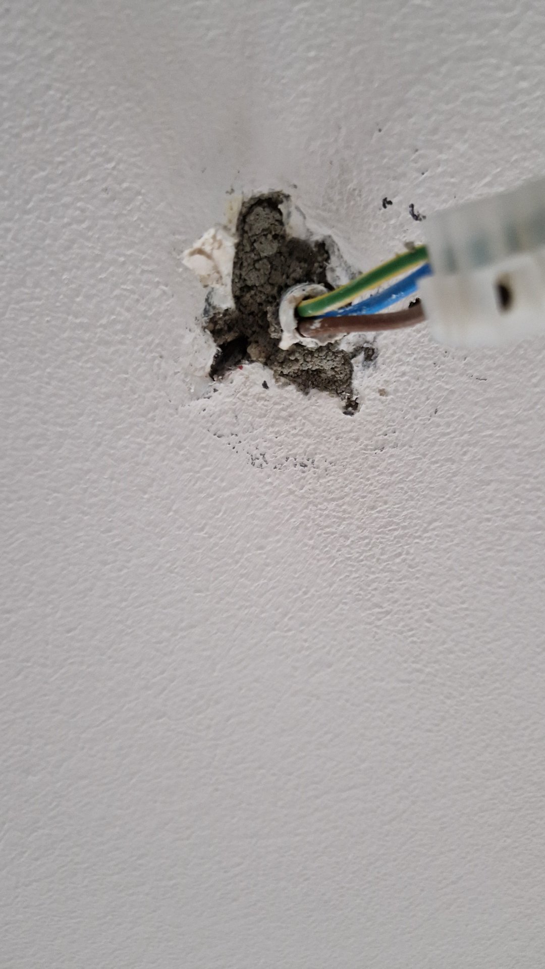

    ich wollte an unserer Betondecke eine La pe aufhängen.
    Leider ist das Loch um den Lampenauslass schon seit Anfang an sehr stark ausgebrochen und viel zu groß.
    Bei ersten Bohrversuch wurde es leider nicht besser.
    Habt Ihr Ideen wie ich das Loch wieder so verschließen kann, dass daran dann eine Lampe mit ca. 1,5 Kg auch ordentlich hält? Oder gibt es eine Möglichkeit die Lmape sicher an die Decke zu kleben?

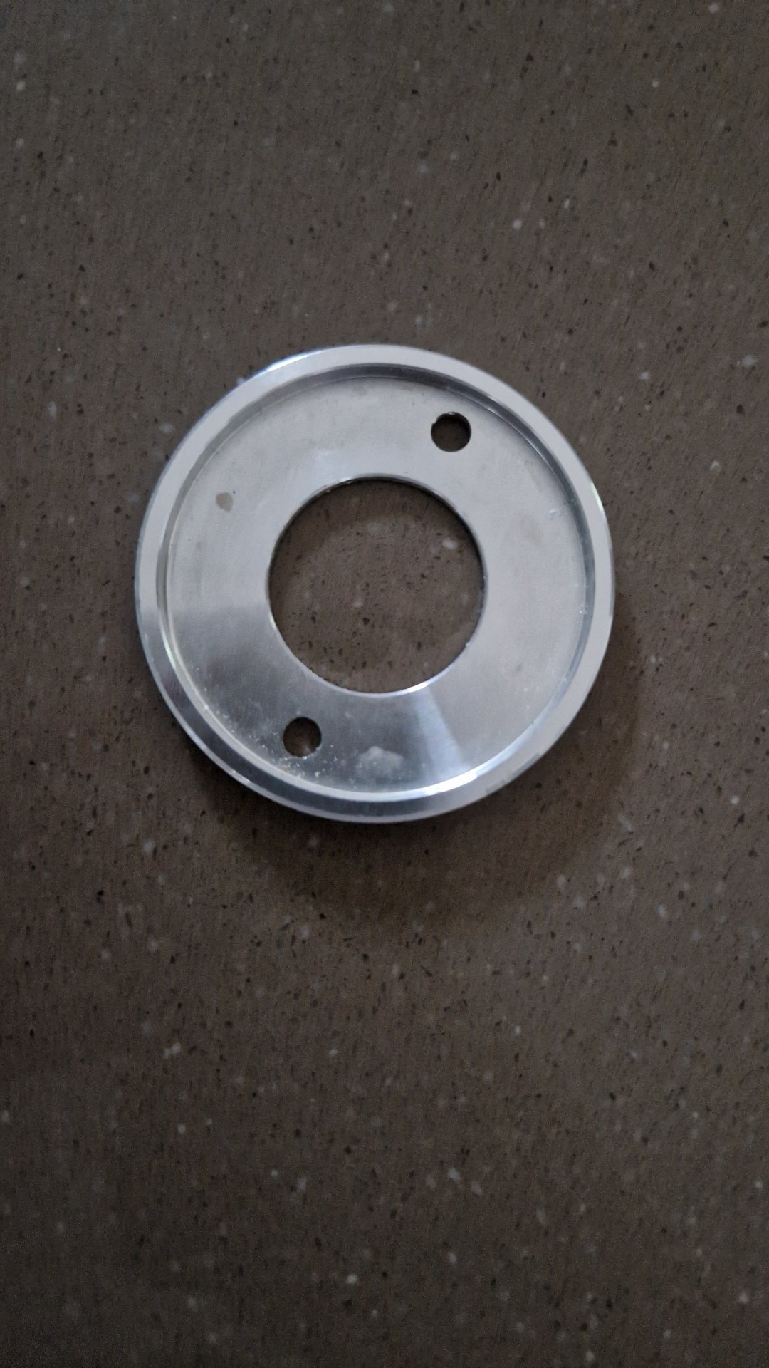

    Was fuer eine Lampe ist es denn? Wie wird die befestigt? Zeig mal ein Bild.
  3. #3 Beflosa, 23.01.2024
    Beflosa
    Beflosa
    11.12.2016
    Angestellter
    Schwalbach
    Das ist die Montageplatte die am die Decke muss. Hat einen Durchmesser von etwa 5,5cm.
  4. #4 hanghaus2000, 23.01.2024
    hanghaus2000
    hanghaus2000
    24.11.2021
    1.646
    703
    Dann kommen da zwei Duebel in die Decke und gut ist. Wenn die ausgebrochene Stelle nicht ganz abgedeckt wird den sichtbaren Bereich mit Spachtel verfuellen.

    Leider bröckelt da immer mehr ab, sobald ich versuche zu bohren... Gibt es einen Trick, dass zu verhindern? Ich habe schon einen kleinen Bohrer und die langsamste Stufe versucht...
  6. #6 hanghaus2000, 23.01.2024
    hanghaus2000
    hanghaus2000
    24.11.2021
    1.646
    703
    Da ist wohl der Beton sehr mangelhaft. Kannst den Mangel noch beim Hersteller reklamieren? Da hoffe ich mal das nicht die gesammte Decke in der Qualitaet ist.
    Da hilft dann wohl nur noch
    Vorher die Stelle die Tapete und den losen Beton entfernen und mit Spachtelmasse ausfuellen und abziehen.

    Reklamieren geht leider nicht mehr.
    Ein Loch hab ich ja hinbekommen.
    Dann nehm ich das und hol noch ordentlichen Montagekleber. Das sollte die 1,5 kg dann schon halten oder?

    Du kannst ja auch das 2. Loch etwas tiefer bohren und einen langen Duebel nehmen.
