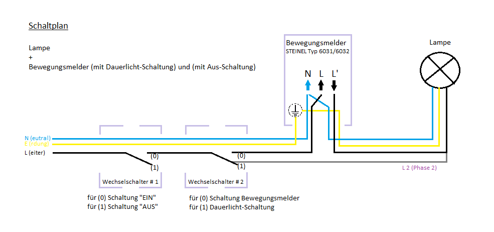

    Hallo zusammen!
    Eine Außenlampe soll mit einem Bewegungsmelder geschaltet werden, zusätzlich möchte ich "volle Kontrolle" über die Lampe, d.h. ich möchte die Lampe auch auf Dauerlicht schalten und auch komplett ausschalten können. Wenn man so will, soll es drei Funktionen geben: (A) Bewegungsmelder scharf, (B) Außenlampe Dauerlicht AN, und (C) System komplett aus (Lampe Aus, Bewegungsmelder ohne Strom).
    Ich habe mich bereits viel informiert, auch die "Arnold-Schaltung" ist bekannt. Ich möchte mein Projekt aber simpel, und mit bereits vorhandenen Wechselschaltern realisieren. Anbei mein ausgedachter Schaltplan. Nun zu meinen Fragen:
    1) Ist meine Schaltplan so machbar, ohne dass die Funken fliegen?
    2) Sollte ich für L2 (Phase 2) eine 4-adriges Kabel benutzen, oder reicht auch ein 1-phasiges Kabel?
    3) Kann ich anstatt zwei einzelne Wechselschalter auch einen anderen Schaltertyp benutzen (z.b. Wechsel-Wechsel-Schalter)
    4) Kann hier ein Schaden beim Bewegungsmelder Marke STEINEL, TYP 6031 / 6032 oder bei der Lampe entstehen?
    Vielen Dank für Antworten und gute Ratschläge! Schaltplan - Bewegungsmelder mit Dauerlicht und mit AN-AUS-Funktion.png

    Da 3 Zustände gefordert werden, ist es mit einem Schalter, der nur 2 Zustände kennt, nicht möglich.
    Ein Drehschalter kann 4, also auch 3 Zustände einnehmen. Aber nicht jeder Drehschalter kann 4 verschiedene Schaltzustände einnehmen! Installationsschalter können es i. d. Regel nicht.

    Eben weil ich mehr als 2 Zustände schalten möchte, kam ich auf die Idee (bzw. fand ich ähnliche Beispiele im Internet) zwei Wechselschalter hintereinander zu setzen [s. Schaltplan]. Alternativ zu den zwei einzelnen Wechselschaltern würden m.E. nach auch ein einziger sog. Wechsel-Wechselschalter (o. Doppel-Wechselschalter) taugen.
    Primär würde ich gerne wissen, ob grundsätzlich mein Schaltplan funktioniert, bevor ich praktisch loslege.
    Zum Drehschalter: Welcher Drehschalter würde passen, wenn bekannt bitte ich um genaue Angabe? Und an welcher Stelle im Schaltplan müsste der Drehschalter angebracht werden? Danke.

    Die Skizze ist ja echt gut gemeint aber bitte bleib bei den normierten Bezeichnungen und verwende keine Formulierungen wie „Phase 2“ wenn du in Wirklichkeit einfach nur einen zweiten L auf der gleichen Phase meinst.
    Am besten gleich korrekt mit L1 L2 L3 bezeichnen
    Und der schutzleiter ist der PE und nicht der E :)
    der Drehschalter kommt genau da hin wo du die beiden Einzelschalter hast und anhand des Schaltbilds vom Drehschalter ergibt sich welche Kabel wohin müssen

    Verstehe ich euch beide richtig, dass hier ausschließlich ein Drehschalter funktionieren würde?
    Wenn meine Idee mit zwei Wechsel-Schaltern nicht funktionieren sollte, dann bitte ich um kurze Erklärung!

    Bei der Lampe eher nicht, beim Bewegungsmelder weiß ich es nicht.
    Ich würde aber den rechten Wechselschalter umdrehen, einen Eingang mit L und den anderen mit L' verbinden und die Lampe an den Ausgang hängen.

    So habe ich das mal 'in der Theorie' gelernt: Bei einer Schaltung mit 3 Schaltern ist der 1. und letzte Schalter ein Wechselschalter. Dazwischen ist dann ein Kreuzschalter.
    Der erste oder letzte Schalter könnte also auch einfach auch ein entsprechender BWM sein, damit es leuchtet?
    Oder sehe ich das falsch? (Bin ja gar kein Elektriker! :think)

    Ich würde es mit einem Serienschalter realisieren .:biggthumpup:
    NICHT jeder Bewegungsmelder ist Rückspannungsfest.:cry

    Bezug nehmend auf deinen ersten Beitrag und den dort gezeigten Schaltplan:
    Ja.
    Das Kabel vom zweiten Schalter zum Bewegungsmelder muss selbstverständlich mindestens vier Adern enthalten und eine davon muss ein Schutzleiter sein. Das gibt es unter der Bezeichnung NYM-J 4G1,5. Allerdings ist dieses Kabel sehr ungewöhnlich, denn normal sind drei oder fünf Adern. Daher ist das fünfadrige auch günstiger und leichter erhältlich: NYM-J 5G1,5. Eine Ader wird dann nicht benötigt und totgelegt.
    Was du als Wechsel-Wechsel-Schalter bezeichnest, nennt der Elektriker einen Serienschalter.
    Ja, der wäre geeignet. Unschön ist halt, dass zwei Schalter mit je zwei Schaltzuständen in Summe 4 mögliche Kombinationen ergeben. Du brauchst aber nur drei Schalterstellungen. Für jeden Besucher wird die korrekte Bedienung der Schalter daher wohl ein Rätsel bleiben, weil es ungewöhnlich und nicht intuitiv ist.
    Schöner wäre ein Schalter mit drei Schaltstellungen. Soetwas gibt es als Drehschalter z.B. bei Busch Jaeger unter der Nummer 2710/1 U.
    Nicht davon abschrecken lassen, dass dort steht "ohne Nullstellung". Ein Abgriff bleibt frei und hat damit die Funktion "dauerhaft aus". Ein Abgriff geht zum BWM und ein Abgriff geht direkt zur Lampe.
    Es gibt den Schalter auch mit Nullstellung, aber der hat wieder vier Schaltstellungen - also eine mehr als benötigt.
    Der genannte BWM ist rückspannungsfest. Das sieht man daran, dass Steinel auf der Produktseite zu dem BWM ein PDF mit Beschaltungen zur Verfügung stellt. Und da sind auch Varianten dabei, wo der BWM durch einen Schalter gebrückt wird.

    Und als Nachtrag, weil es bei einem Schalter für Gartenlicht nicht ganz unwahrscheinlich ist: Falls der Schalter nicht im Wohnraum sitzt, sondern z.B. in der Garage, wo dir die Optik egal ist, kommst du eventuell mit einem Nockenschalter deutlich günstiger weg als mit Drehschaltern von Busch Jaeger. Sieht dann halt ... industriell aus.

    Sorry falls ich jetzt noch mal nachbohre, ich weiss ja das ist keine Absicht oder bös gemeint, aber der Unterschied zwischen Phase 1,2,3 bzw. L1, L2 und L3 ist wohl nicht bekannt.
    Du möchtest hier garantiert einen Leiter der GLEICHEN Phase schalten. Ich denke das hast du auch so gedacht, nur falsch bezeichnet.
    Denn wenn du hier zwei Unterschiedliche Phasen, also z.B. L1 und L2 verbindest dann hast du genau das hier:
    Und zwar mal richtig ! Zwei Phasen miteinander verbinden ist nämlich die #1 Möglichkeit wie man sich eine Panzersicherung schießen kann die für den Austausch im verplombten Kasten den Einsatz eines zugelassenen Elektrikers des Versorgers erfordert !!!

    Natürlich möchte er das. Das sieht man auch deutlich in dem Schaltplan aus dem ersten Beitrag. Es gibt zu der ganzen Schaltung nur eine dreiadrige Zuleitung mit einer Phase.
    Einfach das "L2 (Phase 2)" wegdenken oder durch "L geschaltet" ersetzen.
    Wenn die LSS selektiv zu den NH-Sicherungen gewählt sind, passiert nichts anderes als bei jedem normalen Kurzschluss: Der Leitungsschutzschalter löst aus.
    Durch die Verwendung von LSS mit Energiebegrenzungsklasse 3 (in DE zwingend vorgeschrieben) und einen Mindestfaktor von 1,6 zwischen üblichen LSS mit B-Charakteristik und NH-Sicherungen (Stand der Technik für Auslegung von Sicherungen) ist das Problem so ziemlich auszuschließen.
    Wenn natürlich ein inkompetenter Elektriker nicht-selektive Sicherungen hintereinander schaltet, kann so etwas passieren. Aber das ist einfach nur Pfusch...

    Nur mal so am Rande. Man kann, wenn man keine (praktische) Ahnung hat, einem der keine Ahnung hat diesen Tip geben.... Sicher bekommst du 4x1,5 problemlos zu kaufen. Ist auch etwas günstiger als 5x1,5. ABER- Wenn der Ahnungslose nun losläuft und das kauft und dann zu Hause beim basteln feststellt :" Ah herje. Da ist ja gar keine blaue Ader drin?!" Dann wird das nicht besser mit der Elektrosicherheit dieser Anlage.
    Der Rat lautet also: 5x1,5 ist Pflicht

    Lieben Dank an die Kommentare - und guten Dank an die hilfreichen Kommentare, explizit #Nordwerker!
    Habe alles umgesetzt mit einem Serienschalter, und mit 5x 1,5 (obgleich 4x ausgereicht hätten). Selbstgemauerte Außenmauer hat nun ein feines Lämpchen, mit Dauer-Licht, mit Dauer-Aus, mit Bewegungsmelder Aktiv, Bewegungsmelder Aus.
