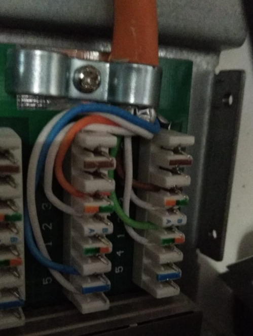

    bei unserem Neubaukomplex (24 Wohneinheiten) hat einen Nachbar mir heute mitgeteilt, dass bei ihm alle 8-adrigen LAN Kabeln auf zwei Steckplätze (Ports) je 4 Adern aufgeteilt sind. Dadurch funktionieren viele seiner Hardwaregeräte anscheinend gar nicht (z.B. alle die über PoE betrieben werden), die Internetverbindung ist instabiler und die max. Datengeschwiendigkeit ist auch deutlich reduziert.
    Ich habe nachgeschaut und bei mir und anderen Nachbarn sieht das genauso aus. Ist das tatsächlich einen Mangel und falls ja, kann mir jemand einen konkreten Bezug auf einem DIN-Norm / Paragraph / Satz verweisen, sodass es sofort als Mangel anerkannt wird? (der Bauträger eiert immer sonst rum und versucht möglichst viel abzulehnen)

    ich versteh nicht, wie man an den paar Euros für ein paar Meter Twin-Kabel sparen kann... hatte unser früherer Vermieter auch gebracht.
    Aus Sicht eines ITlers ein absoluter Mangel, aber solange dir dein Bauträger keine Gigabit-fähige Netzwerkinstallation versprochen hat, kriegst du ihn wohl kaum dazu, da nachzubessern. Du hast dann folgende Optionen:
    1. Alle Adern auf einen Port patchen und den anderen stilllegen. Ergibt POE-fähiges Gigabit-Ethernet, aber eben nur auf einem Port. Wenn der zweite nicht für's Telefon gebraucht wird, kann man bei Bedarf ein Switch dahinter stecken.
    2. Kabel raus und auf eigene Kosten ein zweites Kabel rein
    3. Es so lassen wie es ist und halt nur 100Mbit/s durch die Leitung kriegen
    So wie es aktuell ist hast du auf einem Port eine 100Mbit-Ethernet-Belegung und auf dem anderen eine ISDN/Analog-Telefon-Belegung.
    Falls du vor hast, das selbst neu zu patchen, brauchst du ein sog. LSA-Werkzeug. Gibt's für unter 10 EUR bei Amazon oder eBay, muss für die gelegentliche Verwendung kein teures Markenwerkzeug sein.

    Diese Verkabelungsart war vor 20 Jahren Standard. Die sogenannte Sparverkabelung. Heute würde ich jeden mit einem LAN Kabel auspeitschten der so etwas beauftragt und/oder ausführt!!!
    POE geht schon, hängt aber vom Standard ab.
    Ich würde die Hälfte der Ports lahm legen und alle acht Adern auf einen Port auflegen.

    Mir gefällt an der Dose auch nicht dass die verdrillung soweit aufgemacht wurde, normalerweise lässt man die soweit wie möglich es geht bis an die LSA Kontakte ran stehen.
    und generell würde mich interessieren welche Kategorie diese netzwerkdose erfüllt ? 1000 Mbit wird schon irgendwie drüber gehen (sobald
    Du 8 Adern hast) aber ideal sieht mir das alles nicht aus

    Verdrillung bedeutet hier: 2 Drähte ineinander verdreht. Wie bei einem Seil. LSA Kontakte sind die internen Anschlüsse der Datendose. Da wo die Drähte aufgelegt sind.
  12. #12 simon84, 04.02.2021
    22.599
    6.541
    Die Adernpaare sind auf dem Foto fast komplett ab dem Mantel vom Kabel aufgetrennt.
    Man versucht normalerweise die Verdrillung der Adernpaare so nahe wie möglich an die Klemmleiste ran zu erhalten.
    Kein Beinbruch aber nicht schön.
    Messprotokoll mit "Fluke" oder ähnlich von den Kabelverbindungen würde ich auf jeden Fall sehen wollen.

    Ich hab mir das Foto nochmals genauer angesehen. Die beiden Ports sind ja nicht gleich aufgelegt. Der linke Port davon ist ja neben PIN 3 und 6 auf PIN 4 und 5 aufgelegt. PIN 4 und 5 ist relativ typisch für TAE und Telefonverkabelung. Gibt es neben der Netzwerkdose im Raum eine TAE Dose oder gleich eine kombinierte Dose? Mach bitte mal ein Foto der Dosen im Raum. Der rechte Port ist mit 1, 2, 3, 6 aufgelegt und geeignet für max. 100 Mbit/s Übertragungsgeschwindigkeit.

    Ne, das ist typisch für die bereits zitierte "Sparverkabelung". In den Doppel-RJ45-Dosen ist dann ein Port für Telefon und einer für Daten vorgesehen (wenn der TE Glück hat, auch entsprechend beschriftet, in unserer alten Mitwohnung war's ein Ratespiel). Bei einem ISDN-Telefon funktioniert das direkt, beim Analogtelefon braucht man dann halt ein Kabel mit RJ45-Stecker am äußeren Ende, wobei oft auch ein RJ11/12 in die Buchse passt, wenn auch mit potentiellem Schaden für die seitlichen Pins der Buchse.
