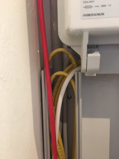

    Liebe Experten,
    wir mussten feststellen, dass unser Elektriker die Lan-Kabel (siehe Bild) ziemlich geknickt hat. Nun sagte der Telekommunikationsanibieter das dies wohl fatal wäre, da die Übertragsungsbandbreite leiden würde.
    Habt ihr so etwas in der Praxis im Neubau schon mal gesehen?
    Wenn die Übertragung darunter leidet, wieso wird das dann so "0815" gemacht. Ich muß ehrlich sagen, dass mir bei manchen Gewerken die Worte fehlen. Ein Elektriker muß so etwas doch wissen!

    Schön ist es nicht, aber da leidet nix drunter solange die Litzen nicht abgeknickt, d.h. durchtrennt sind.
    Zumindest leidet da nix für Dich messbar drunter.

    Da fliegen höchsten ein paar Daten aus der engen Kurven. Aber langsamer werden die nicht.
    Es gibt auch den Spruch, das man eine Festplatte gleichmäßig beschreiben sollte, damit keine Unwucht entsteht und dann das Lager ausschlägt. :bounce:

    da es kupferkabel sind -> kein Problem. Bei Glasfaserkabeln wäre hier vermutlich der erlaubte Biegeradius unterschritten, aber selbst da dürfte es noch funktionieren (wenn auch außerhalb der Spezifikation)

    Frequenzgang usw. kann mit mit dem entsprechenden Testgerät auch durchprüfen.
    So etwas sollte aber eigentlich noch keine Auswirkung haben.
    Was soll darüber betrieben werden ? 100 Mbit ? 1 Gbit ? 10 Gbit ?
