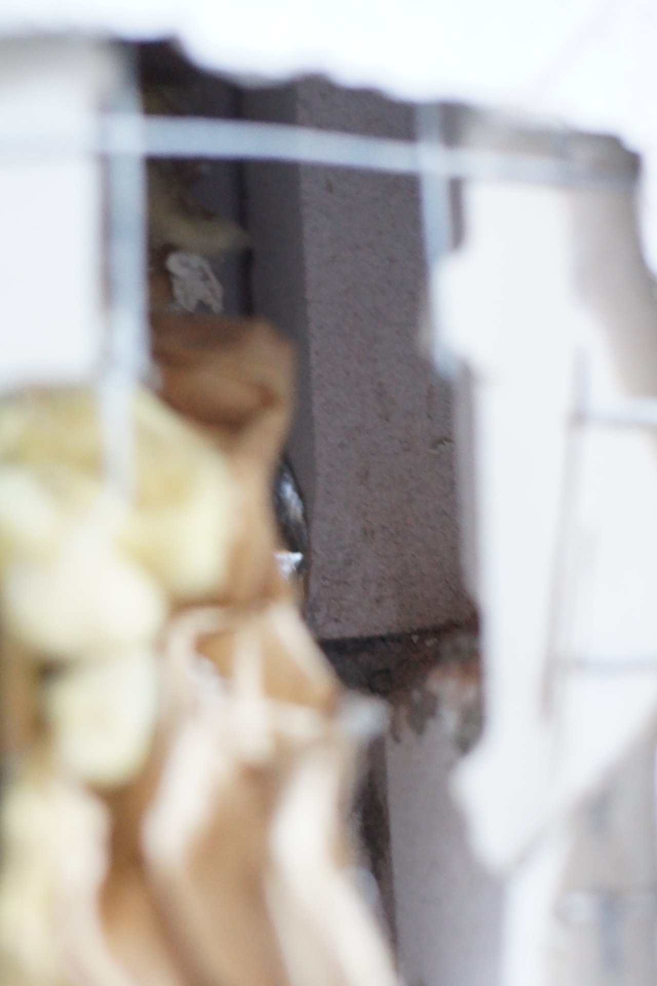

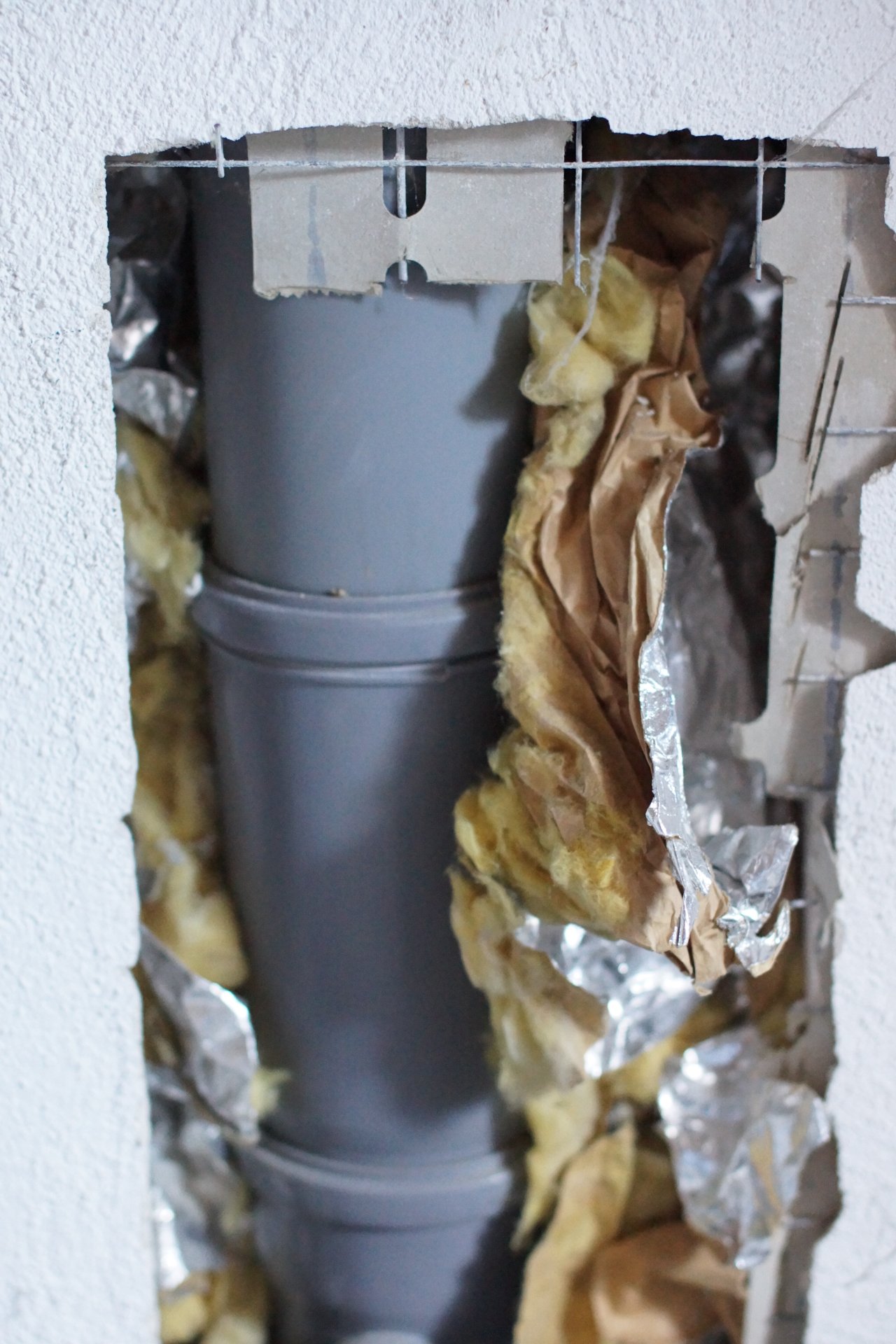

    In einem Haus BJ 1987 soll nachträglich eine LAN-Verkabelung eingebaut werden. Hierzu gäbe es eigentlich eine fast ideale Möglichkeit: das Abwasserrohr führt im Haus von der "Entlüftung" (Fachbegriff nicht bekannt) im Dachboden gerade nach unten durch OG, EG und kommt unten direkt im Anschlussraum vorbei. Dort wurde wegen einer nachträglichen Installation sowieso der mit Gipskarton o.ä. Material verdeckte Schacht geöffnet. Die Idee: vom Router im Keller einfach durch den Schacht ein LAN-Kabel (Verlegekabel CAT7) nach oben ziehen. Dort dann die Verteilung einrichten.

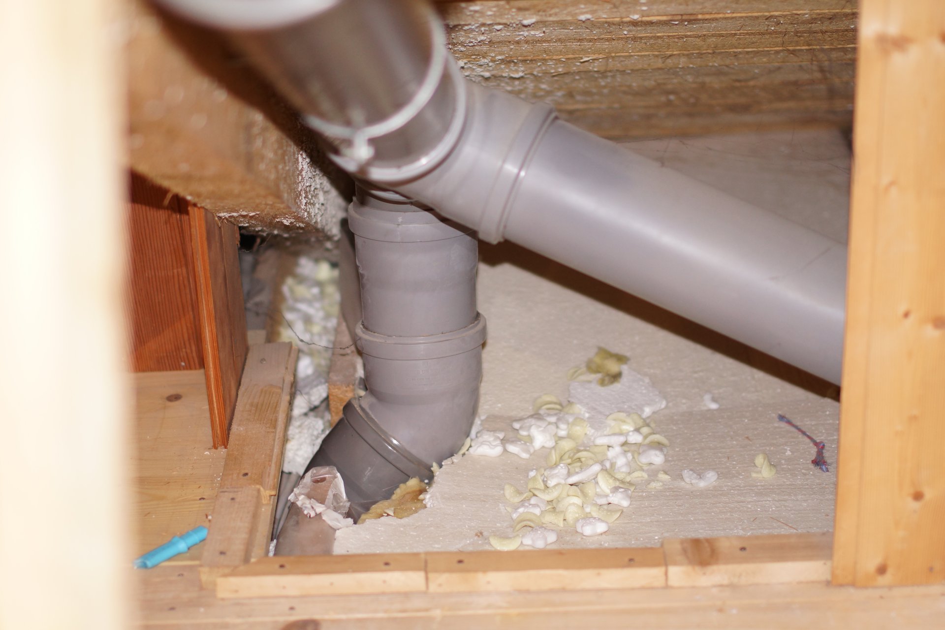

    Im Dachboden ist der Zugang zum Schacht nach unten frei - obgleich wg. der Dachschräge nicht sehr komfortabel zu erreichen.
    Meine Idee zum "Durchstoßen" war eine lange und recht dünne Zeltstange. Diese besteht aus Aluminiumgliedern und wird mit einem festen Gummizugband zusammengehalten. Um nicht im "dunklen" zu stochern, habe ich mit festen Klebeband an dieser Zeltstange eine Mini-Kamera mit 5 Meter Kabel mit Paketklebeband festgeklebt. Das hat auch wunderbar funktioniert und man kommt dadurch vielleicht einen Meter tief nach unten.
    Allerdings wurde zum Bauzeitpunkt Glaswolle / Dämmwolle in den Schacht eingebaut und von oben wurde der Beginn des Schachtes mit Styroporplättchen (wie aus Paketen bekannt) zugeschüttet. Diese Plättchen sind im Lauf der Zeit natürlich auch nach unten gerieselt.
    Nach der ersten Euphorie dann die Ernüchterung: die Zeltstange ging nicht mehr weiter. Auf dem Monitorbild sah man eine Ansammlung von Styroporteilen, die auf direktem Weg nicht durchstoßen werden konnten.
    Vermutlich wäre es gar kein großes Problem durch diese "Schicht" zu kommen, wenn vorne an der Stange ein kleiner "Propeller" / "Bohrer" oder ähnliches wäre, der dann einfach das Material auf die Seite schiebt. Ideal wäre auch ein kleiner Vortriebsmotor.
    Meine Frage wäre jetzt, ob es so ein Werkzeug gibt um nachträglich eine Verkabelung durch so einen Schacht zu ziehen? Falls ja: kann man das irgendwo ausleihen?
    Oder hat irgendjemand einen Tipp, wie man sonst Styroporteile und Dämmwolle in einen solchen Schacht "überwinden" kann um erst eine dünne Schnur und dann ggf. ein Leerrohr oder ähnliches durch den Schacht zu ziehen?

    Die Dämmschicht rund um das Entlüftungsrohr hat allerdings ja auch einen Sinn. Die sollte man nicht leichtfertig zerstören.

    Folgende Distanz wäre zu überwinden:
    OG 2,40 Meter
    EG 2,46 Meter
    Keller 2,30 Meter
    Die Variante "Schacht am Boden und Decke öffnen" ist nicht so einfach, weil die Bäder bis oben hin gefliest sind. Man müsste also Fliesen rausmachen, damit man überhaupt rankommt.
    Die Dämmschicht rund um das Entlüftungsrohr möchte ich eigentlich auch gar nicht zerstören. Vielmehr wäre ideal, wenn ich zwischen Mauer und Dämmschicht das Kabel ziehen könnte. Da ist wirklich reichlich Platz. Wobei die Frage für mich auch ist, was genau die "Dämmschicht" eines Abwasserrohres bewirken soll.
