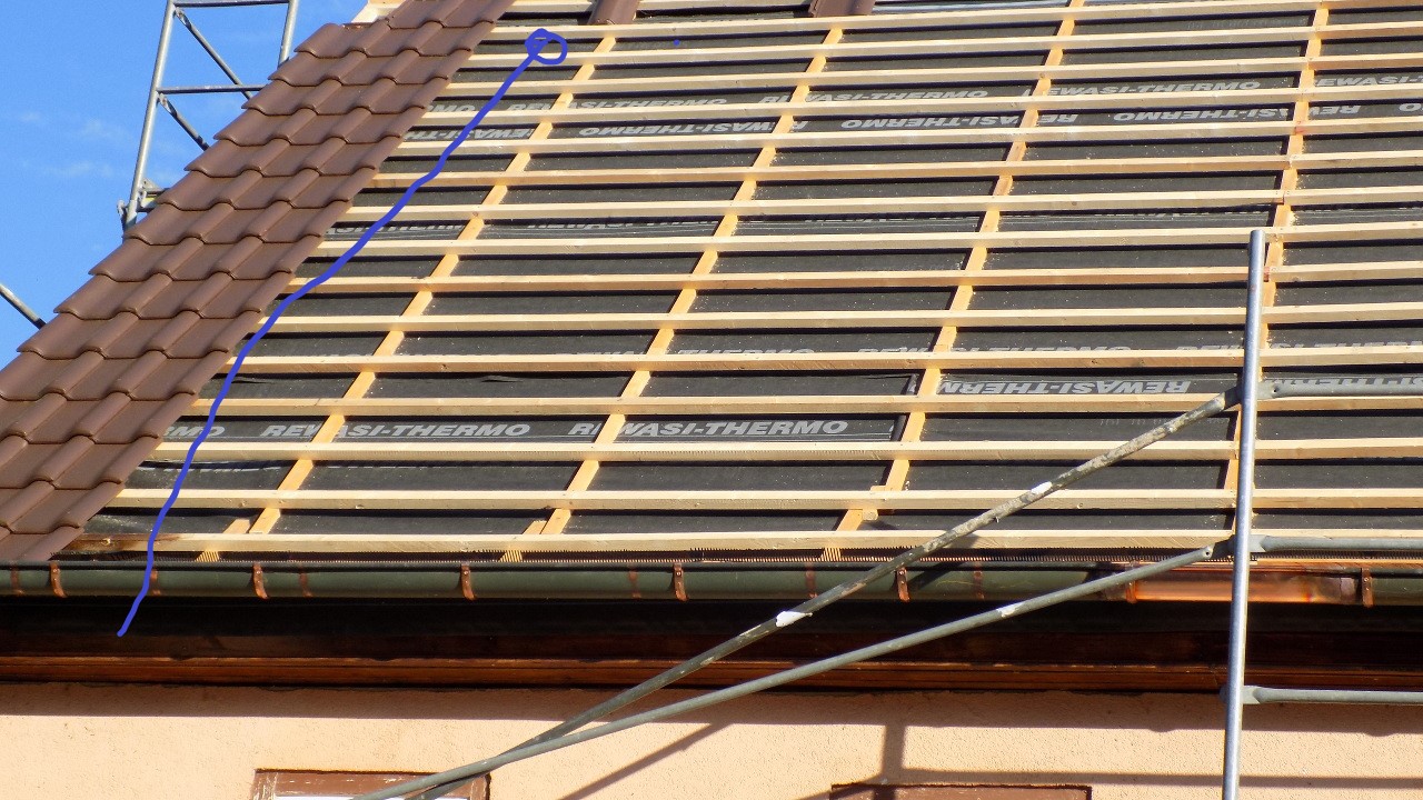

    ich möchte gerne an meinen Dachüberständen nachträglich Netzwerkkameras installieren. Dafür müsste ich dorthin jeweils ein LAN-Kabel legen. Über das Kabel findet sowohl die Datenverbindung als auch der Stromanschluss (POE) statt.
    Ich habe ein Satteldach, wobei das Obergeschoss voll gedämmt ist. Der Aufbau ist grob: Dachpfanne > Unterspannbahn > Zwischensparrendämmung > Dampfsperre > Rigips
    Der Dachboden ist ungedämmt.
    Wie kann ich nachträglich vom Dachboden aus ein LAN-Kabel zum Dachüberstand legen? Kann man das Kabel "einfach" zwischen Unterspannbahn und auf die Dämmung legen?
    Allerdings müsste ich wohl ca. 5m überbrücken. Vielleicht kann man zuerst ein Verlegerohr durchschieben und danach das Kabel durch das Rohr ziehen. Das Rohr bekomme ich aber nur an den Enden fest. Hat jemand eine Idee?

    Ich weiß nicht welche Netzwerkkameras eingesetzt werden. Die Kameras von MOBOTIX brauchen so wenig Strom, daß da nichts unzulässig erwärmt wird, wenn ein Rohr in der Dämmung liegt. AXIS wird auch nicht mehr brauchen.
    Damit man immer das Kabel ersetzen kann sollte man es in ein Rohr einschieben.
    Wenn das Rohr in oder auf der Dämmung liegt, würde ich die beiden Rohre miteinander verkleben und an den Enden befestigen. Dann kann man immer das Kabel austauschen, ohne daß die Rohre auseinanderfallen.

    Das Satteldach verläuft doch über den Obergeschoss nicht? Schräge?
    Das müsste doch Dicht sein oder nicht? Also zwischen Dachüberständen und den Obergeschoss (Zwischensparrendämmung, Dampfsperre!)
    Wenn du da jetzt ein rohr rein schiebst oder zwei kann sein das du gar nicht durch kommst bzw die Dampfsperre kaputt machst oder die Dämmung verschiebst zusammen drückst ?
    Also ich würde mit einen Dosensenker ein loch rein senken und dann zwischen Dachpfanne und Unterspannbahn die Kabel ziehen ohne Rohr
    (ist doch geschützt und nachziehen kann man auch immer mit dem bestehenden kabel)
    Loch rein und dann ein seil mit Gewicht den Rest erledigt die Schwerkraft und dann damit das Kabel ziehen
    Kann auch Stuss sein was ich schreibe aber ich würde es so machen
    Kabel nur darauf achten das du kein CCA nimmst von Cat 5-8 ist alles kein Problem

    Was war denn der Grund, daß die Dachdecker links angefangen haben?
    Haben die keine Markierungen angebracht, damit die Ziegel gerade nach der Schnur gelegt werden können?
