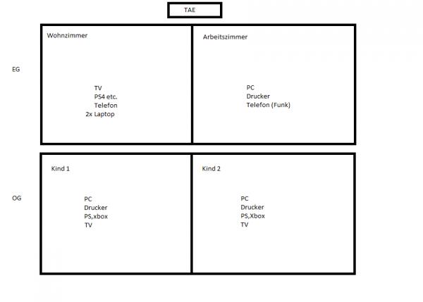

  5. #25 ma4er72, 12.09.2013
    ma4er72
    ma4er72
    14.03.2012
    331
    Techniker
    BaWü
    Nehm ich dir nicht übel. Sicherlich hab ich kaum Auhnung. Aber ein bischen was hab ich auch schon gemacht. Ich denke mit bischen unterstützung ist das zu schaffen. hab leider keinen It´ler bei der Hand. Aktuell hab ich an der TAE Dose nen WLAN Router und daran den PC und das Telefon. GEht auch, aber halt einiges Einfache als jetzt hab ich das GEfühl.
    4 Räume vielleicht schon, aber mit nur 4 Kabeln wird das vermutlich nicht hinhauen. PC, Laptop, In Zukunft bei den Kindern auch noch PC und PS4 etc. oder was auch immer.
    Was spricht da die Erfahrung?
    Telefon ist natürtlich auch noch im Haus!
    Check ich jetzt net.
    Brauche ich nun für einen Zugang, z.B PC, ein eigenes CAT7 Kabel das vom Router zur Dose führt oder kann ich mit diesem einen Kabel 4 Dosen betreiben?
    Boah, jetzt bin ich aber richtig verwirrt:bef1011:
    Ich glaub ich muss nochmal ne Nacht drüber schlafen, oder mir das mal skizzieren.
  6. #26 ma4er72, 12.09.2013
    ma4er72
    ma4er72
    14.03.2012
    331
    Techniker
    BaWü
    So, hab mir mal geschwind aufskizziert wo ich was in Zukunft betreiben möchte.
    Vielleicht geht es so einfache rüber zu bringen.
  7. #27 mastehr, 12.09.2013
    mastehr
    mastehr
    30.12.2010
    3.936
    Software-Entwickler
    Etwas anderes als Verlegekabel zum Verlegen von Netzwerk sollte man nicht verwenden.
    Wie druckst Du dann? Für jeden Rechner einen extra Drucker?
    Am billisten ist es, das ganze IT-Gerümpel um den Router herum zu platzieren und immer die Netzwerkstrippe reinzustecken, die man gerade braucht. Aber wer will das schon?
  8. #28 feelfree, 12.09.2013
    feelfree
    feelfree Gast
    Dort, wo die TAE-Dose ist, ist dein Router und ein Patchfeld. Von dem geht es mit mindestens je 2 CAT7-Kabeln in jedes Zimmer an eine CAT6-Doppeldose. Dann kannst Du ohne weitere Maßnahmen in jedem Zimmer maximal 2 Geräte betreiben. Willst Du mehr Geräte gleichzeitig betreiben, (PC, Drucker, PS, TV), brauchst Du in so einem Zimmer entweder mehr Cat7-Kabel oder einen kleinen Netzwerkswitch.
