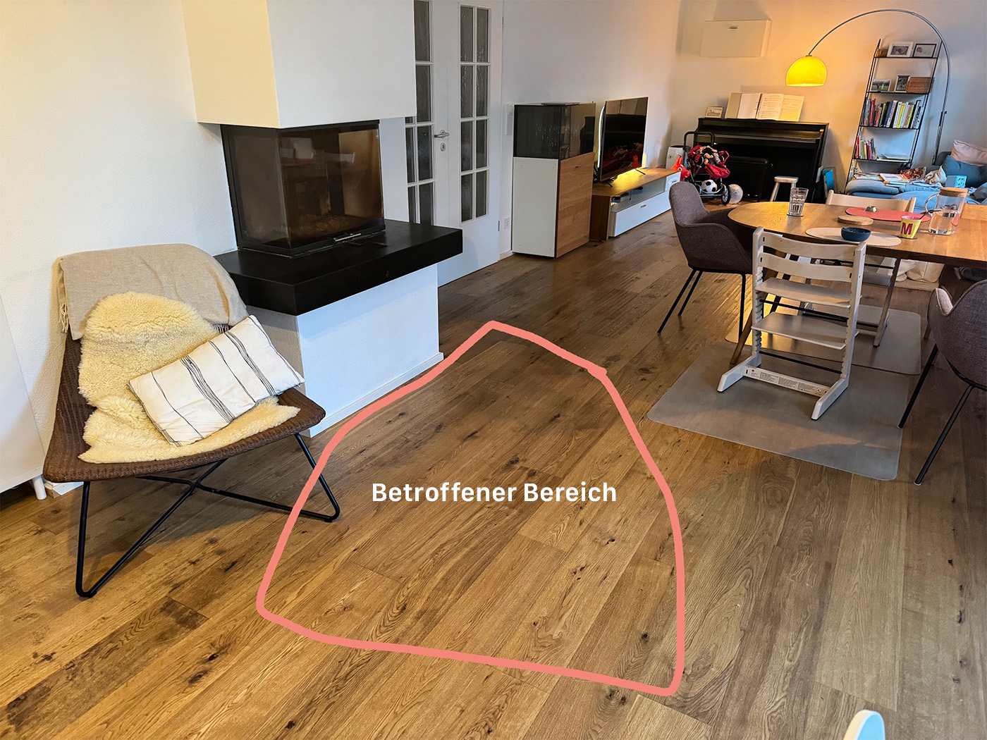

    Hallo Zusammen,
    bin mir nicht sicher ob ich hier richtig bin, aber ich probiere es mal. Vorweg: Ich habe wenig Ahnung ;-)
    Wir haben vor einem Jahr eine Wohnung übernommen in der der Vorbesitzer einen schönen Landhausdielenboden verlegen lassen hat. Der Boden ist prinzipiell toll, aber scheinbar wurde im Wohnzimmer etwas gepfuscht. Und zwar hat sich der Boden dort an einer Stelle immer gehoben wenn die Luftfeuchtigkeit im Raum auf ~70% gestiegen ist. Ich glaube weil die Dehnungsfuge an einer Stelle zu klein ist. Das kam zwar sehr selten vor (wir hatten es mal nach zwei Wochen Dauerregen), aber es hat dazu geführt, dass sich einige der Holzdielen jetzt nicht mehr "fest" anfühlen. D.h. es macht unangenehme Geräusche wenn man darüber geht (oder wenn die Kids darüber rennen).
    Ich würde demnächst mal versuchen einen Parkettservice zu beauftragen um das zu reparieren, wollte aber erstmal fragen ob ihr eine Idee habt wie man da am besten vorgeht. Vermutlich müsste erstmal die Dehnungsfuge vergrößert werden und einige der Dielen neu verklebt werden. Geht das überhaupt ohne den kompletten Boden zu zerstören? Wir haben noch ein paar Packungen der Dielen.
    Ich hatte schon überlegt ein paar Löcher reinzubohren und mit soeinem Hohllegerharz zu "unterspritzen" (und dann die Löcher wieder mit Parkettreparatur-Wachs zu versiegeln):
    Code:
    https://www.witte-beckum.de/produkt/fk-fix-h-hohllegerharz-50ml
    weiß aber nicht ob das eine gute Idee ist.
    Es handelt sich um solche "Click" Dielen:
    Code:
    https://www.thede-witte.de/de/fertigparkett/landhausdiele/eiche_astig_51LHNOECL15_EI57
    Anbei ein Bild in dem ich den betroffenen Bereich markiert habe.

    Sind die Dielen überhaupt geklebt oder nicht eher schwimmend verlegt?

    04.03.2024
    Ich habe vom Vorbesitzer die Rechnung des Verlegers, dort steht zumindest geklebt und es wurde ein haufen Kleber (Elastik 1k Klebstoff für Parkett) berechnet... (ist aber schon > 10 Jahre her und der Vorbesitzer ist sich nicht 100% sicher aber der Rechnung wird man wohl glauben können)

    Ja.
    Lass das den Profi erledigen.

    6.627
    Das sind aber keine Dielen oder? Das ist doch so ein Parkett in Dielenoptik.

    04.03.2024
    @Fabian, da hast du vermutlich recht, kenne mich mit den Unterschieden nicht aus. Der Hersteller bezeichnet es als Landhausdiele - aber vermutlich nur weil sich das besser verkauft ;-)
