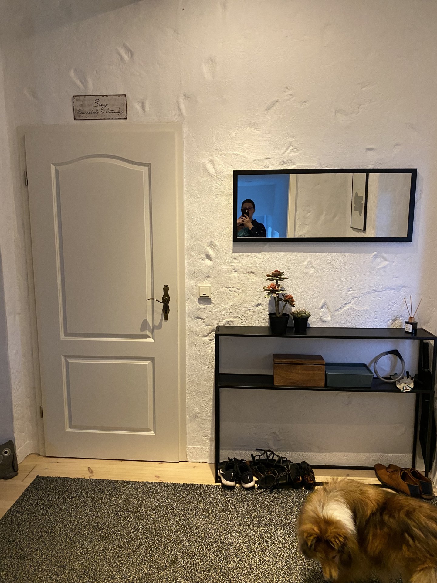

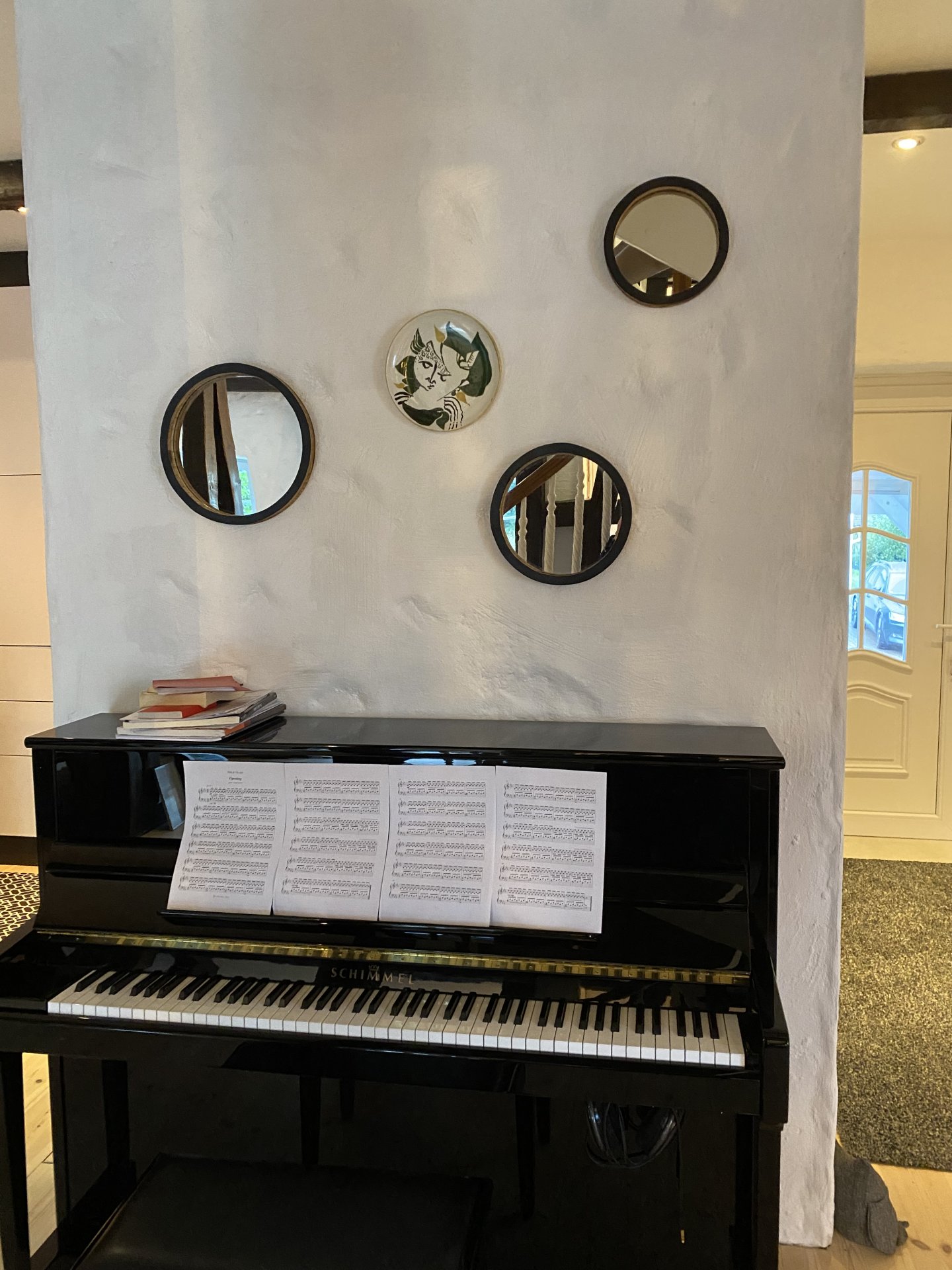

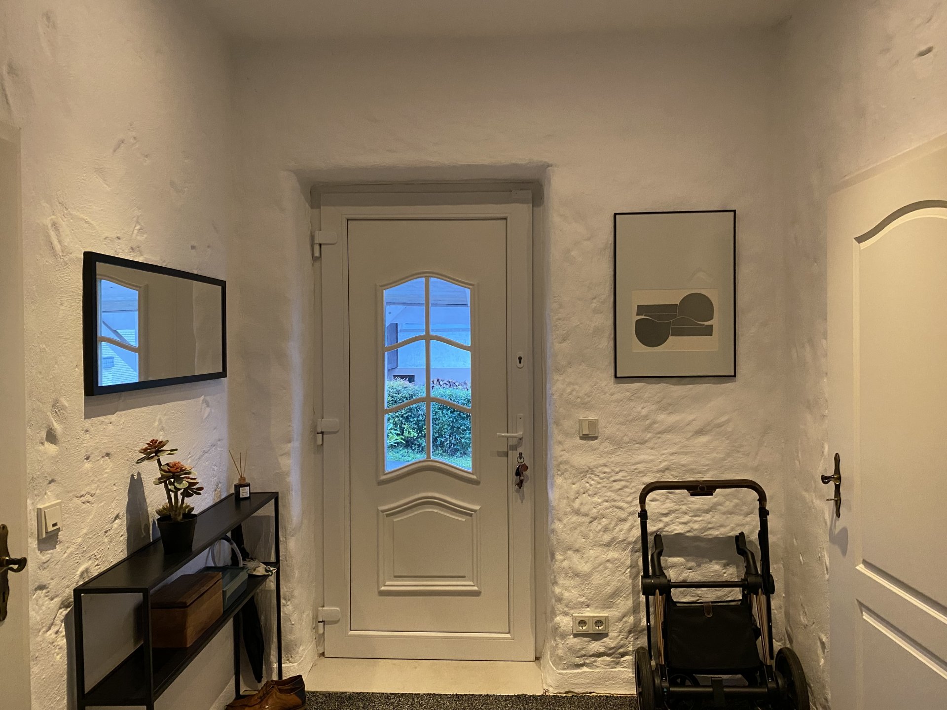

    Hallo liebe Forumsmitglieder,
    das ist mein erster Beitrag, daher hoffe ich auf eure Nachsicht.
    Wir haben letztes Jahr ein Haus gekauft, BJ 1908, 2008 saniert.
    Frage Nr. 1)
    Die Vorbesitzer haben „damals“ außen mit WDVS gedämmt und innen einen „Landhausputz“ aufgebracht. Ich lade mal ein paar Bilder hoch, damit ihr wisst, wie’s aussieht.
    Nun meine Frage: Wie können wir den am besten „begradigen“? Wir sind bereits eingezogen und haben ihn gestrichen; aber so recht glücklich sind wir damit nun nicht (mehr).

    zu 1:
    für mich schaut es nach (echt sehr rustikalen) Kalkzementputz aus. Also alles was zu sehr vorsteht abklopfen oder fräsen etc. popo , alles leicht anschleifen , grundieren und mit Haftputzgips gerade verputzen. Geht auch als Trockenputz verbraucht dann aber etwas mehr Flächen
    Bali gefällt das.

    Zum Putz:
    Das Anschleifen und Co ist sicher sehr staubig, oder? Das Verputzen würden wir schon eher machen wollen als die Dielen. Wie kann man das durchführen, ohne dass der Rest „zu dreckig“ wird? Das EG ist komplett offen, da gibts keine weiteren Räume…
    Trockenputz bedeutet Rigipsplatten davor setzen? Wie würde das gehen? Wieviel cm würde man da pro Wand verlieren, also wie dick wäre dieser „Vorbau“?

    Und das mit dem Putz und Platz kannste ja selber mit einer Wasserwaage rausfinden, Putz lässt sich auf 0 verziehen und ne GK-Platte ist halt so dick wie sie ist......

    Ps: Bitte die Wände nicht mit einer Trockenbauwand verschandeln. Es wird schon weiß Gott genügend Müll überall eingebaut.
    Ev kann man da einfach einen zweiten Putz drübermachen zum glätten, ansonstebn abschleifen oder runterschlagen und dann neu drauf. Holt euch da einfach mal nen gescheiten Putzer. Der wird euch da weiterhelfen.
