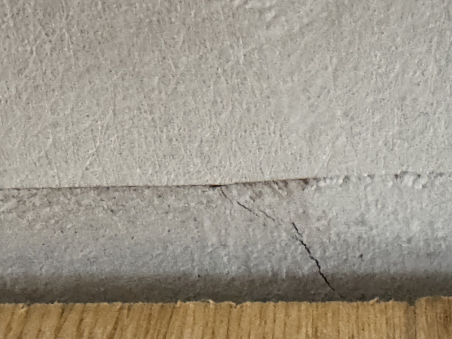

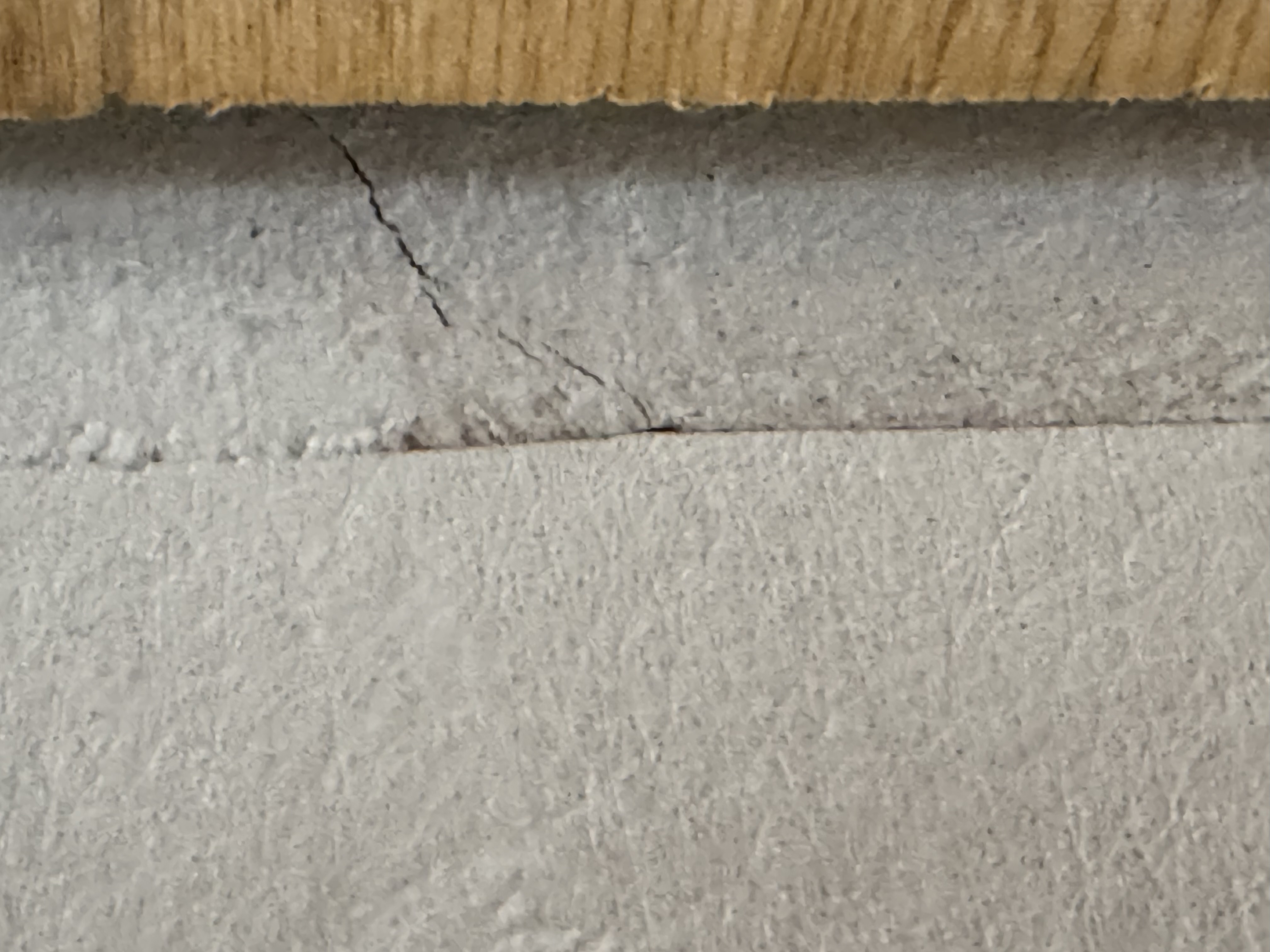

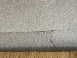

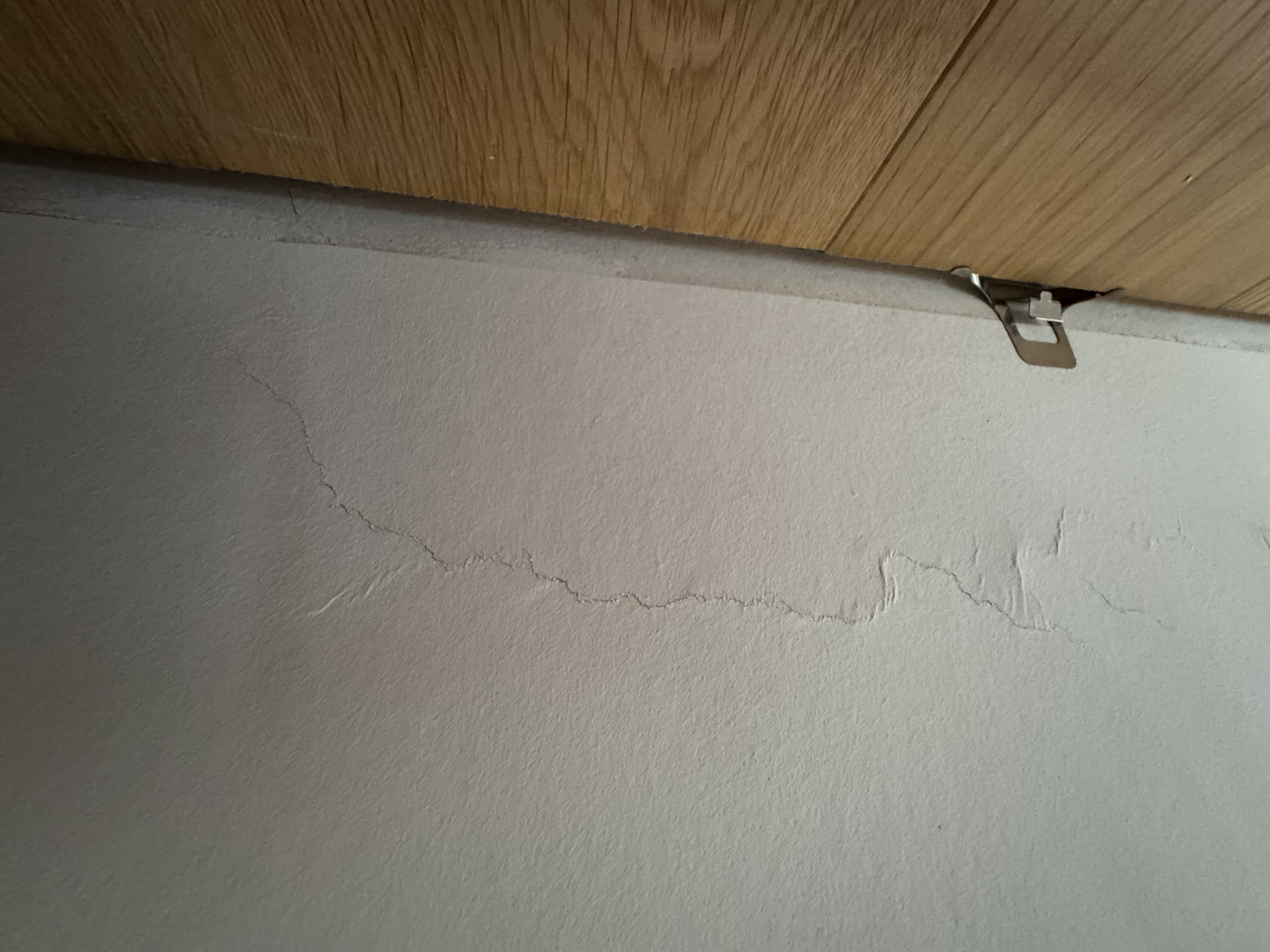

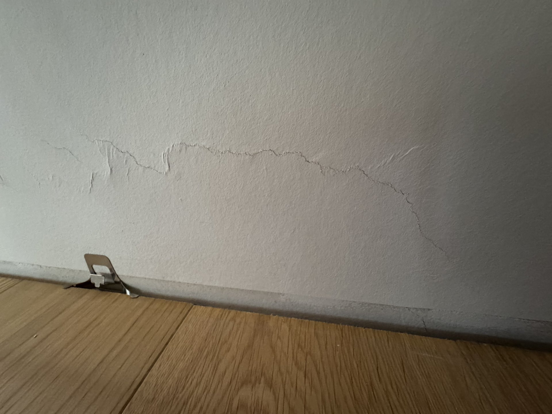

    ich habe 2021/2022 mit Architekt und Einzelvergabe der Gewerke gebaut und musste die Tage unter dem Schreibtisch einen langen Riss im Malervlies feststellen.
    Beim entfernen der Sockelleiste hat man auch einen Riss im Gipsputz gesehen. Teilweise klingen die Stellen auch hinter dem Riss hohl. Wie würdet ihr den Schaden einschätzen?
    Sollte hier ein Gutachter eingeschaltet werden oder sollte ich direkt auf den damaligen Verputzer zugehen?
    Danke für eure Hilfe.

    Wie sieht es denn unter dem Malervlies aus?

    Da du wahrscheinlich noch in der Gewährleistung bist, solltest du auf den Architekten und Stuckateur zu gehen und denen das Problem schildern bzw, einen Mangel melden. Wenn es hohl klingt und der Rest der Wand(Putz) nicht, dann hört sich das für mich so an, als würde der Putz nicht mehr mit dem Mauerwerk verbunden sein.
