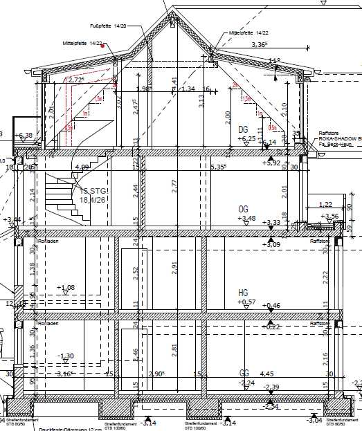

    wie bei jedem Neubau ist bei mir (3 Vollgeschoße ohne Keller) eine Dämmung unter den
    Fundamenten vorgesehen (Streifenfundamente), 12 cm S... 5000 CS.
    Allerdings handelt es sich um einen Anbau an ein schon 100 Jahre altes, wohl gut gesetztes Gebäude.
    Daher meine Fragen:
    Gibt es eigentlich Langzeiterfahrungen mit diesen Dämmungen?
    Wer garantiert, dass sie nach 30 Jahren nicht zerfallen?
    Ist die obige Dammung das gleiche wie XPS? Gibt es da alternativen?
    Wäre Schaumgalsschotter im Hinblick auf Setzungen sicherer?
    Ja, ich habe Planer. Trotzdem Danke für wohlwollende und sachkundige Beiträge.

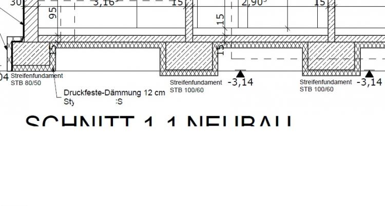

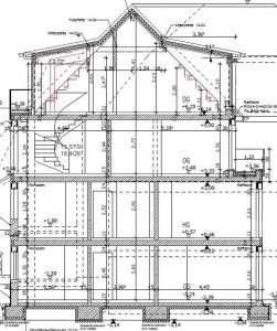

    Moment, kein Missverständnis. Nicht bestehende Streifenfundamente sollen gedämmt werden, sondern die neu zu errichtenden.
    Gedacht ist wohl, eine Schale aus Dämmung zu machen und dann die Streifenfundemente hineinzugießen...
    anbei ein Ausschnitt aus dem Werkplan...

    Gut, dann modifiziere ich die Frage ein wenig:
    a) Dämmung unter Streifenfundamenten weglassen, weil sicherer bezüglich Setzungen? (evtl nur seitlich dämmen)
    b) Doch auch unten dämmen, weil auch durch 60 cm Stahlbeton noch eine Kältebrücke zur Erde entstehen kann (Wohnraum!)
    Von Erfahrung gestützte Meinungen sehr geschätzt!

    Nun denn 30 cm Außenwände und 15 cm Innenwände Stb. Auf 1,00 m breiten Fundamenten ... Bauträgerhütte?
    Kann auch wieder nicht sein, die dämmen nicht unter Fundamenten - unwirtschaftlich.
    planer neu im Job?!?
    Hmm, die haben keine 15cm Bodenplatten im Programm.
    Mal ernsthaft:
    Bopla von oben Dämmen. Dann bleibt die Wärmebrücke Wand -Fundament. Wenn alles klemmt hier mit Wärmedämmelement unten bei sinnvoller Wanddicke. Mind. 17,5 cm statt 4 cm Putzdicke wegen Leitungen :bierchen:

    Das sieht sogar für mich irgendwie strange aus... sollen die Fundamente für Panzer geeignet sein? Wie viel Beton da verschwindet und was das kostet....

    es geht oben schon noch ein Stück weiter, gewisse Lasten sind also da.
    mls, baufix39:
    Wenn Sie was kritisch anzumerken haben, höre ich das mit Interesse. Muss aber dann ein bisschen ausführlicher sein,
    da der Bauherr von Adrenalinspiegelsteigerung ohne Information nichts hat...

    eine durchgehende bodenplatte d = 30 cm ist bestimmt sinnvoller.

    Danke rolf aib. Den Verdacht hatte ich auch, der ausschreibende Architekt sagte aber so sei es günstiger. Die Sache ist aber entschieden. Sehen Sie ein technisches Problem mit dieser Lösung? Bzw kann man die Dämmung wirtschaftlich gestaltenn, indem man zB nur unter den Streifenfundamenten die hohe Druckfestigkeit verwendet, unter den nichttragenden Platten aber eine günstigere?

    Vielleicht glaubt er sich so die frostfreie Gründung sparen zu können.
