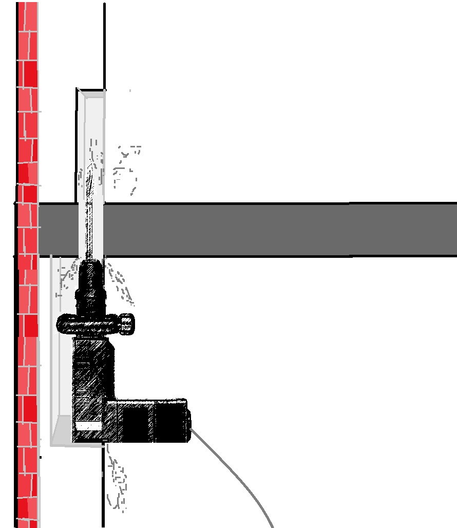

    Guten Tag zusammen.
    Ich plane einen 24 Port POE Switch in den Keller zu installieren. Vom Verteiler möchte ich dann entsprechend in alle anderen Räume verteilen. D.h. ein Großteil der LAN-Kabel müssen schon mal durch die Kellerdecke nach oben. Somit wird ein recht dickes Leerrohr benötigt. Leerrohre bauseits gibt es nur bedingt. Einen Großteil werde ich neue Leerrohre verlegen müssen.
    Jetzt zu meinen Fragen:
    1. Wie komme ich durch die Decke? Später soll kein Kabelschacht zu sehen sein. Kann ich die Wand einfach weit genug ausstemmen, damit ich dann entsprechend durch die Decke stemmen kann? Oder könnte das für die Stabilität der Wand zu Problemen führen? (siehe Foto)
    2. Gibt es ähnlich wie bei Elektro-Leitungen DIN-Normen, wie die Leitung zu verlegen sind? (Maße)
    3. Wie tief kann ich die Wand einschlitzen?
    Hat jemand evtl. eine best practice Lösung?
    Vielen Dank schon mal :-D

    Nach DIN 18015-1 sind zwei senkrechte Rohrleitungen mit mindestens 32 mm für Informations- und Kommunikationsanlagen (IuK) und für Rundfunk- und Kommunikationsanlagen (RuK) bei bis zu 4 Stockwerken zwischen Keller und oberstem Geschoß vorzusehen.
    In die einzelnen Wohnungen hinein genügen zwei Rohre mit 25 mm.
    Daneben natürlich die Energieversorgung. Inzwischen mit 5 * 10 mm² Mindestquerschnitt zu jeder Wohnung.
    Dazu in jeder Wohnung eine Verteilung mit mindestens 48, besser 96 TE für die vielen FI- und AFD-Schutzschalter.

    1. Kernbohrung oder eben punktuell durch die Decke bohren.
    2. Gibt es .
    3.siehe chilli

    Also du willst in der Wand verlegen aber der Boden soll unberührt bleiben?
    Irgendwie fehlen Informationen.
    Oben und unten ausmessen.
    Wand ausstemmen oben und unten.
    Bohrer Ø 45 mm
    Schräg nach unten bohren.
    Wenn du pro Dose in den unteren geschossen gehst dann 25er Rohr 28 Bohrer.
    40er Rohr oder zwei oder drei ....
    Im oberen Geschoss eine großzügig dimensionierte Unterputz Abzweigdose setzen und von da im Stockwerk verteilen mit 25 Rohr.
    Einziehen vom oberen Stock und in den unteren ablängen.
    Oder einfach oben unten ausstemmen.
    Von oben mit einen längeren Meißel nach unten stemmen.
    Vorher mit 22 oder 28er boher ein paar Löcher machen.
    Vereinfacht es ein wenig ...
    Dann bekommst auch ein 50er rein.
    Gibt auch noch 50er Rohr bzw. Bohrer aber.. naja damit kommt man schon schwer durch, wenn man Pech hat, bzw. braucht man schon eine starke Maschine.
    Rohre gibts 20 25 32 40 50 ...
    20 Ein Kabel
    25 Zwei Kabel
    32 drei oder ohne Biegungen vier
    40 keine Ahnung
    Zum Einziehen am besten Kabelgleitmittel verwenden.
    Für die Schlitze gibts fräßen.
