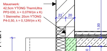

    ich hätte gerne eine Einschätzung zu folgendem Detail aus unserem Neubau, das vom Statiker so geplant wurde:
    Die tragende Außenwand besteht aus 36,5 cm Ytong (Porenbeton). Darunter ist folgender Aufbau vorgesehen:
    • 36,5 cm Ytong Porenbeton (tragende Außenwand)
    • darunter 24 cm Porenbetonstein und 10 cm XPS-Dämmung
    Der Rohbauer meint, das sei unproblematisch.
    Daher meine Fragen an die Runde..habt ihr Erfahrung mit sowas?
    Der Aufbau stammt so vom Statiker, daher gehe ich davon aus, dass es rechnerisch passt – ich möchte nur ein besseres Verständnis bekommen, ob das in der Praxis gängige Bauweise ist oder eher ein Sonderdetail.

    Ich rate mal: für die Tragfähigkeit wäre eine 24er Porenbetonwand ausreichend, für die Wärmedämmung eine 36er. Im Sockelbereich soll die Perimeterdämmung 15 cm über GOK hochgezogen werden.
    Passt für mich soweit alles zusammen.

    Das war bei uns auch so, damit man die Bopla noch dämmen kann. Als Bauherr auf den ersten Blick auch irreführend, weil, ja die Bopla auch kleiner ist.

    Bin jetzt beruhigt hab mich gewundert wie eine 36.5 Porenbeton Wand von einem 24 cm Porenbeton getragen werden kann (Last), wobei darunter ja auch das Fundament ist...
    Die Differenz von 24cm auf 36,5 cm wird einfach mit XPS-Dämmung gefüllt. Dann scheint also wohl alles im normalen Rahmen zu sein...

    Wie du sehen kannst ist bei mir auch der Stein dichter als die anderen Steine. Deswegen trägt der das schon.
