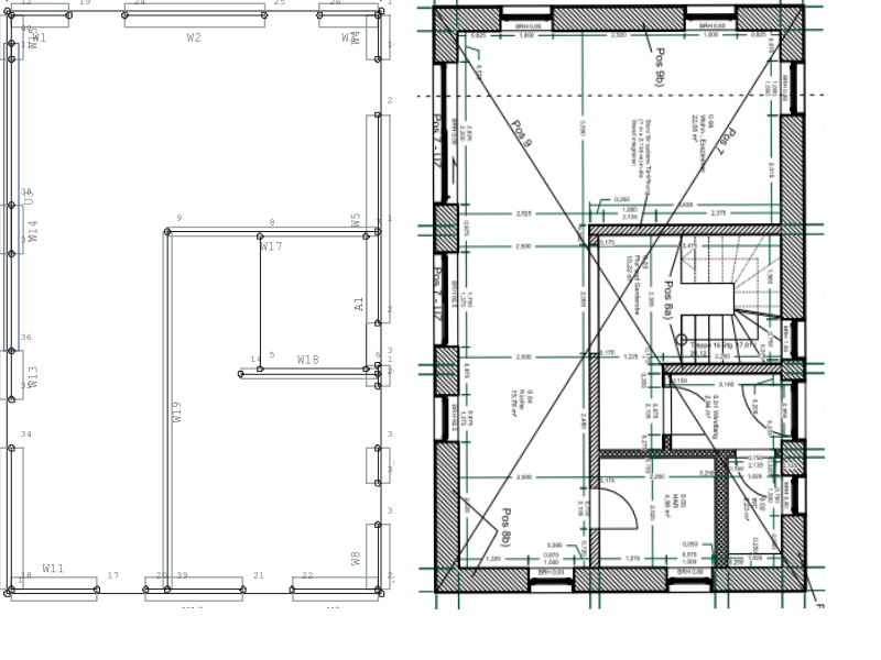

    in der statischen Berechnung meines EFH ist mir aufgefallen, dass im Erdgeschoss alle Wände inkl. Türöffnungen als tragende Bauteile gerechnet sind. Darauf angesprochen erklärte mir der Statiker, dass das aufgrund des Lastausbreitungswinkels schon ginge.
    Nach meiner Kenntnis geht das wohl unter einem Lastausbreitungswinkel von 60° zur Horizontalen. Nun haben wir aber dort einen Durchgang von 2m Breite, darüber sind ca. 40cm Mauerwerk (Sturz nicht tragend) zu finden. Wenn ich den erforderliche Ausbreitungswinkel berechne, komme ich auf <30°.
    Über der Wand befindet sich eine Stahlbetondecke d=25cm.
    Im Anhang habe ich mal das statische System und den Grundriss angefügt.
    Die Frage lautet also: Ist das statische System so korrekt? Kann im Erdgeschoss tatsächlich ein nicht-tragender Sturz als tragendes Bauteil betrachtet werden?
    P.S.: Ich würde dem Statiker gern in seiner Aussage vertrauen, leider habe ich bisher schon so viele Fehler korrigieren müssen oder zu spät bemerkt um noch eingreifen zu können, dass das Vertrauen in Statiker und Bauleitung leider "etwas" beschädigt ist. Das Haus ist seit April 2018 bewohnt, daher ist es für Änderungen in der Bauphase jetzt auch zu spät. Ich will nur wissen, ob hier Handlungsbedarf besteht oder entsteht.
    Vielen Dank schonmal für eure Mühe,
    Frank
